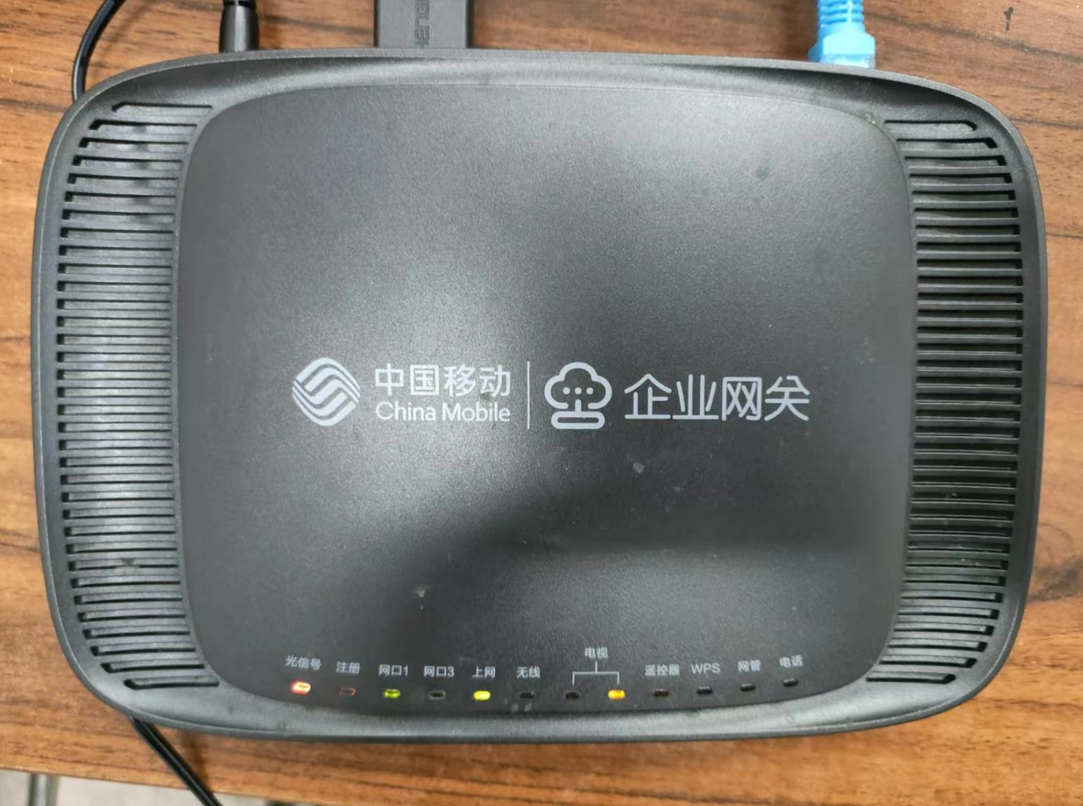

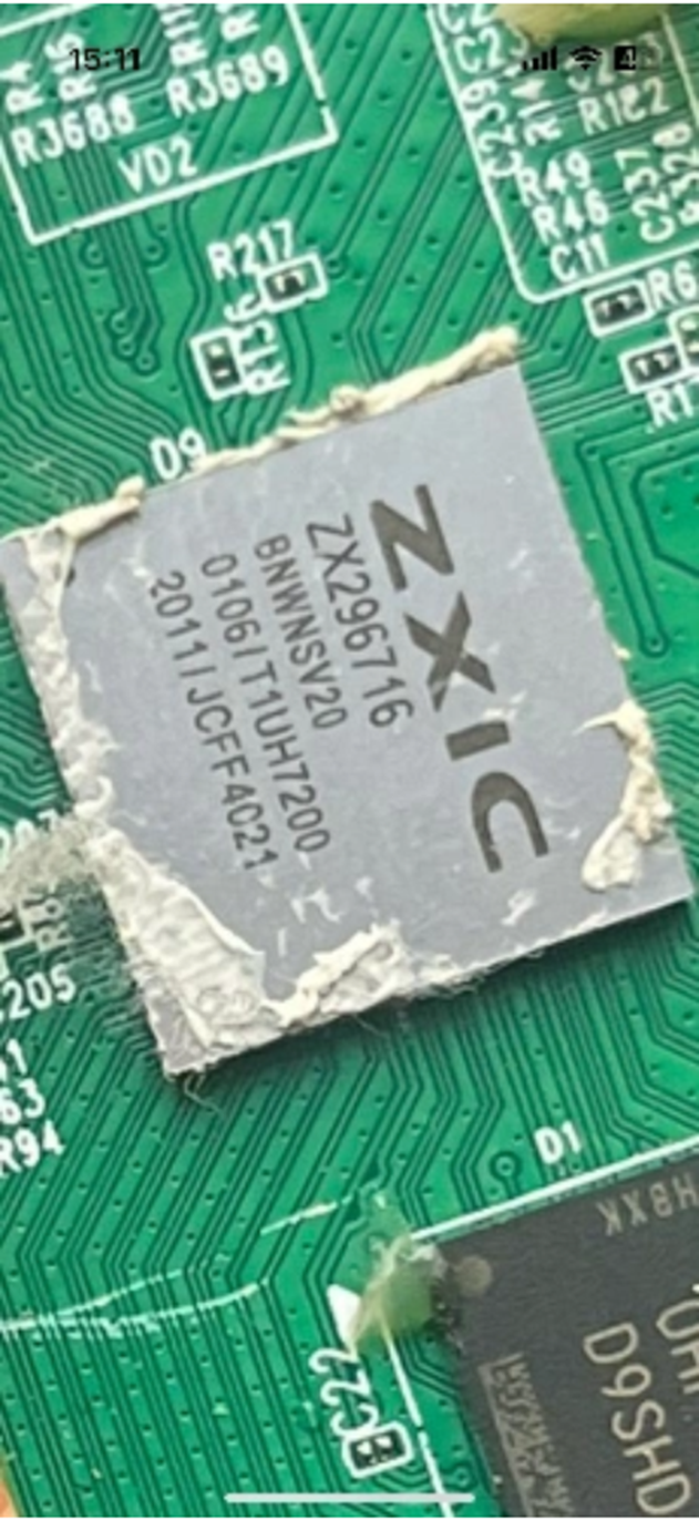

中国移动融合企业网关H10G-13-中星微ZX296716处理器-破解教程
注意:这个盒子分两种芯片,还有一种芯片是晶晨S905L3处理器。
