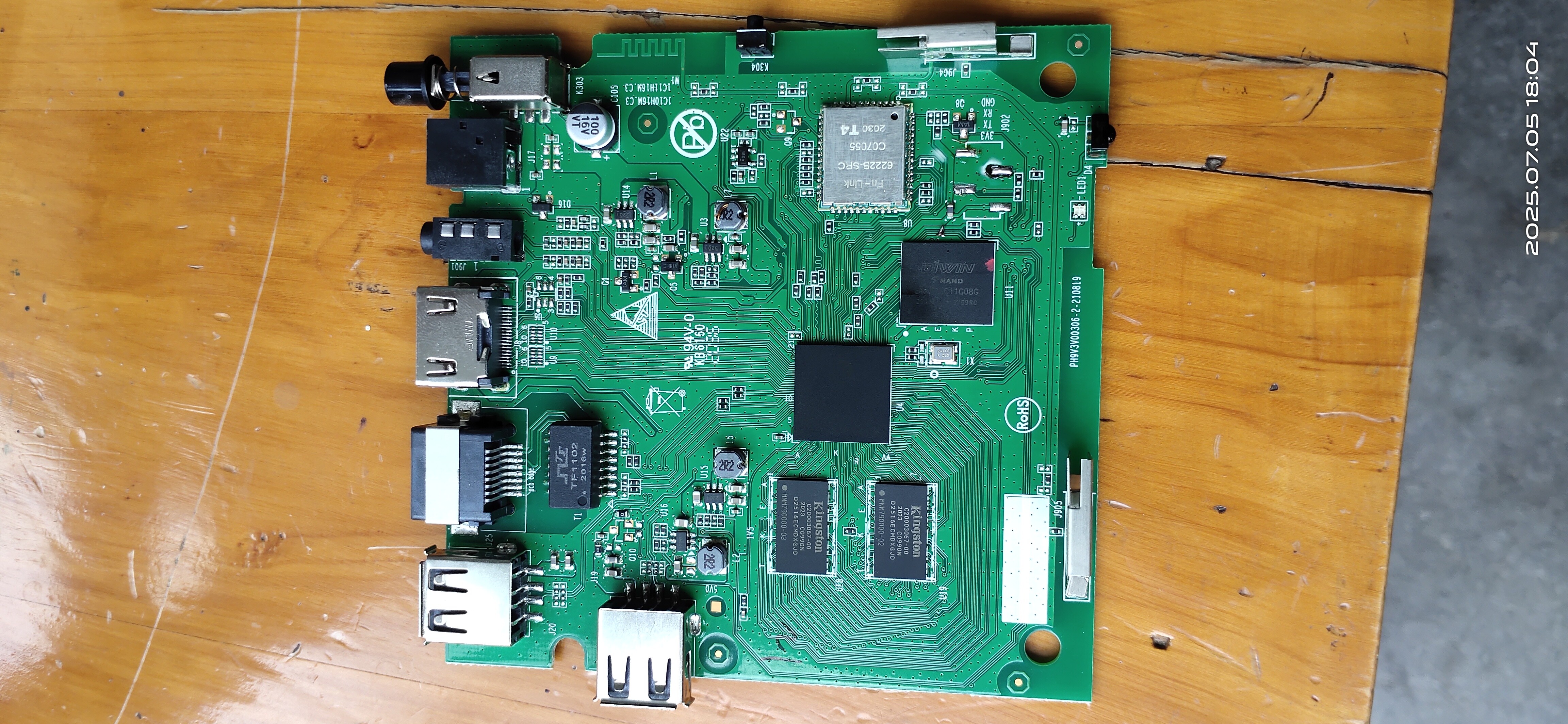

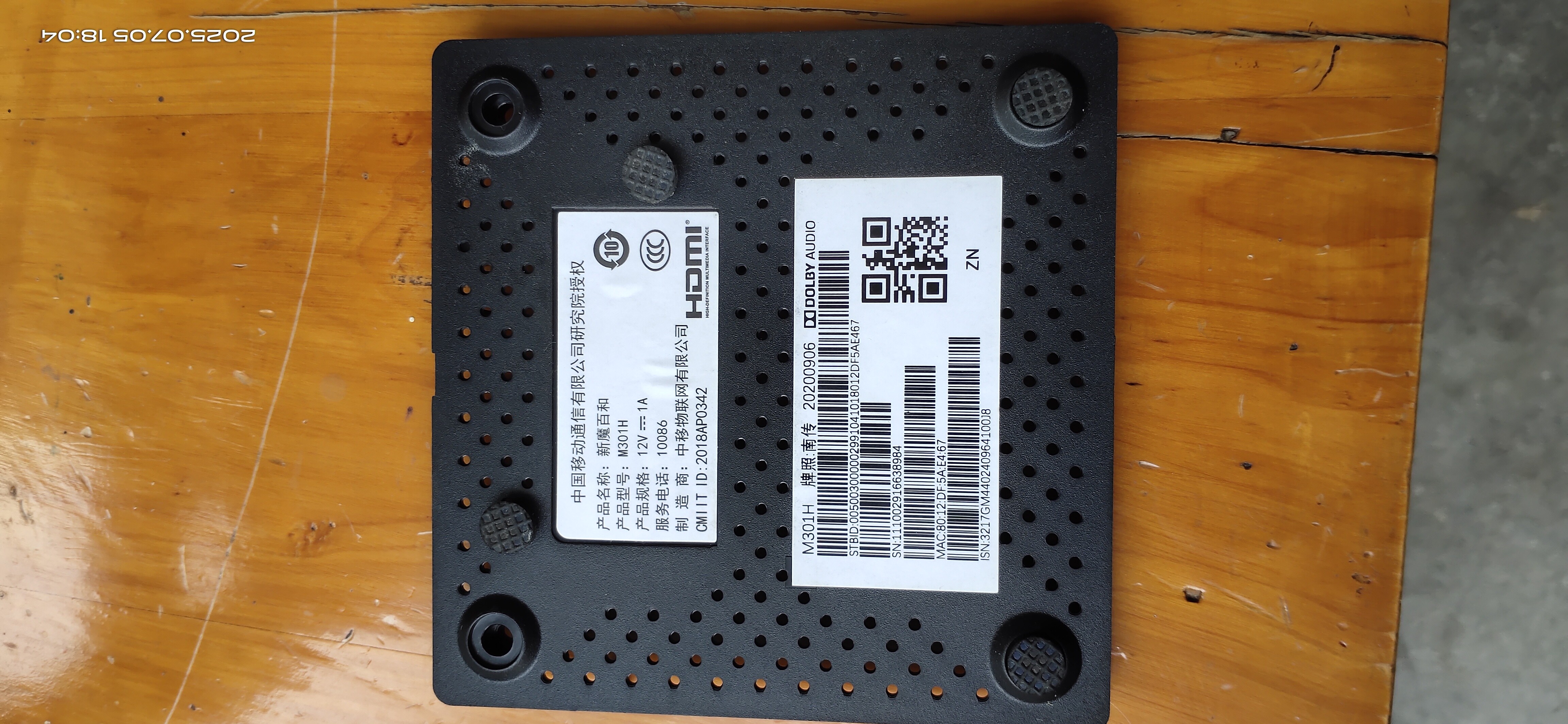

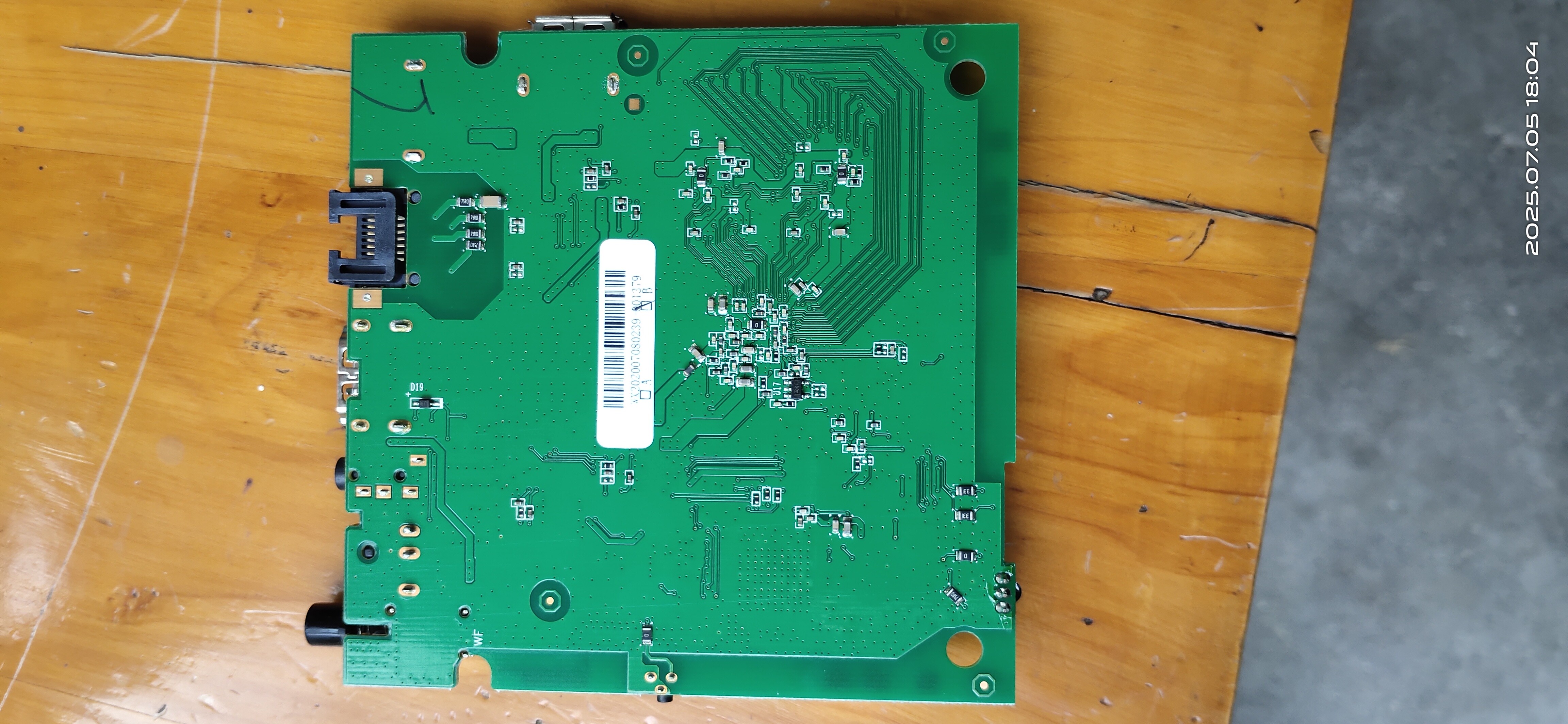

这个盒子是前年在网上卖的,一年没用了,今天拿出来使用,发现进系统后,打开任何应用软件时系统都会重启.恢复出厂设置也没有效果.想刷机,但拆开看了一下,又不象是正版的M301H.现上传机子图片,大家帮我看看是啥盒子,应该找哪个固件进行刷机.机子主控是3798MV310的, IMG_20250705_180505.jpg

发表于 2025-7-6 08:38 | 显示全部楼层
这个就是M301H,没有问题,我的与你的一样的,可以正常使用,就是1G的运行内存有点小,4.4.2版本低,应用软件少,有点卡,其他还好
