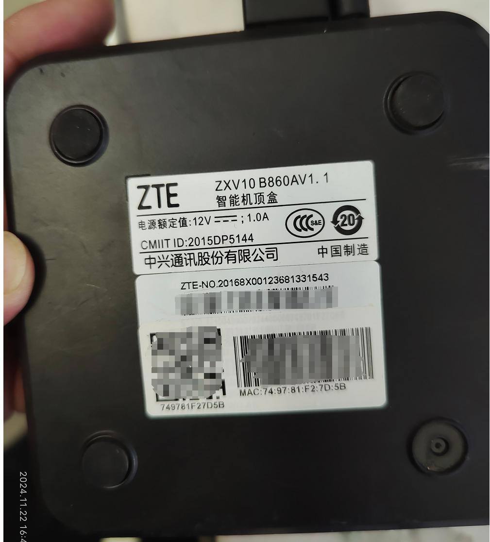

中兴B860AV1.1强力降级固件包
关于中兴b860av1.1顽固盒子降级教程终极版
将附件解压好以后,准备一个8G以下的U盘重新格式化为FAT32格式后,并插入电脑
将以下文件及文件夹一同复制到优盘主目录下(见下图)
全选并复制到U盘主目录下,任何东西不要做改动,不然会失败!
