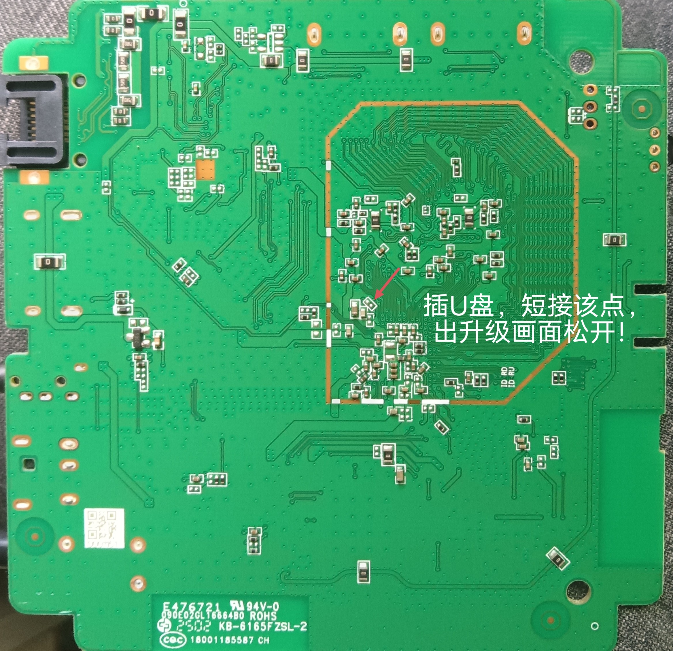

短接接头指向的白框内的两个触点
短接接头指向的白框内的两个触点
强刷步骤:
1.准备4G或8G的优质U盘并下载好强刷的5个文件。
2.连上电视或显示器和电源,先不要开机。
3.用金属短接图中的两个触点,然后开机,
4.等到出现升级画面后立刻松开短接点。
5等到升级成功后重启成功之前就可以拔掉U盘了。
注:TBx1-2e强刷包站内一搜就有!
正面图3798MV320
正面图3798MV320

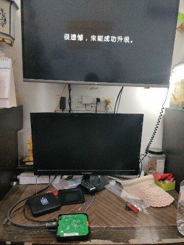

奇怪,别的包我能刷进去,但是黑屏,大佬你的包,进度条有一半就显示升级不能成功,难度是因为我刷的那个假关机固件的原因?

你盒子还开机正常吗?是不是之前刷的固件黑屏半砖了?还是你的盒子是2+8 G的  不能通刷?

我的也是,江苏的2+16海思320  升级一半显示 很遗憾,未能升级成功,后来没办法,闲鱼上买了一个包,升级好了
