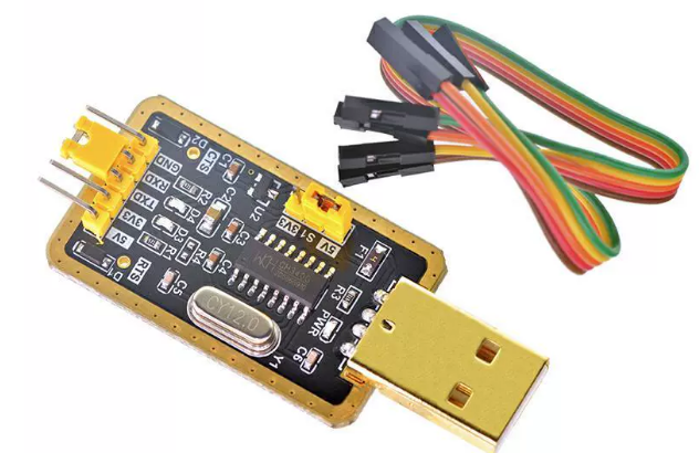

从X宝上买的,USB转TTL串口线 CH340G(跟卖家要的驱动,安装好)
用PUTTY备份创维盒子

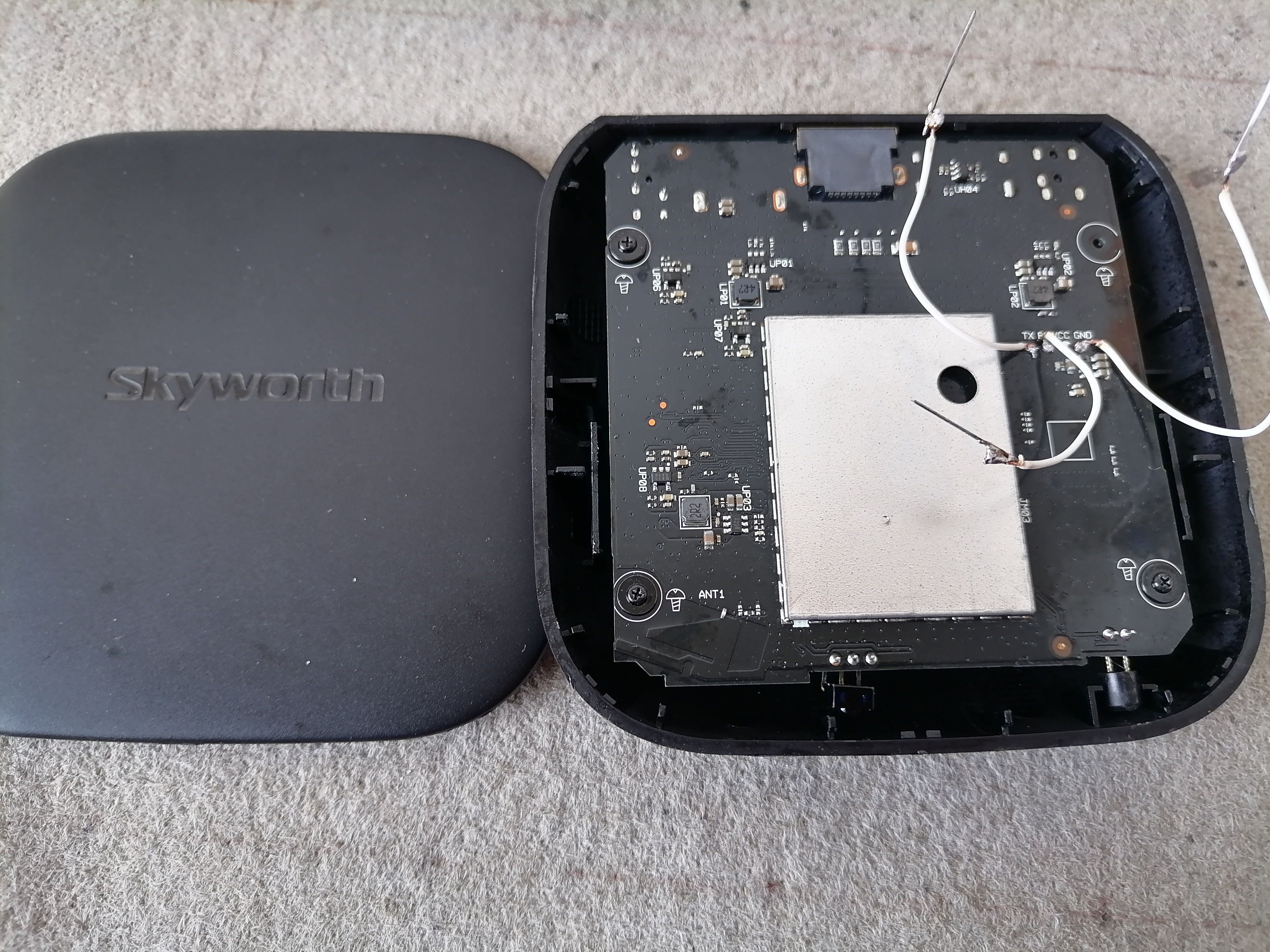

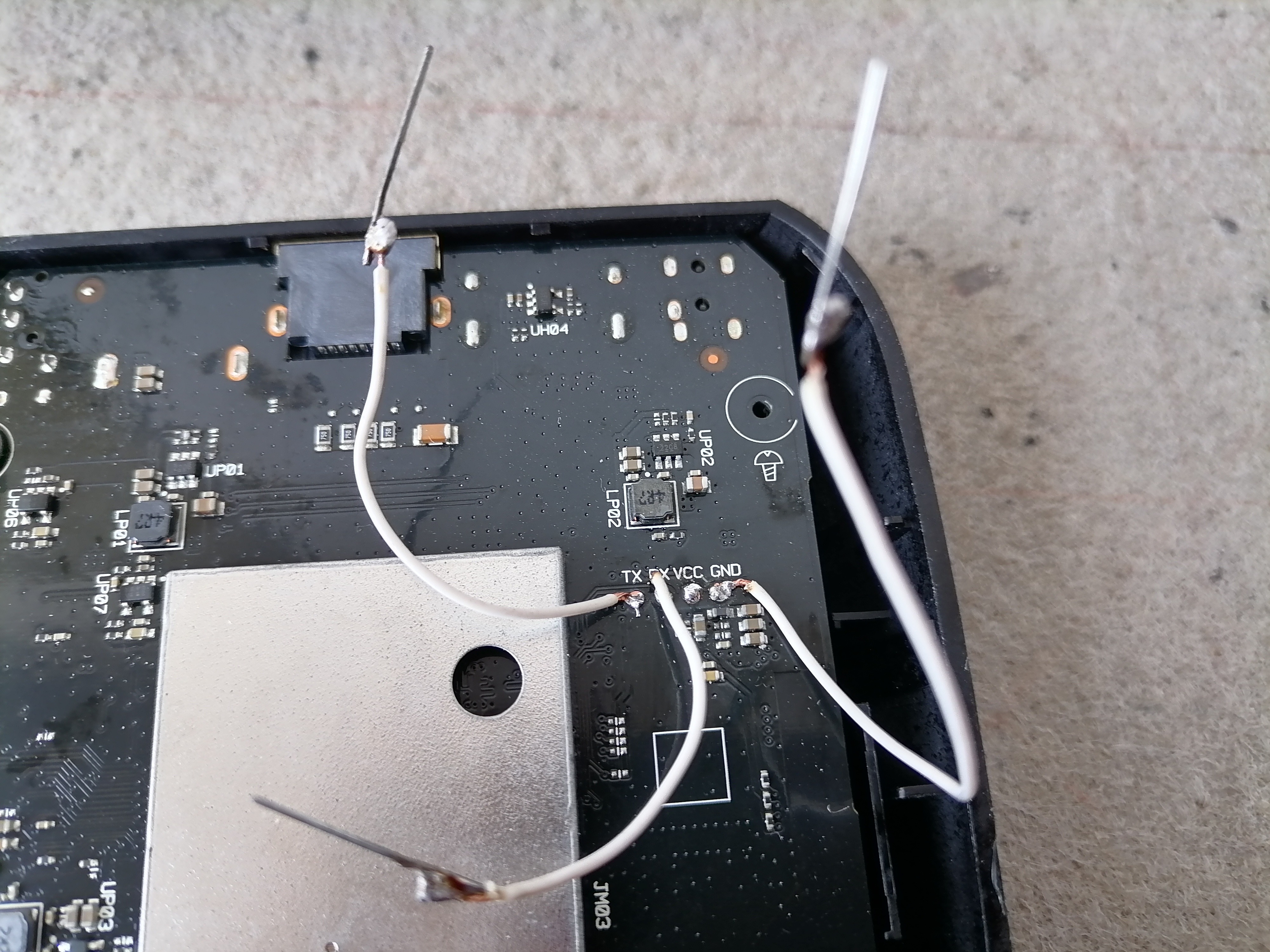

打开盒子,发现有TX/RX/GND焊点,直接焊接串口线(一段导线+钉书钉)
用PUTTY备份创维盒子
用PUTTY备份创维盒子

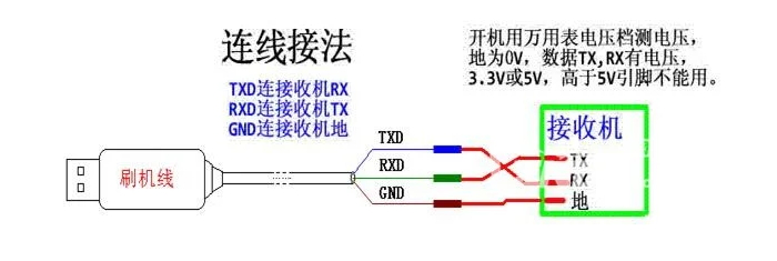

CH340G小板与机顶盒的连接方法(网上借的图)
用PUTTY备份创维盒子
我用的笔记本电脑,(有的教程说用台式电脑,CH340G小板要插在机箱后面的USB接口,我没测试)

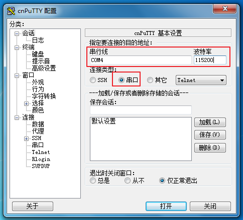

打开PUTTY中文版,
1. 选择“串口”,
2. 串行线改成COM4(修改成自己电脑显示的端口号),
3. 波特率改成115200
用PUTTY备份创维盒子

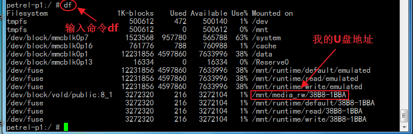

5.跑码结束后,回车,就会出现 # (不回车,直接输命令也可以)
输入df (查看U盘地址,后面备份要用。你的地址可能不同)
用PUTTY备份创维盒子

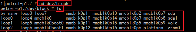

接着上网查资料,需要备份的文件在/dev/block/文件夹中,在PUTTY窗口中输入cd /dev/block/回车进入/dev/block/文件夹,输入ls回车查看此文件夹中的文件,没有看到需要备份的文件名
用PUTTY备份创维盒子

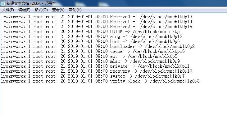

输入cd by-name回车进入by-name文件夹,输入ls回车,查看文件,有要备份的文件名,内心激动中---

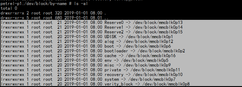

输入ls -al(没查具体命令,照着教程这样做了,发现要备份的文件与/dev/block/文件夹中的文件有对应关系)
用PUTTY备份创维盒子
把红框中的内容复制到另一个记事本中(在PUTTY窗口中,用鼠标选择要复制的内容,按Ctrl+c复制)
用PUTTY备份创维盒子
用PUTTY备份创维盒子
最后改成下面的命令行
dd if=/dev/block/ bootloader of=/mnt/media_rw/38B8-1BBA/bootloader.bin

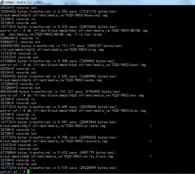

逐条复制到PUTTY窗口回车,就会备份文件了。有些大文件用的时间较长,要耐心等待。
用PUTTY备份创维盒子
备份完成,拔下U盘,把文件复制到电脑中备用

最后我说一下U盘存储已满,会出现数据是0,如下图
