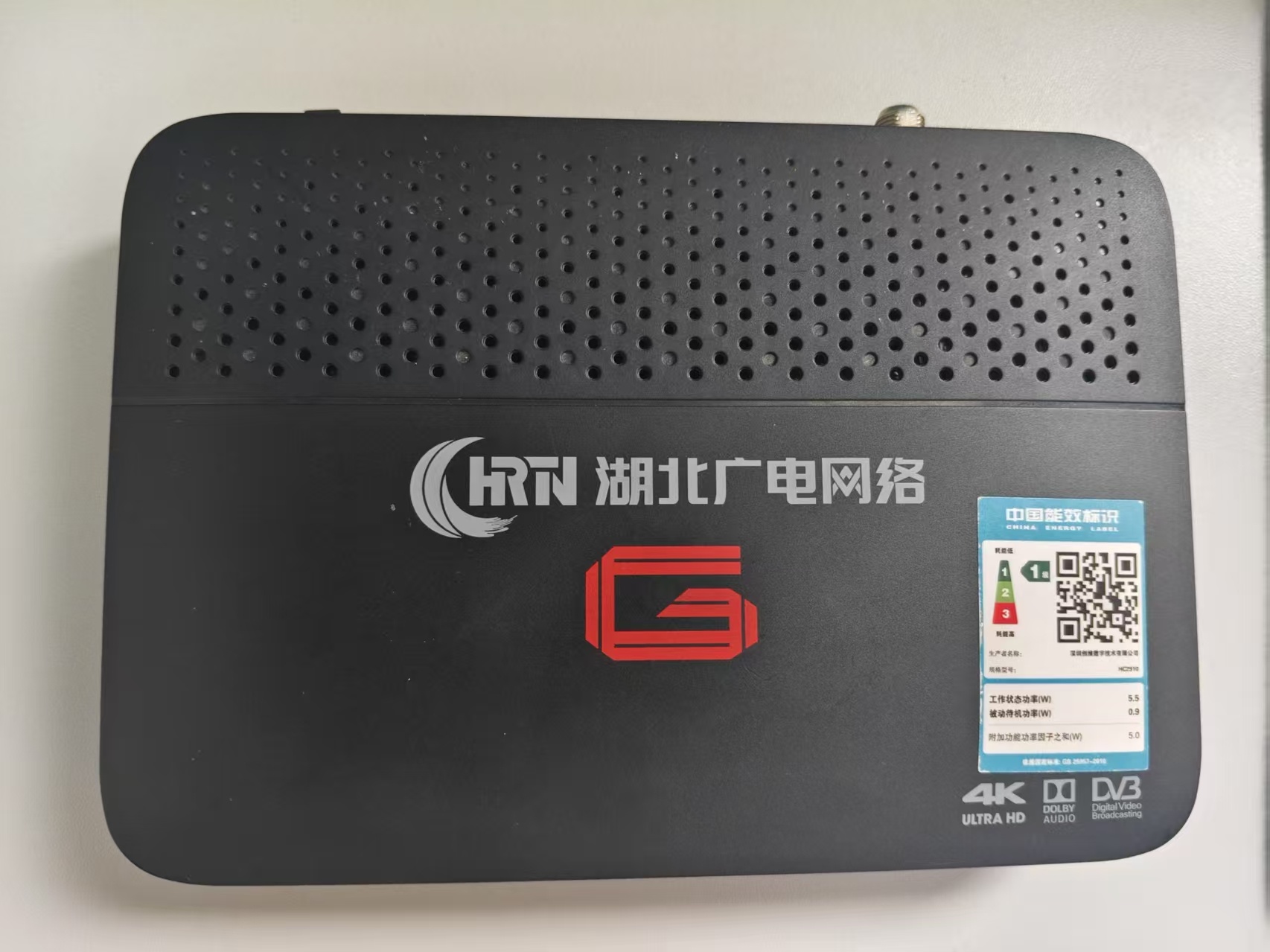

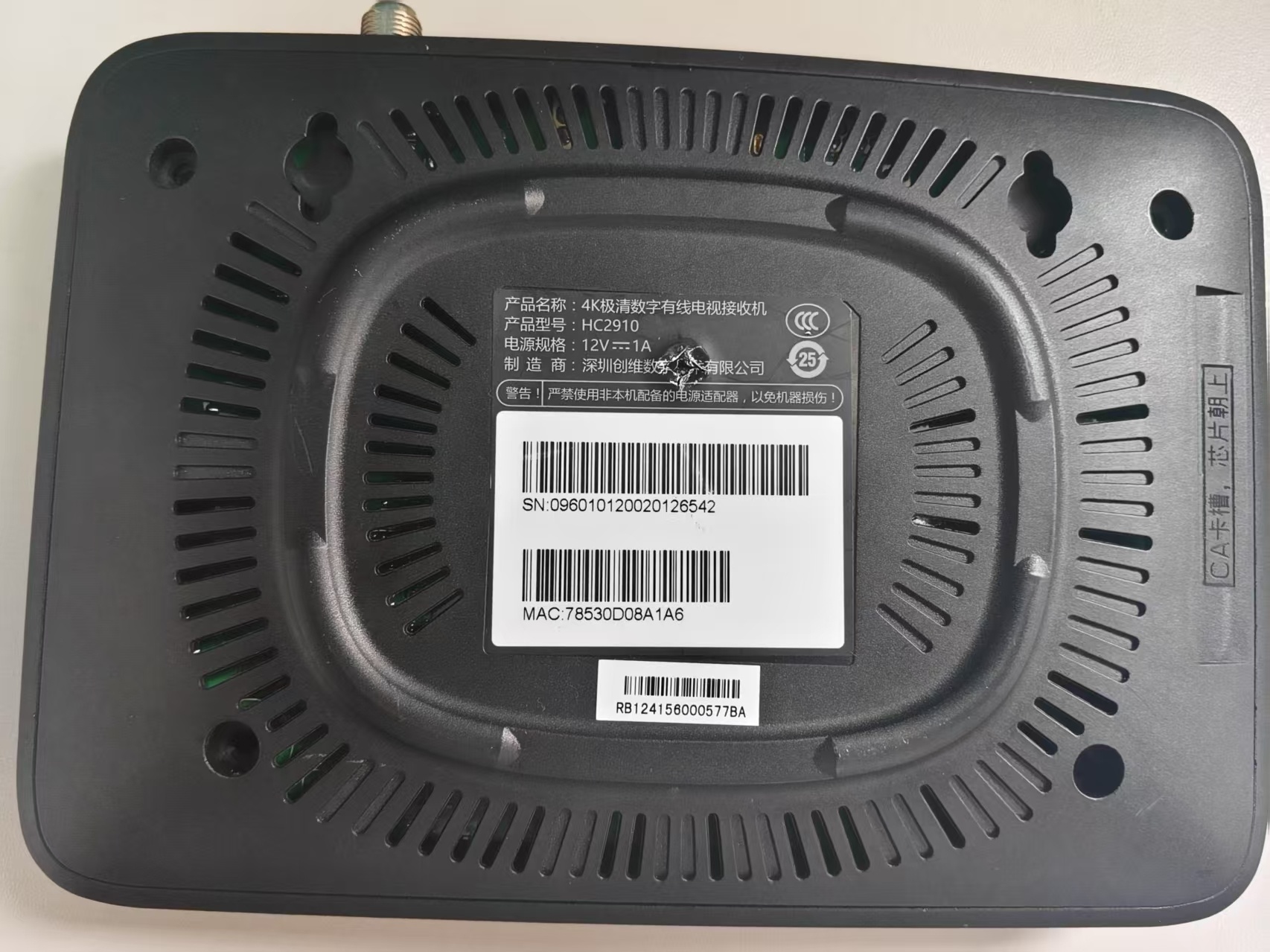

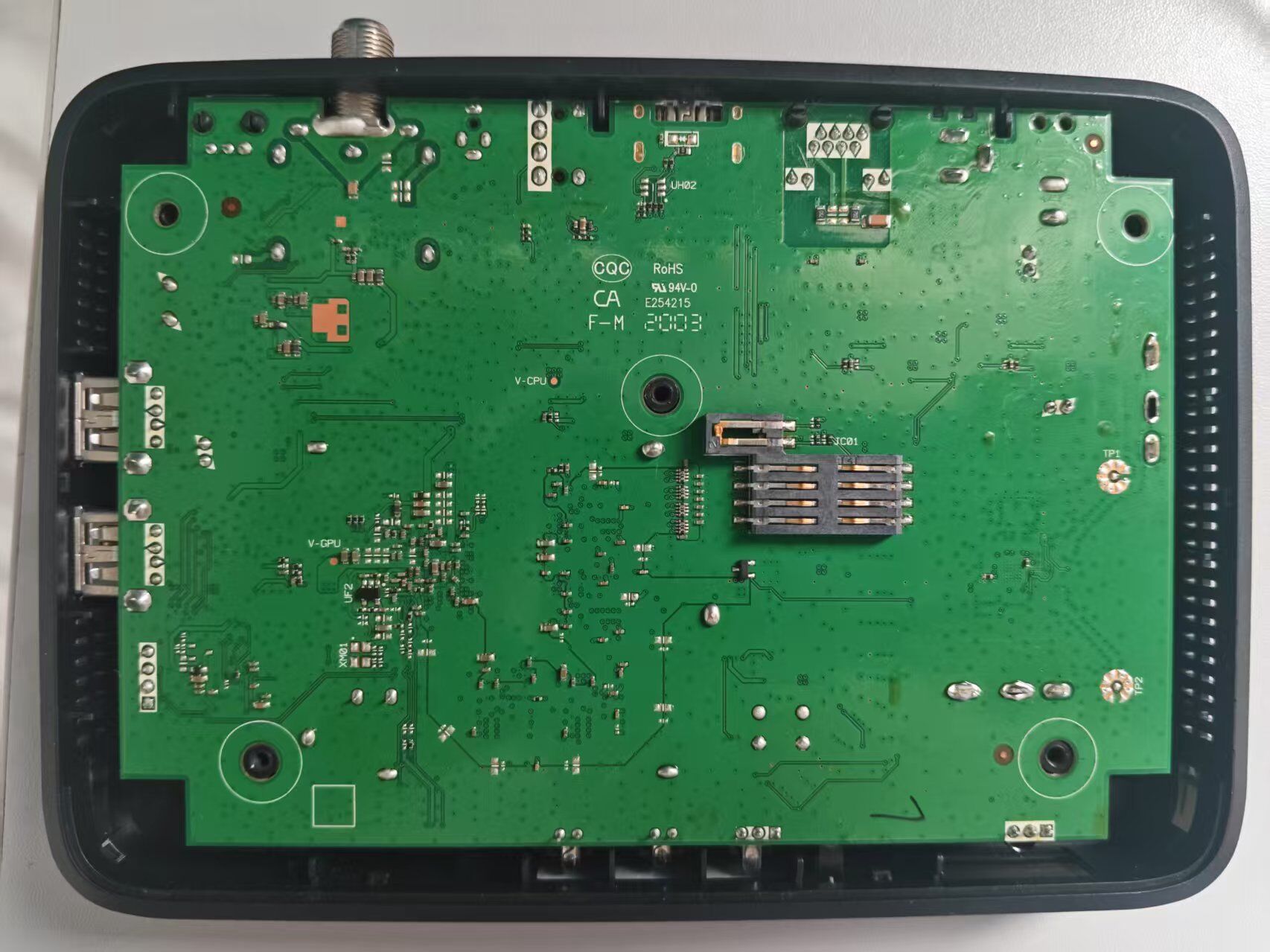

手里有限制湖北广电HC2910机顶盒一个,如图所示,采用Hi3798Mv200(CA)芯片,2+8配置,比手头的多个盒子1+8的内存大,故而想折腾一番。
湖北广电HC2910(高安)刷机全网通 湖北广电HC2910(高安)刷机全网通
上已留有TTL接口,接跑码软件putty能顺利跑码但无法输入指令,遂拟行刷机改造。

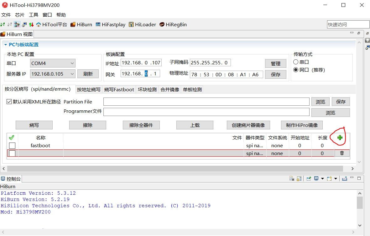

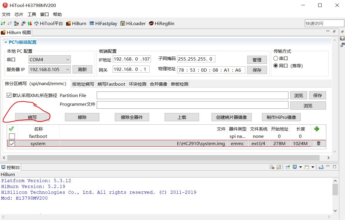

打开海思烧录工具HiTool-STB-5.3.12,
湖北广电HC2910(高安)刷机全网通
芯片选择hi3798mv200【我的盒子跑码显示芯片hi3798mv200(CA)高安的,烧录工具中没有,直接选用hi3798mv200】,选择按分区烧写,串口选TTL线对于的串口,服务器IP填电脑网口ip,板端ip填盒子ip(开机网络设置-有线网络里看),
点击这个+
湖北广电HC2910(高安)刷机全网通

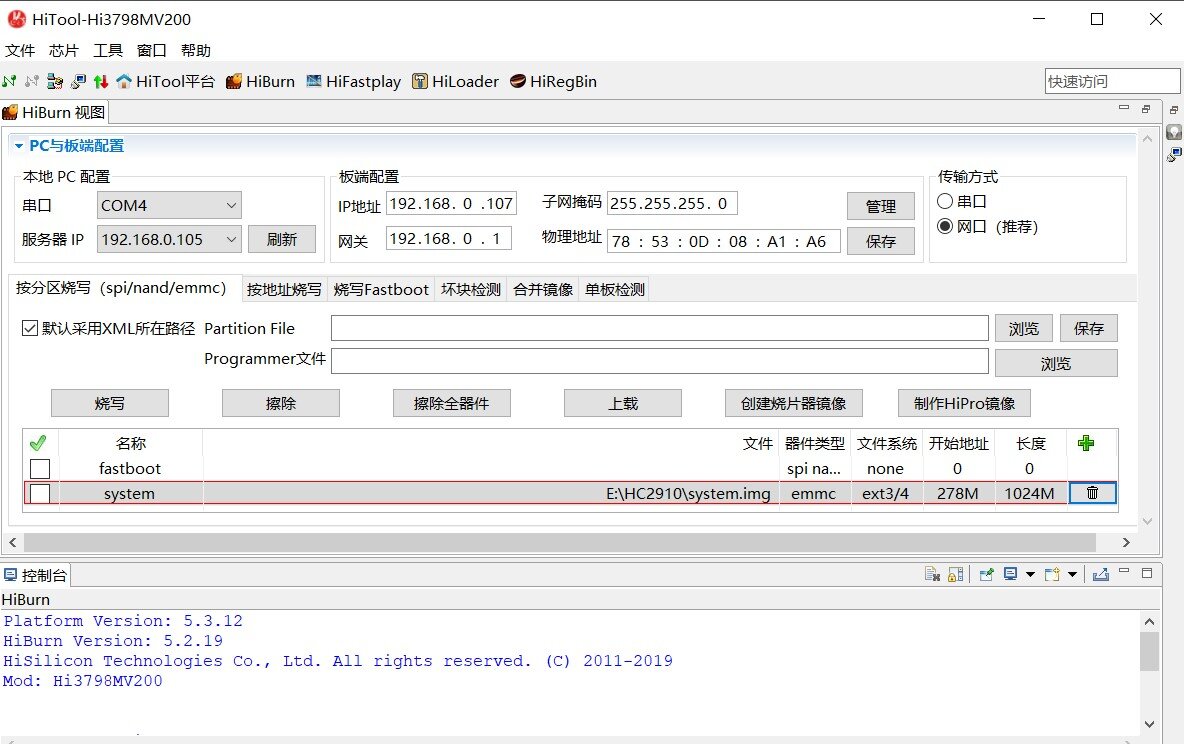

在这一栏填入从跑码信息中得到的system分区信息及拟导出保存位置。
湖北广电HC2910(高安)刷机全网通

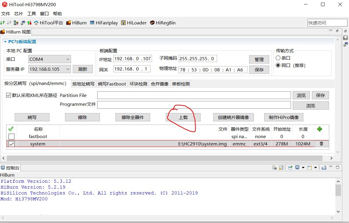

勾选system前选项,点击上载
湖北广电HC2910(高安)刷机全网通
按提示盒子断电重启,历时约5分钟,得到原始system分区rom文件。

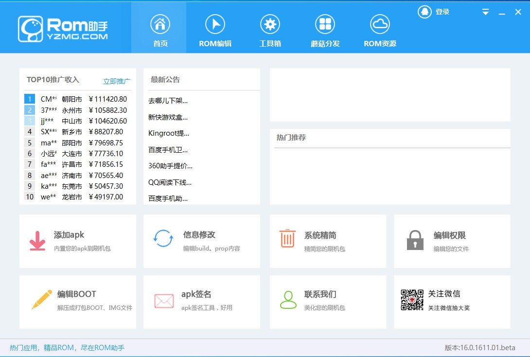

打开蘑菇rom助手。

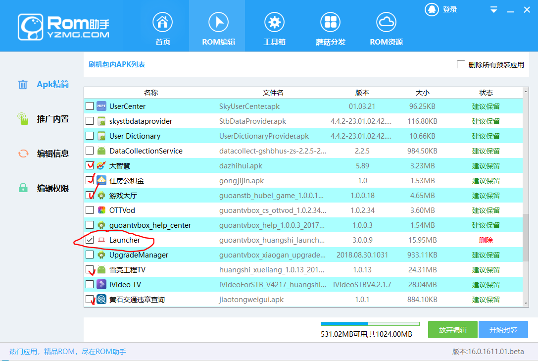

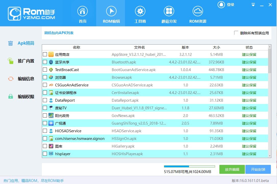

点击系统精简,选择上载得到的system.img 包
湖北广电HC2910(高安)刷机全网通
精简删除无用的系统软件及原始桌面,原始桌面是launcher。

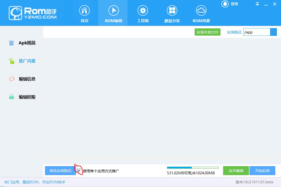

点推广内置
湖北广电HC2910(高安)刷机全网通

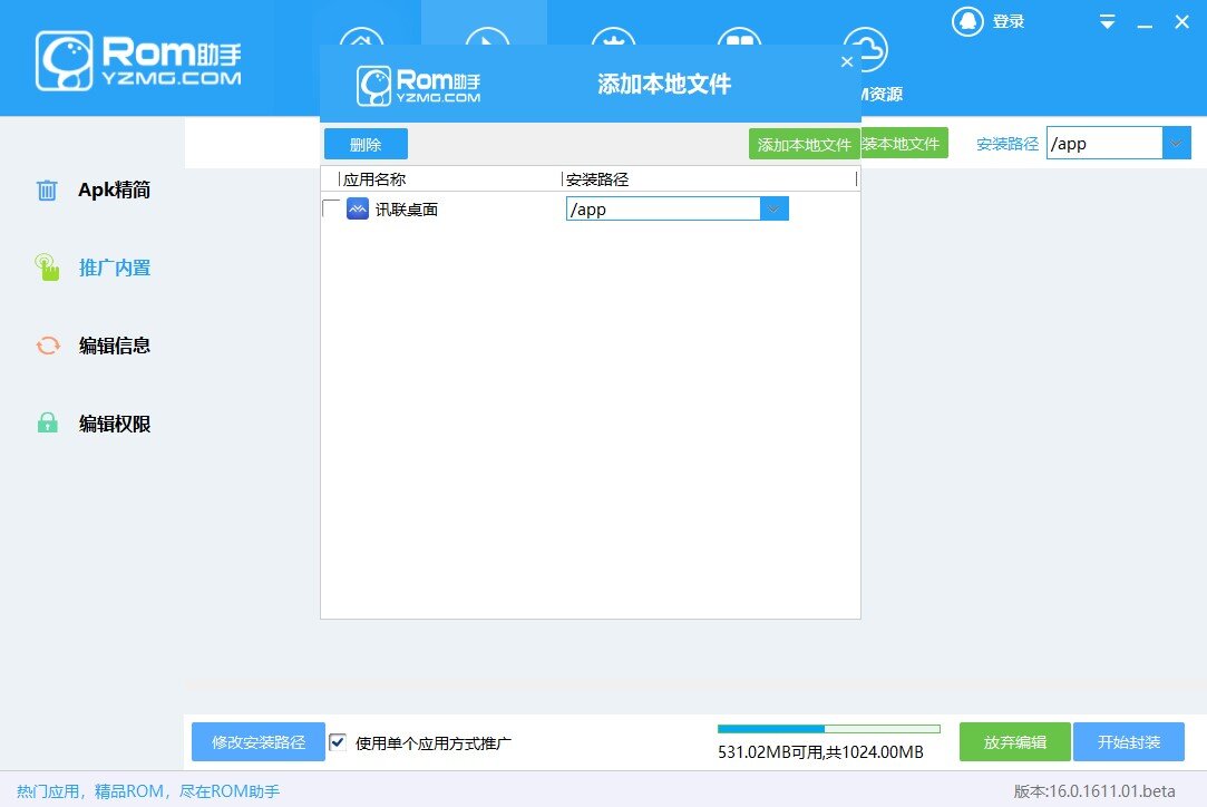

勾选使用单个应用方式推广,点安装本地文件,加入自己想安装的桌面安装包(比如全网通IPTV,当贝桌面,乐家等)
湖北广电HC2910(高安)刷机全网通
选好后关闭,点击开始封装,得到修改后的system.img。可以用蘑菇rom助手重新打开修改的system包,确认原桌面已删除,且包含新桌面apk。
重新打开烧写工具。
湖北广电HC2910(高安)刷机全网通

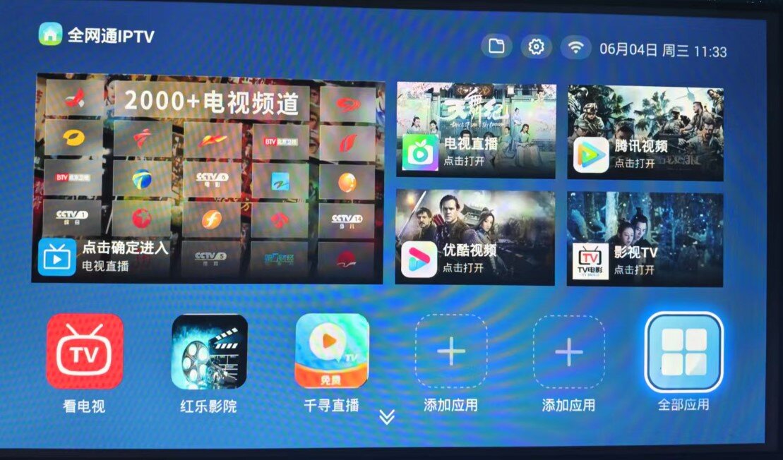

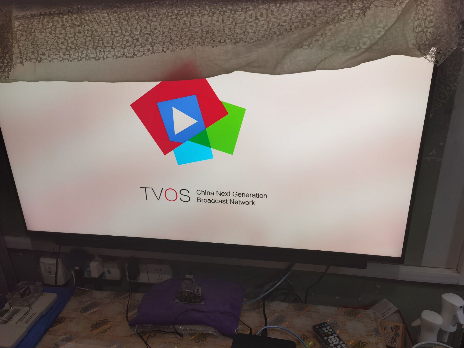

文件填修改后得到的system.img,点击烧写,约5分钟烧写完成,自动重启进入新桌面,完美使用。
湖北广电HC2910(高安)刷机全网通
可以利用桌面文件推送安装任意第三方文件,成功破解。按这个思路应该可以破解所有海思芯片的供应商盒子。

看这mv200(CA)并非CA的高安cpu,盒子的cpu用不起CA芯片,成本太高。CA只是fastboot带认证的CA。这个认证被写死在emmc内,只有对应的fastboot启动读取后效验通过才能正常开机。如果把emmc换成没有验证区块的,就可以同mv2dmb或mv2dmg的fastboot启动了。
新款湖北2910有ddr3,ddr4运存的版本,都是高安系统。用原机fastboot和kernel,可以替换系统的system为海美迪或亿格瑞的7版本。
