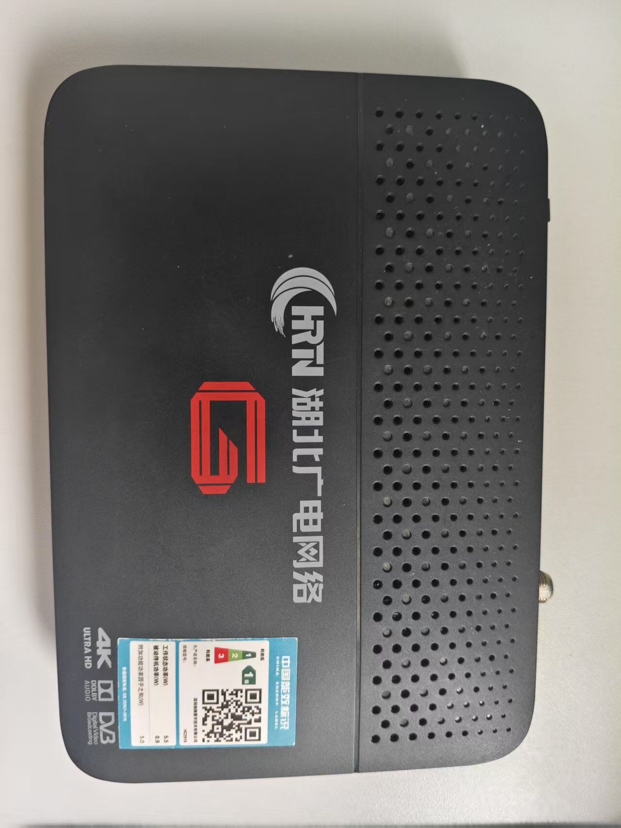

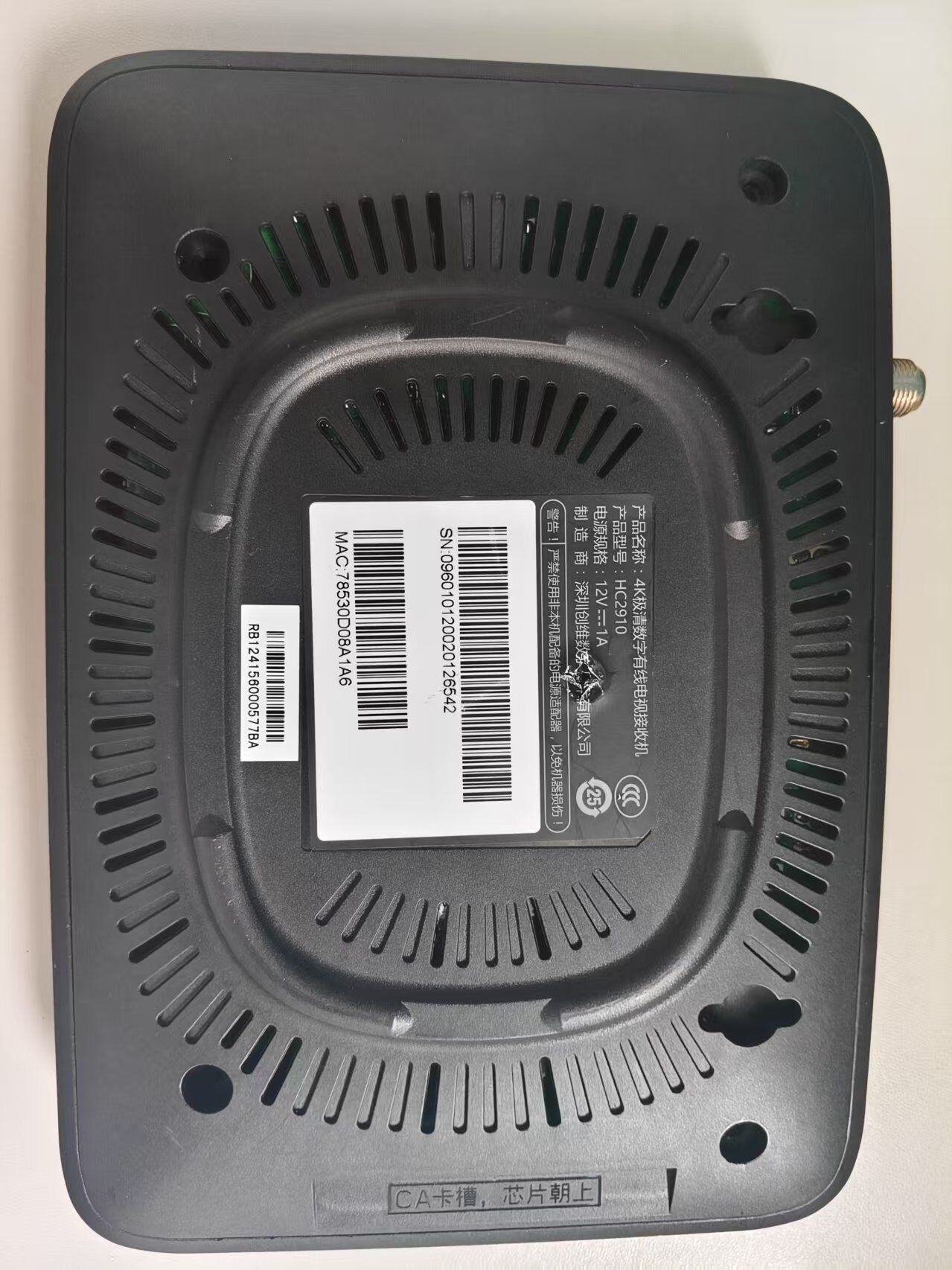

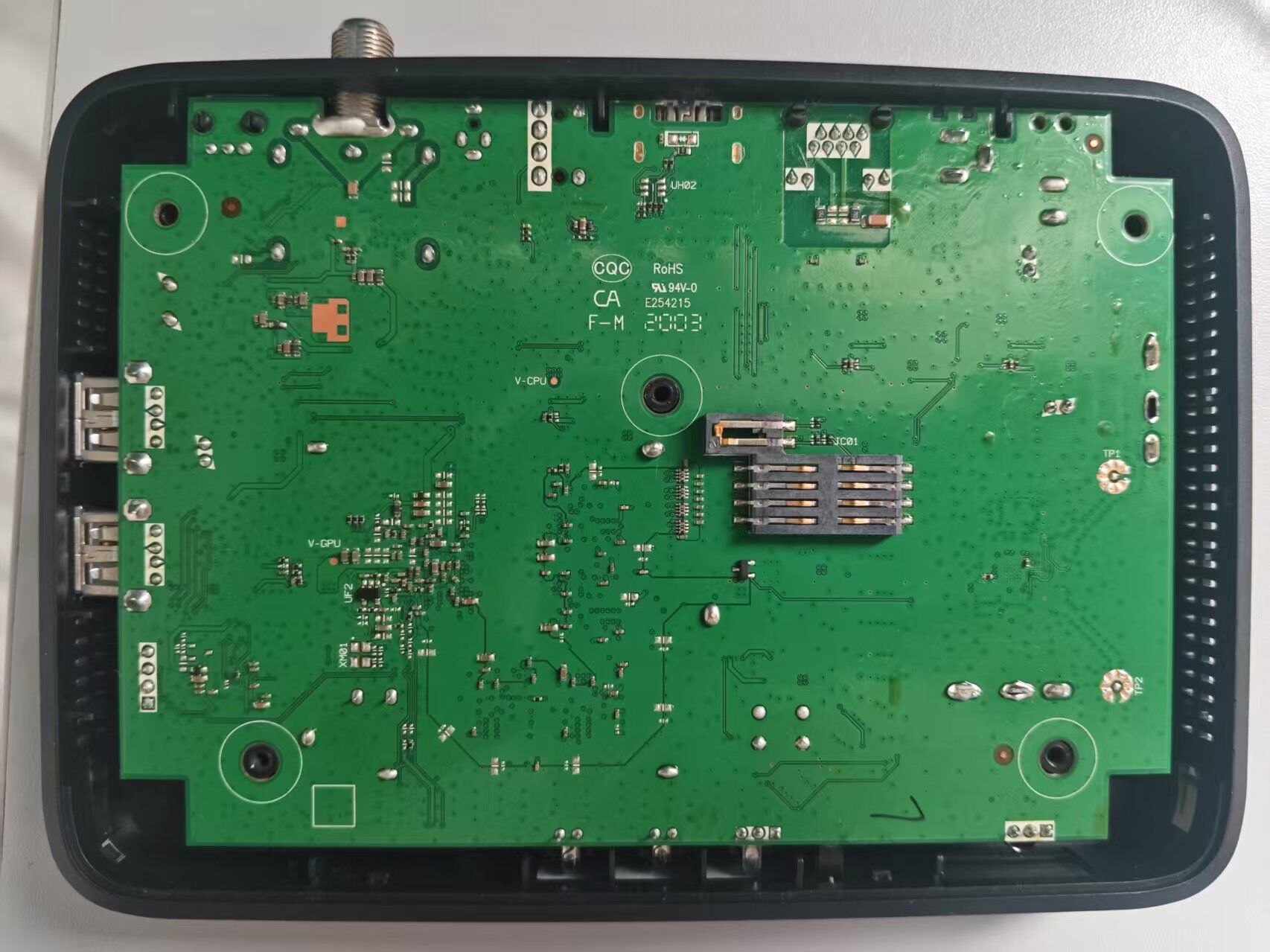

手里有限制湖北广电HC2910机顶盒一个,如图所示,采用Hi3798Mv200(CA)芯片,2+8存储,比手头的多个盒子1+8的内存大,故而想折腾一番。 3.jpg 2.jpg 拆机见板上已留有TTL接口,接跑码软件putty能顺利跑码但无法输入指令,遂拟行刷机改造。
TTL线连接电脑和机顶盒,电脑和机顶盒同时以网线连接在同一路由上。
首先利用盒子跑码信息,分析出system分区起始位置,分区类型,和长度。(我也是小白,跑码信息太多,一起复制成文本文件上传给DeepSeek,自动帮我分析出各分区信息,得到我这个HC2910的system分区为ext4格式,开始地址:0x11600000,分区长度1024MB)。
