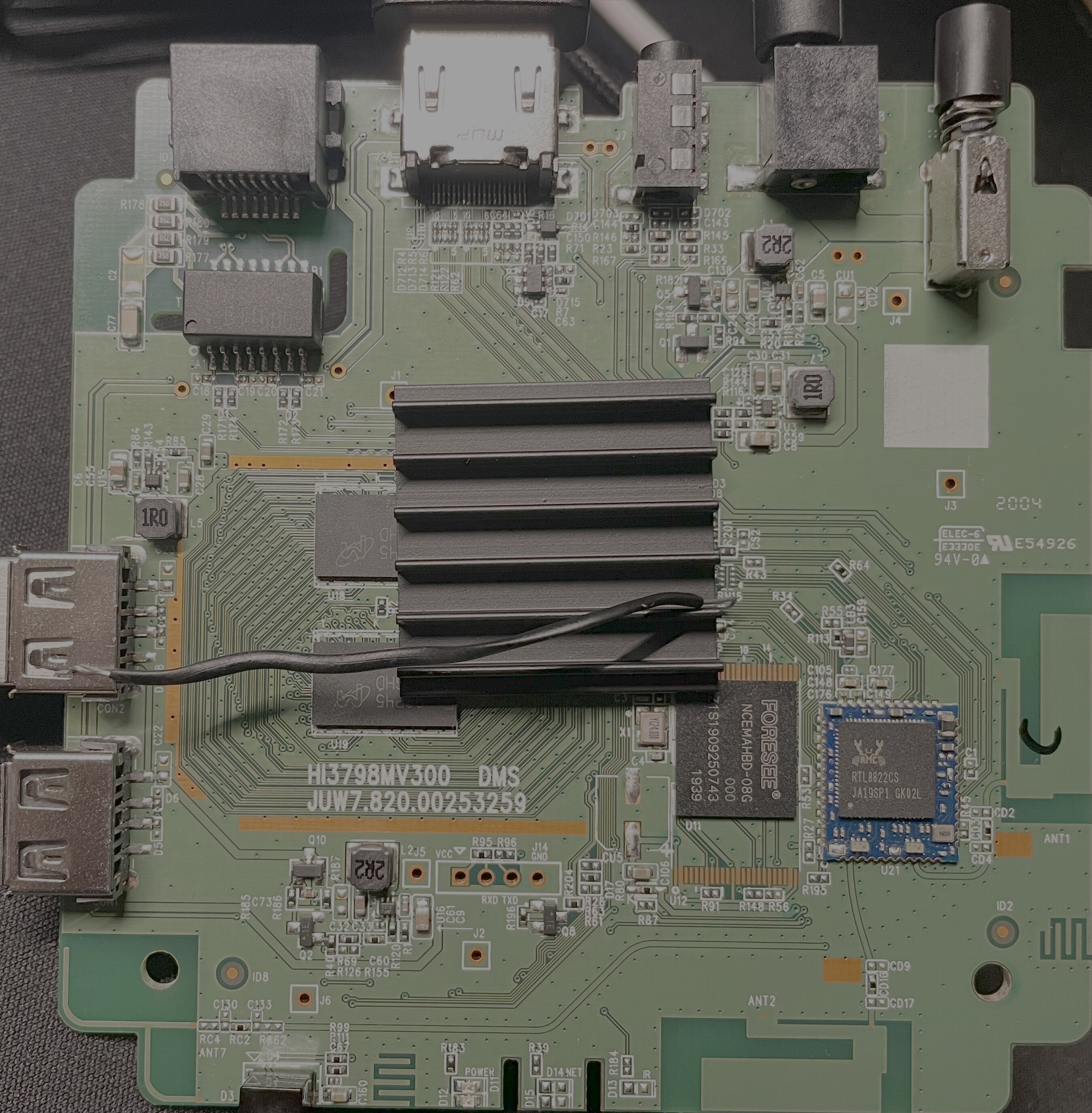

闲置的一个盒子,感谢二楼老哥确定型号。现在短接R37,按开关后,灯不亮。请问是什么原因呢?是固件不行吗?如果固件不行不至于灯不亮吧?求一个可用固件!
短接的线就是绑电源线的扎的线,usb是闪迪的3.0,也用过2.0的还是不行。 usb是格式化到fat32 8192

你这是套版的假货,CM201-2的板子

谢谢老哥,请问这个板子是短接c74吗?我的板子跟下面的图片一模一样

用串口看了,实际上芯片是Hi3798MV300H。。。所以之前用的固件不对。另外u盘格式化的不对,我用的苹果电脑,格式化的时候要选MS-DOS,然后下面要选主分区Master啥的。
现在是成功刷机了,然后发现这个带H的太坑了,啥都搞不了,唉

这个是短接C46  或者C49
