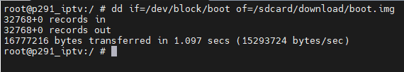

1.在ADB软件中备份出boot.img文件,采用dd命令,采用这个路径是因为后续面具选择修补一个文件时,直接弹出的就是“/sdcard/”的路径。很快1秒完成dd  if=/dev/block/boot of=/sdcard/download/boot.img

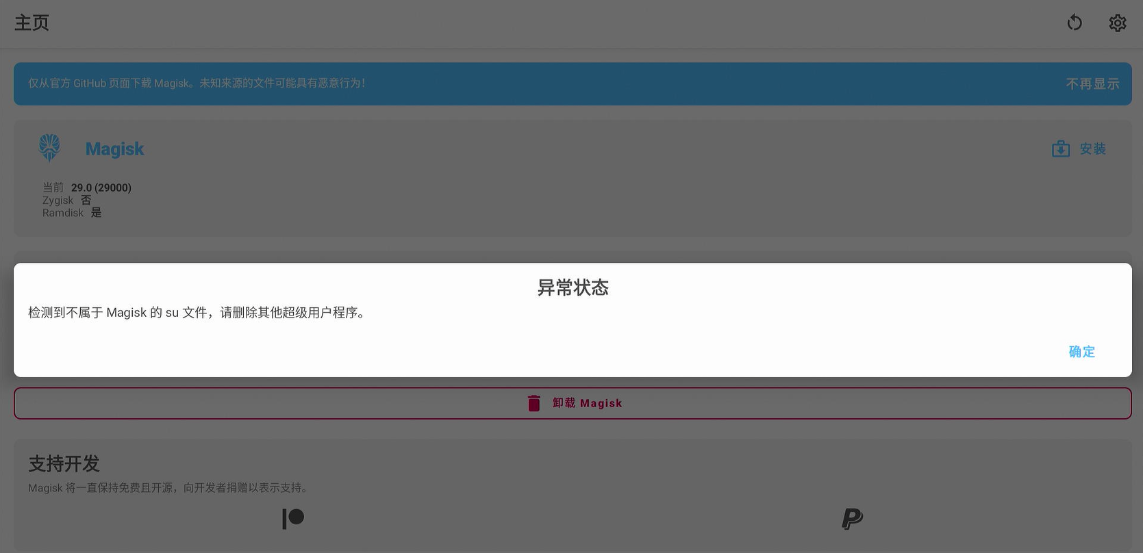

2.3重启盒子,打开面具,这里提示了一个错误:“检测到不属于Magisk的SU文件”这是因为在原版系统中含有root文件“su”,删掉即可(/system/xbin/su)。这里有一个问题,既然系统本身有ROOT,我们怎么不用面具就可打开系统的自带呢?
略过这个错误,可以看到“Ramdisk”显示“是”这就算root成功了。用ES浏览器的ROOT工具试一下。有授权对话框,授权后,能使用root工具箱,好了完成了。 a8b8dd5bcbfc6f5984f771de89b70ef.png
