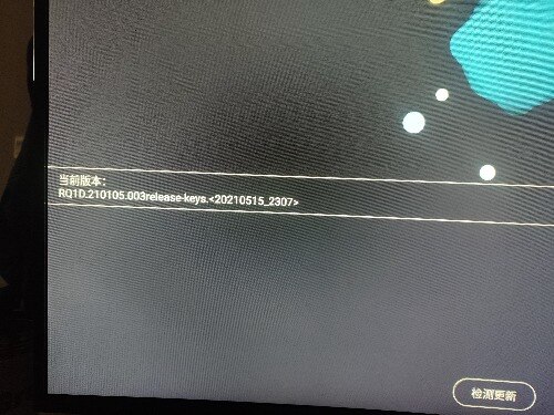

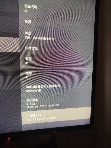

论坛里的固件都有被安装乱七八糟的软件,这个是官方纯净的,坛里搜不到,R2和R3的官方固件是通刷的
HK1 RBOX R2外贸盒子搭载瑞芯微RK3566芯片,以及8G DDR4的内存有些老哥刷了4G版本的固件,刷错版本的包了,内存只识别出4G。刷这个8G版本的固件就好
https://cloud.189.cn/web/share?code=3QvuIvEVRJB3(访问码:trg3)
链接里面也有4G版本的固件
刷机前准备:一根双USB公头数据线,用于连接 电脑
1.电脑下载FactoryTool-and-DriverAssitant并安装好驱动,打开瑞芯微开发工具。
2.盒子断电状态,按住HDMI口旁的按键不放,然后USB双公头线连接电脑和HK1 RBOX R2的usb2.0接口(黑色的那个),此时usb口供电,盒子开机进入LOADER模式
电脑上瑞芯微开发工具显示如图,识别到了盒子。如果电脑没反应,①看看设备管理器驱动装好了没,②看看是不是插在usb2.0口上,插蓝色的usb3.0口是没反应的 ③别插着电源再去按按键,通电状态按按钮进的是recovery,断电状态下按住按键不放,然后插入usb公头才是进Loader模式。
3.进Loader模式后,点击到上图这页,选择你下载并解压出来的.img文件,直接点升级即可。
之前我试过用HK1 RBOX R2刷入HK1 RBOX R3的刷机包,也能正常开机运行,猜测这两款应该能互刷。有HK1 RBOX R3的勇士可以试试,另外附上4g版本的HK1 RBOX R3固件https://cloud.189.cn/t/AR3QRryeiuEj 17469347383507474325456990640641.jpg 17469347022314297870170250262026.jpg
