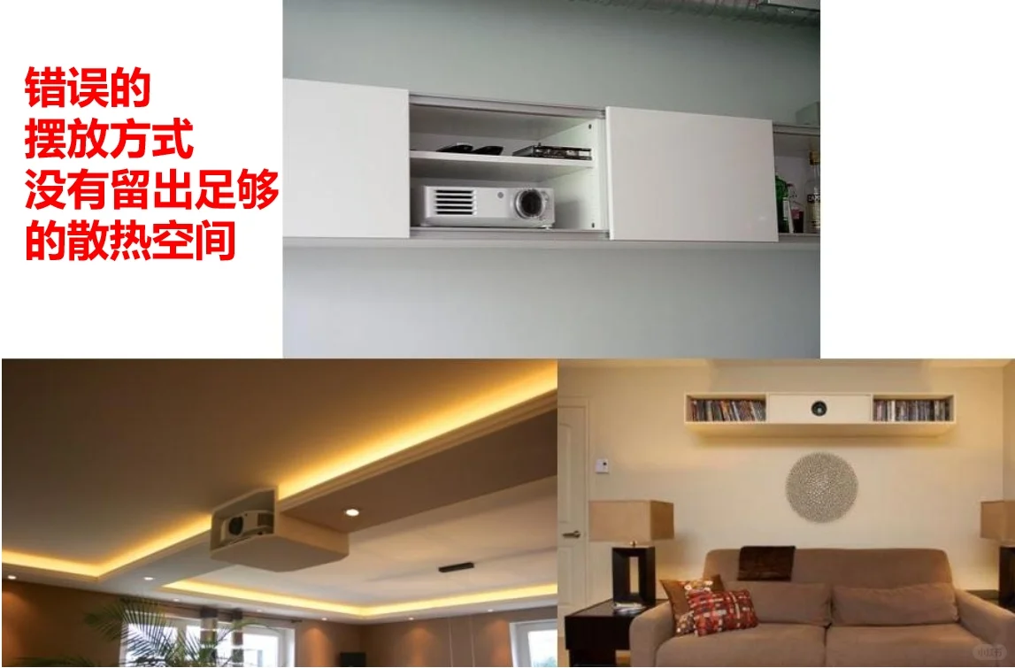

1、科学摆放

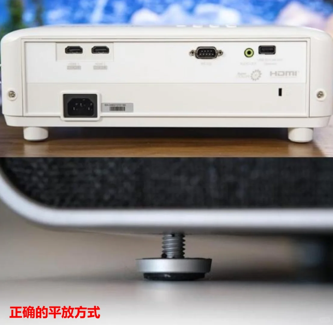

投影仪的拜访很关键,通风口一定要保持畅通,别把它塞进电视柜或者靠墙紧放着,通风口前后至少留15厘米,侧面得有8厘米以上空间。夏天要避开直射阳光和热源,夏天太阳一晒,投影仪里面的温度就会升高,可能弄坏其中的感光元件。注意要放平稳、水平,倾斜了会影响风扇,热空气也不好流通,切记别在投影仪上放一些重物。

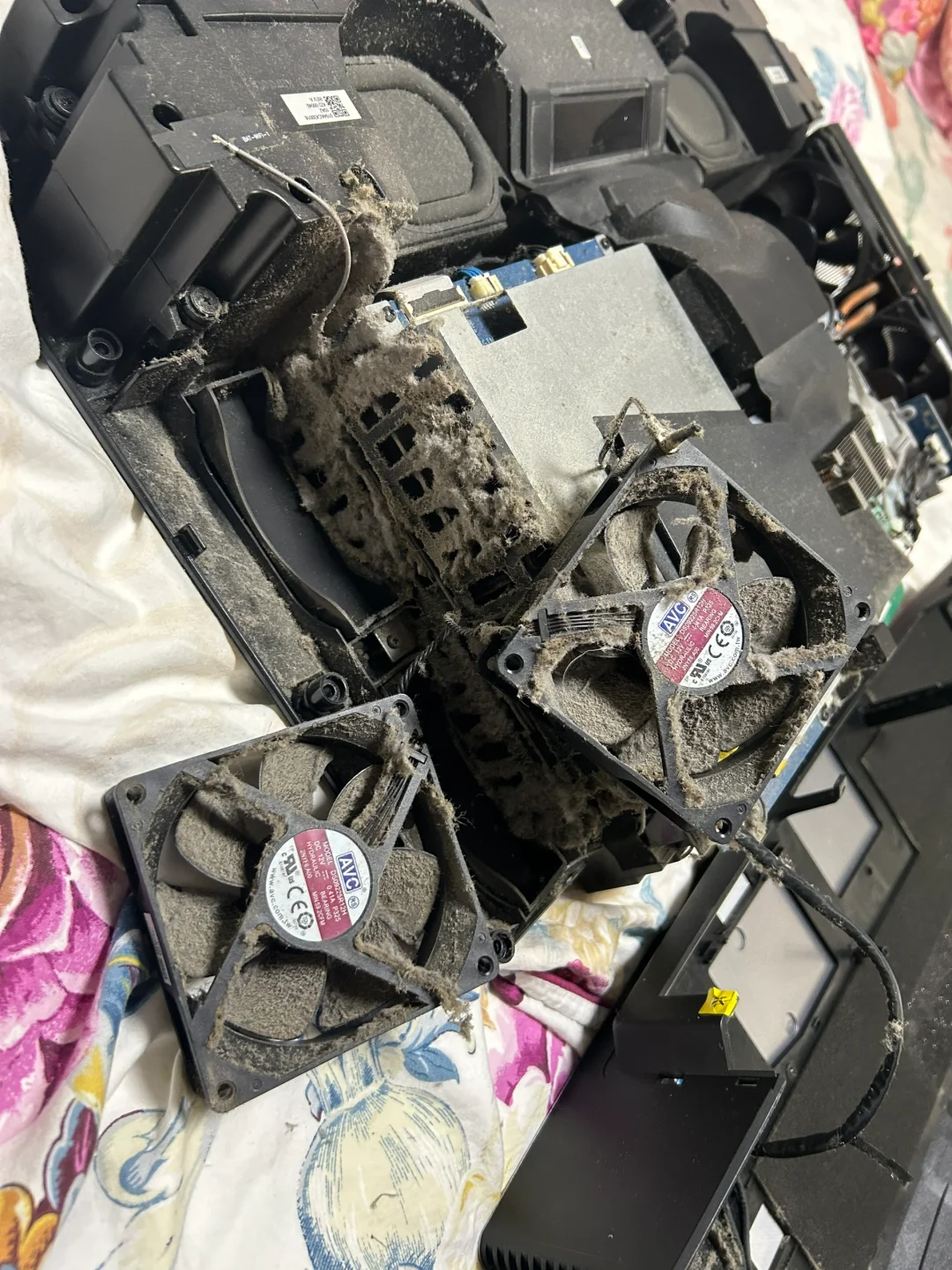

2、通风系统的清洁

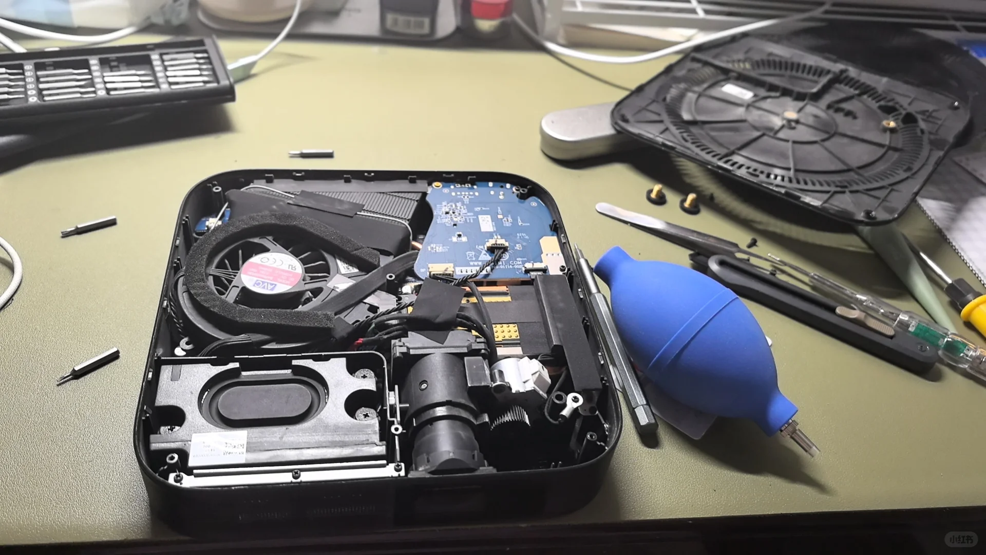

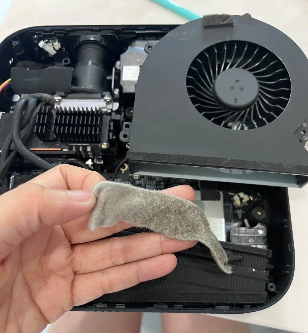

通风口积灰就会造成散热差,我们在清洁时要先关机断电等它冷却,然后在用软毛刷把通风口灰尘刷掉,再用手动气吹球吹吹里面,如果你感觉风扇叶片和散热片脏了,可以用微湿棉签轻擦。千万别用吸尘器和湿布,吸尘器可能弄坏零件,湿布会有漏电危险。
清洁的频率因各自饿环境决定,干净的话3个月一次,灰尘大或者养宠物的家,最好每月检查清洁。
