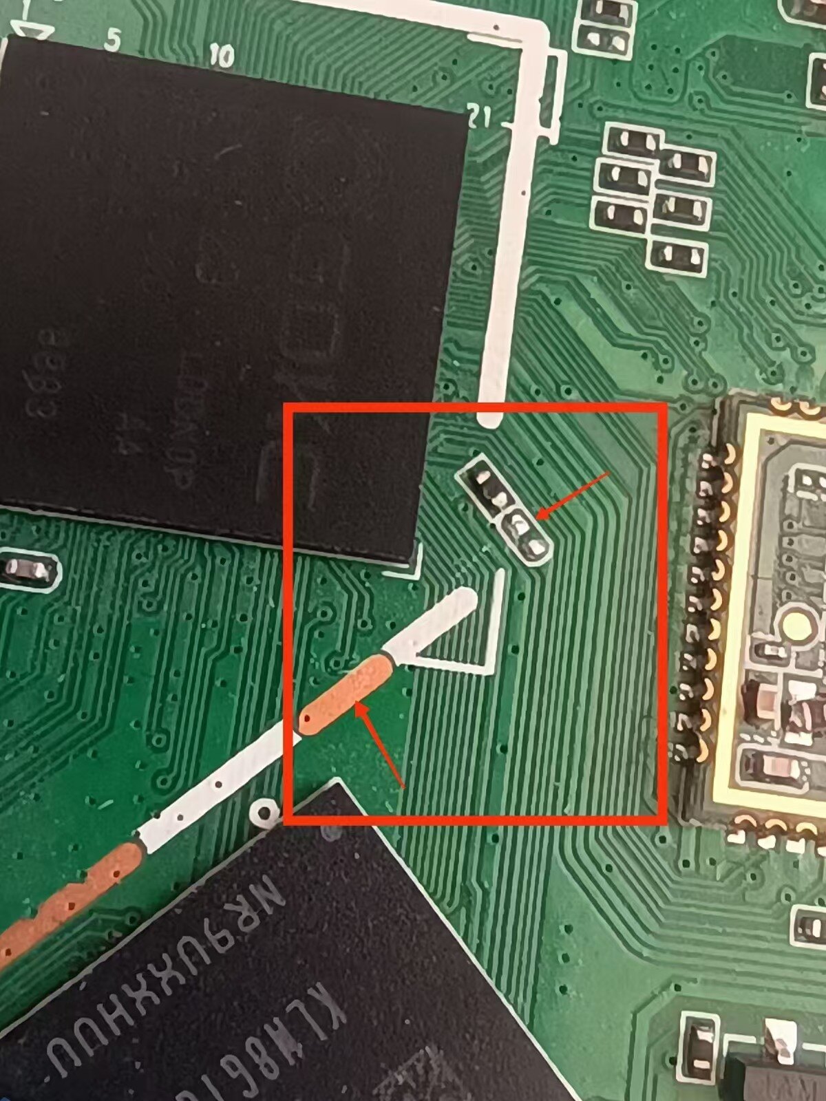

UNT403G机顶盒刷机,一般只用一键替换rec就可以刷机,这种方法我就不说了。但是如果遇到被刷过机,或者是免拆刷机失败,就只能通过强制刷机。警告刷机有风险,请自行承担,教程仅供参考,不负任何责任。
GK6323芯片强刷说明:用不大于8GU盘,先做FAT32,2048块单分区格式化后。解开压缩包,把bin和img,zip5个文件复制到U盘根目录,插盒子上,按图示短路,上电,短路6-8秒后撤短路,稍等,可见主板灯亮,屏幕出正在升级,升级完成自动重启。关于U盘,大部分USB2.0,8G以下的基本都可以刷机成功,如果几次都不出现升级界面或升级失败,可以换下U盘再试。刷机只能用U盘,不能用读卡器。

这个是没理解强刷的原理,国科芯片刷机一般用替换recovery方法基于早期版本的403 / 413G的原厂update升级包可以做为降级包刷机,刷机后的开adb是一个应用,而不是需要扫描二维码才能开启的。通过开启adb可以替换公签的recovery,之后用公签打包修改的update升级包刷机。但这个update里面有fastboot在升级过程会被刷入系统替换原机的fastboot,后期出品的新款403G / 413G的fastboot适配的ddr4运存不一样,fastboot不对免拆升级刷后就是黑砖,开机连电源灯都不亮。对于这情况如果能飞线接ttl,hitool工具用串口烧写一个兼容性多的fastboot就能恢复。上文提到的新款强刷包的fastboot就是能适配目前全部新老款403G / 413G的fastboot。
如果需要,可以下载包含该fastboot的强刷包。单烧fastboot只需要在hitool工具选用串口,fastboot路径指定好该多兼容的fastboot路径,文件大小设定为1M,烧写,大约2分多钟就能烧好。
含兼容性多的fastboot的强刷包:https://www.123684.com/s/sEc0Vv-AwKG3提取码:hKB4
