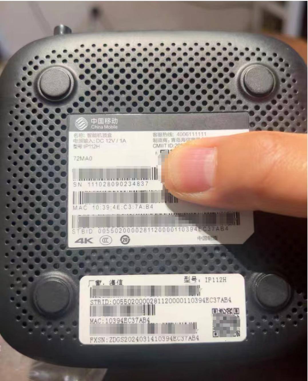

海信IP112H_晶晨S905L3A(B)_安卓9.0_2+8G-线刷固件包

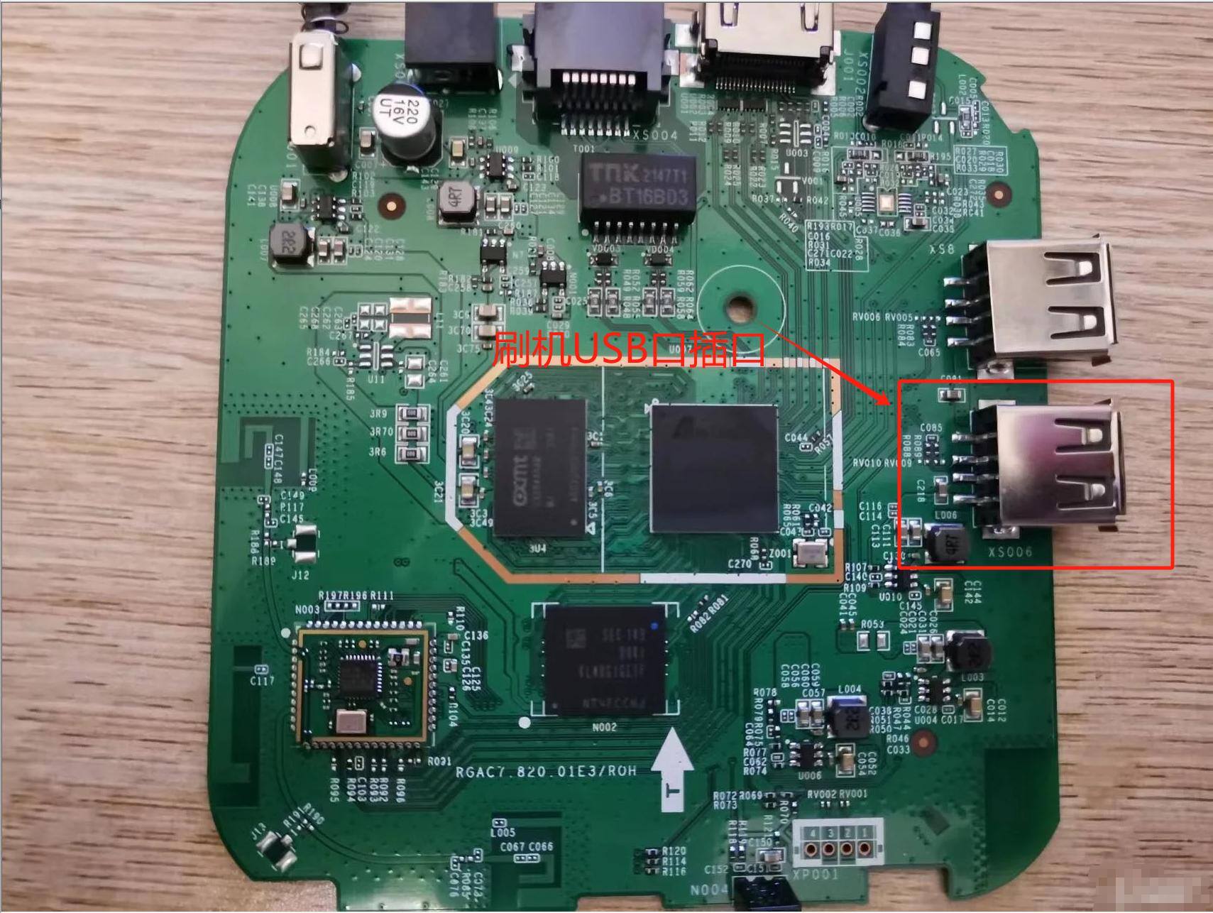

1、此盒子不用短接,把刷机工具和驱动安装好后---打开刷机软件(默认打勾)----选好刷机包-----盒子先插USB线连接电脑 --- 通上电源 后按开机键----自动会出现驱动。
2、特别提示下,USB插右下孔才能识别,插上usb 打开电源后3秒内点击开始 刷机,不然USB会断开。
