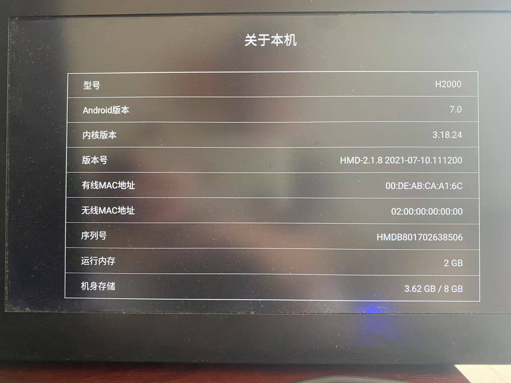

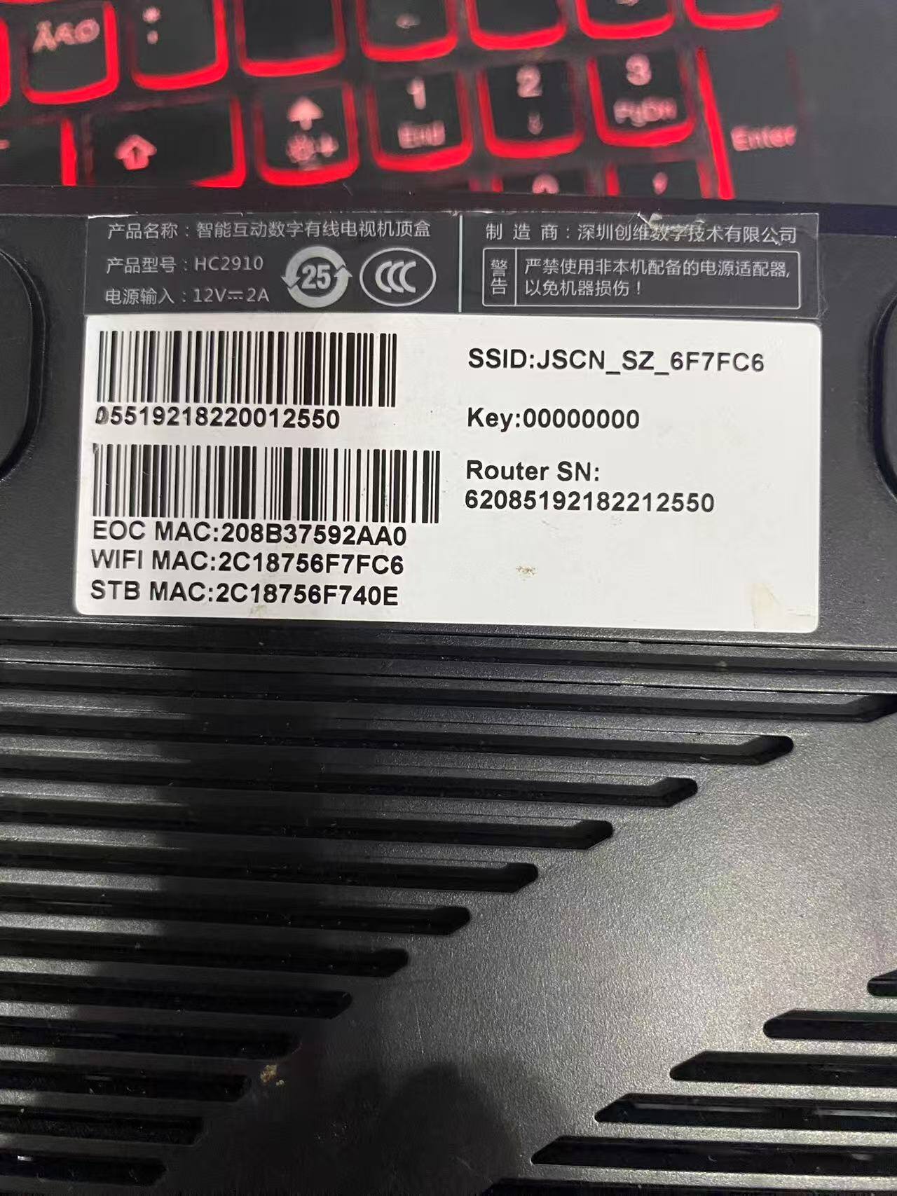

创维代工江苏HC2910大甲鱼,一款Hi3798cv200芯片盒子,2+8配置,这款海思cpu性能算是盒子类天花板,图像质量很好,刷海美迪安卓7的固件看直播和影视效果很好,尤其图像暖润,目前除了mso9385芯片的系统勉强
可比。
此HC2910是早期融合机,带同轴电缆输入和网络信号输入,有线网络可以经内置的无线路由转发。
但这个融合网关设置没有提供相关的内置网络设置。直接用网线接入路由盒子系统不能识别网络。
对于海思系统无法接入网络就不能通过网口做hitool烧写系统固件。因此只能用强刷刷机把系统刷
机到海美迪或亿格瑞的安卓7系统。刷为海美迪系统,可以用usb2.0的RJ45转有线网口接入网络
亿格瑞的系统就不支持usb转有线网口。但如果是用机器的usb3.0接口接入视频文件播放,亿格瑞
系统还是相当不错的。
海美迪H2000系统强刷包:https://www.123684.com/s/sEc0Vv-n4KG3提取码:0jCl

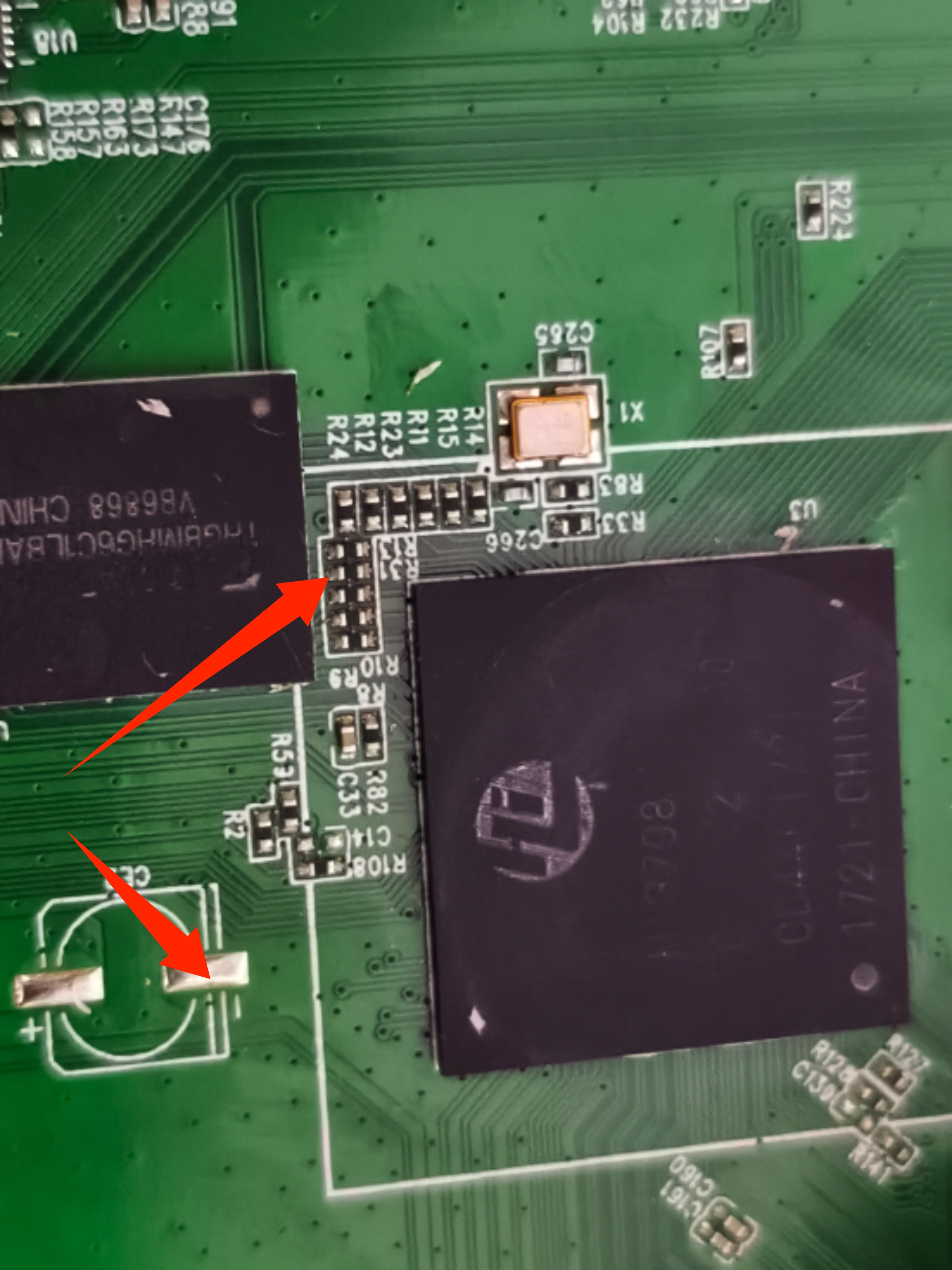

强刷的4个文件:fastboot.bin, bootargs.bin, recovery.img, update.zip 复制到usb2.0,8G以下fat32,2048块
单分区格式化U盘根目录,插入盒子插卡口的U口,按照短路点短路。然后给盒子加电,4秒撤短路。如果U盘带指
示灯会看到有读取的灯闪烁,如果盒子是第一次刷机,过程是黑屏,约5分钟后盒子自动重启,有海美迪开机logo,
之后要重启5次,出现海美迪开机画面后进入系统。
由于原机的融合网关路由不能设置,原网口无法使用,需要用usb2.0的RJ45usb网卡接入。
通过usb接口网卡联网可以实现百兆网口连接。原机usb3.0的接口可以以接入硬盘,播放高码率视频。总体盒子播放
质量相当好。
有问题可联系qq,1337565980.

歌华1004是高安机器,芯片一样,刷机要用原机的fastboot,刷入的系统由于fastboot不完全适配,4K图形输出据说有变形,原机是千兆有线网口;大甲鱼是非高安,但路由设置部分无法设置网络,刷入亿格瑞A15II的固件系统运行正常,但无法使用原机网络,另外也不支持usb外接RJ45有线网卡。刷海美迪H2000的7.0系统运行正常,可以接usb RJ45的网卡,但网卡是百兆;USB3.0的外接存储设备播放4K节目源,效果比1004好。

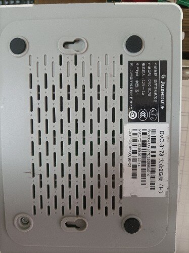

补充一个适应于DVC-8178江苏有线大甲鱼Hi3798cv200,2Gddr4运存,8G内存的强刷包。该强刷包可以刷华为Q22E。DVC-8178的短路触发点: a77d98fade9a501eb3b8de61cf69f93e.jpg
R31任意一端与地短路。
强刷包:https://www.123684.com/s/sEc0Vv-wxKG3提取码:n5r1
回复 顶一个 踩

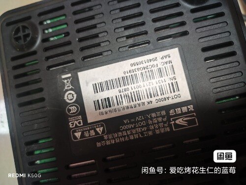

大神可以破解下山东有线DOT-AC600吗?附上原版全分区。链接:  https://caiyun.139.com/m/i?2mKnFEkv3vwgk
提取码:  k15s
你这全分区是自己提的还是这znds另一贴子上提供的。
回复 顶一个 踩
发表于 2025-4-29 22:19 来自ZNDS手机版 | 显示全部楼层
自己提取的
