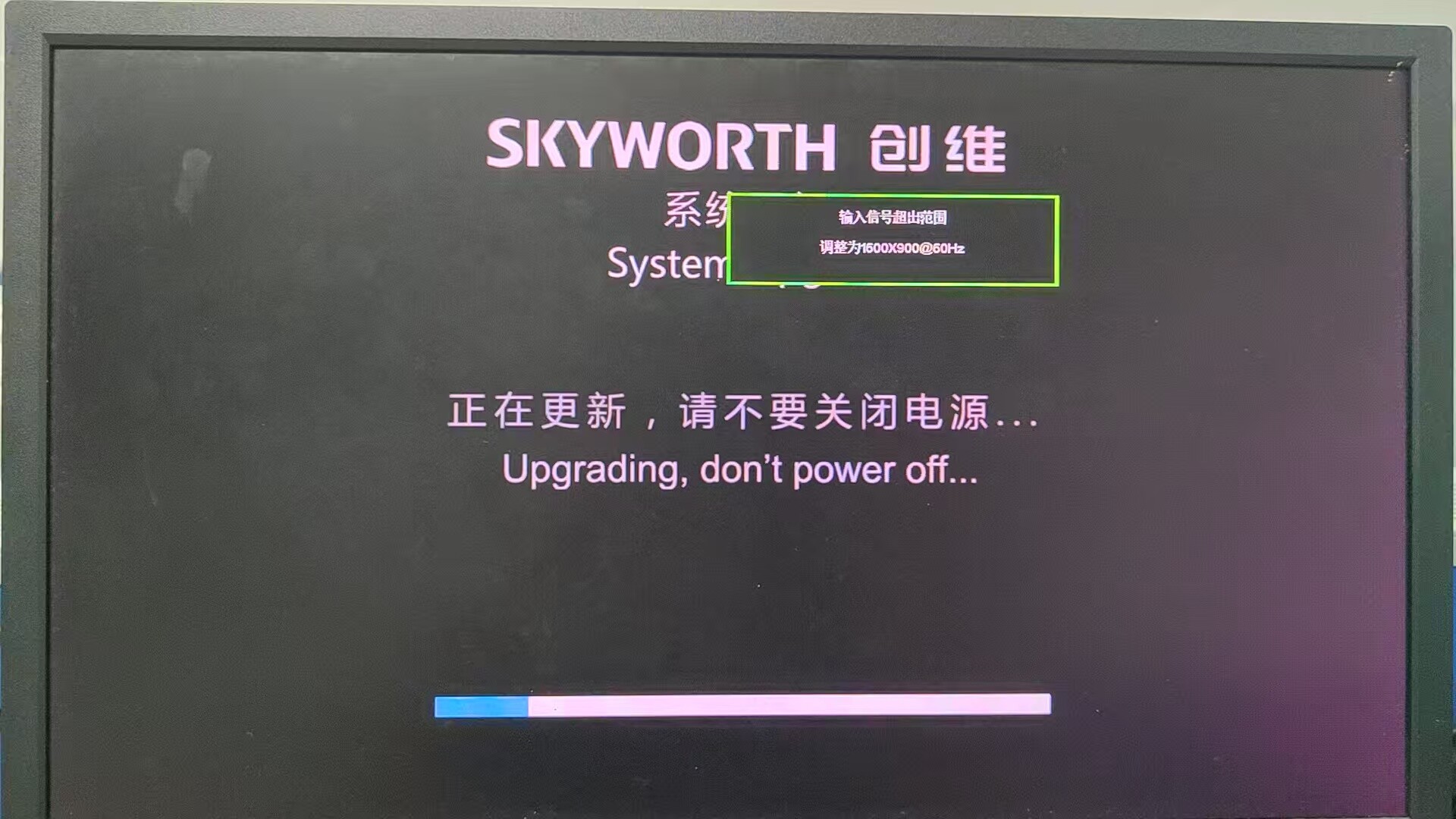

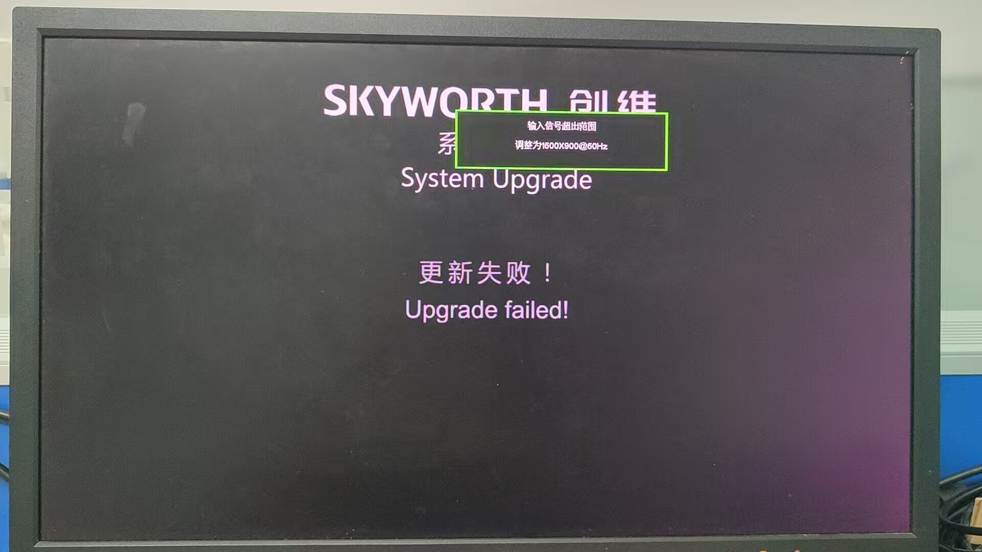

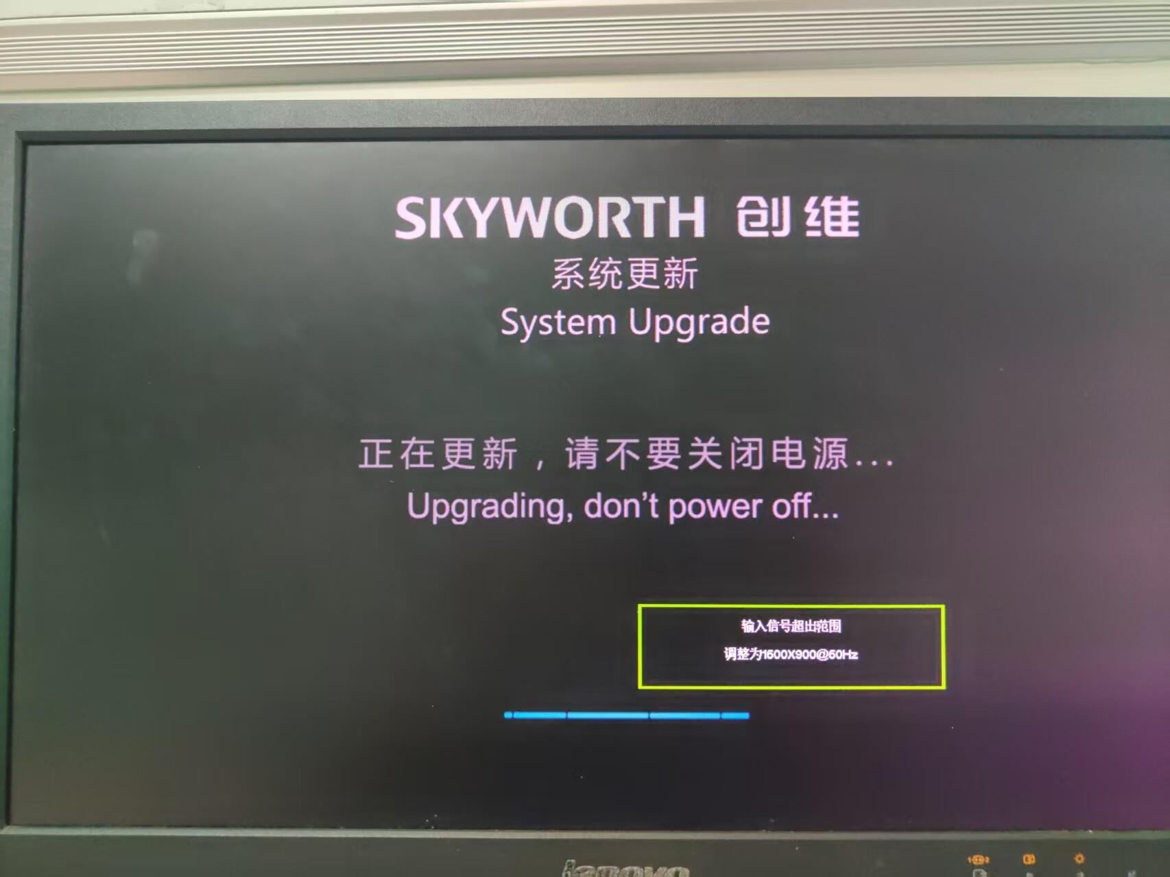

老是刷机失败,特来请教诸位大佬,以下是我刷机的步骤还原,不知道是哪个环节出错,请大佬指点迷津。。。

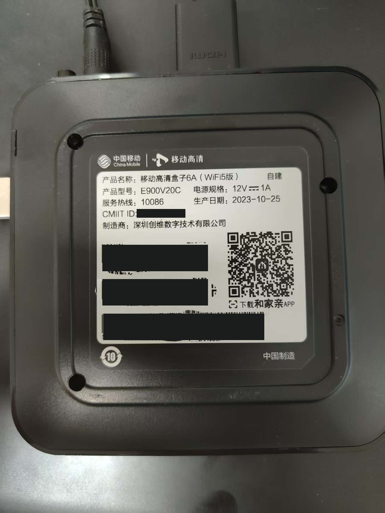

一、盒子信息如下:移动高清盒子6A(WiFi5 版)
二、盒子芯片:( gk6323+rtl8822cs )

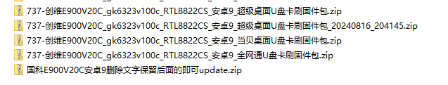

三、试过的固件卡刷包如下(不同的固体失败的进度有所不同,但同一个固体每次失败都在同一个位置)
四、刷机方法如下(刷机包内带的刷机方法)
1、解压以上压缩包,复制解压后的update.zip固体到USB 2.0 8G U盘的根目录(USB 3.0 16G和64G U盘也试过);
2、U盘插到盒子靠近电源的第一个USB口,打开盒子狂按遥控器右键(也狂按键盘左键进入到“系统更新”界面->接着选择“系统更新”结果跟按键盘右键的一样,进入到“系统更新”界面(第1个进度条(蓝色))处,此界面能正常通过进入到下一界面;
3、到第2个进度条(白色)大概六分之一处就失败,盒子自动重启后进入到本机刷机前原来的系统;
4、失败告终。。。
五、诸位大佬请发言指点。。。

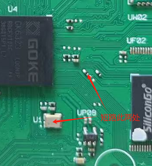

20C,GK5323有强刷包,强刷认U盘,原则上USB2.0,8G以下,fat32,2048块单分区格式化,4G的兼容多,8G兼容少,大于8G和用USB读卡器的U盘都鲜有能刷成。
https://www.123684.com/s/sEc0Vv-24KG3提取码:1gBq
刷机包是20D,不带无线有蓝牙,但内置是有无线驱动的,在设置里连续按左键还是右键10次就可调出无线设置。

发表于 2025-4-18 10:44 | 显示全部楼层 | 未知
强刷短路点.png 白小新 发表于 2025-4-18 10:25
这个也是U盘刷吗?
对,U盘强刷,不是替换recovery升级刷。

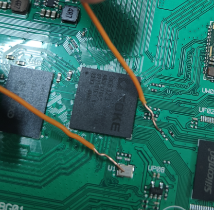

这样子行么(截图中的橙色线是一根线来着),还是必须要接针脚呀
 楼主| 发表于 2025-4-21 11:48 | 显示全部楼层 | 来自海南
1337565980 发表于 2025-4-17 23:07
20C,GK5323有强刷包,强刷认U盘,原则上USB2.0,8G以下,fat32,2048块单分区格式化,4G的兼容多,8G兼容少 ...
大佬,这个固体是安卓几版本的,刷完成功的话,还能升级么?
发表于 2025-4-21 18:00 | 显示全部楼层 | 来自广东
安卓9。
 楼主| 发表于 2025-4-22 08:33 | 显示全部楼层 | 来自海南
刷好了,但盒子是16G空间,只显示4G空间了,咋整呀
