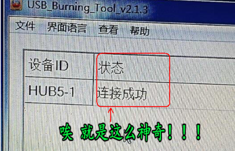

三、运行刷机工具

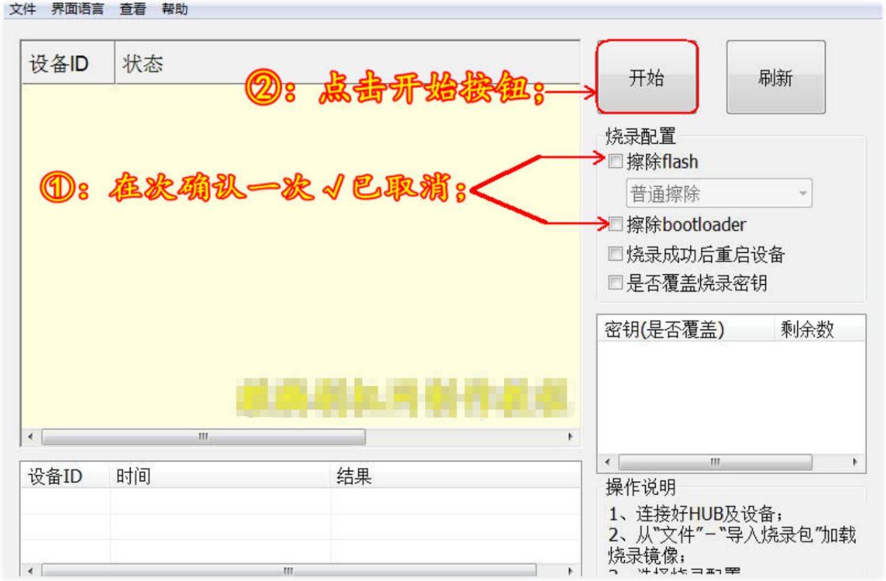

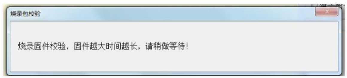

选择左上角的文件按钮--选择导入烧录包(看不清就点图放大)
四、选择你下载好的后缀为.img的文件,然后等待加载

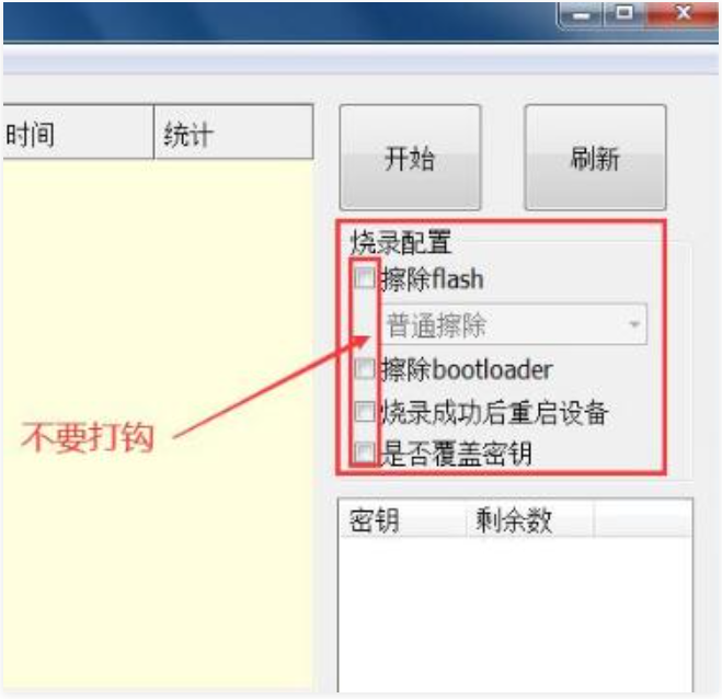

五、烧录包加载完毕,注意:固件内没有说明则默认要去掉2个√ (部分固件刷机是需要打双勾的,尤其很多通刷包是需要打双勾的,遵循固件内的说明决定是否打双勾)
六、点击开始按钮进行刷机;

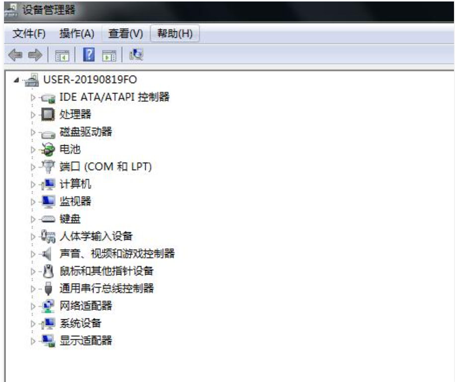

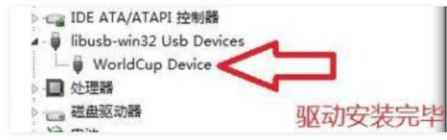

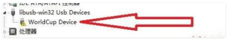

七、盒子和电脑插入USB双公头线,盒子插上电源线加电,电脑WIN7系统发现新硬件设备,并自动开始安装驱动程序;打开设备管理器,看看是否有下图的端口;

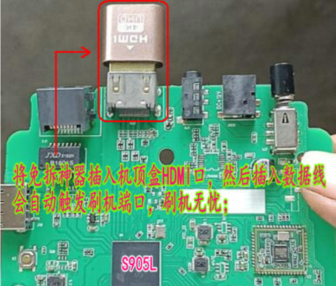

部分机器需要短接主板上的刷机点才会出刷机端口,
所以要结合你下载固件网页的说明看是否需要短接来触发刷机端口;

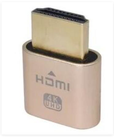

八、如您觉得短接太麻烦,不会短接,则可以花几块钱直接网购一个晶晨免拆短接神奇,可以自动短接联机;
晶晨处理器的盒子众所周知 大部分都需要镊子短接才能触发,刷机端口,由于盒子批次更新过快或短接点不好找等问题,现在出一个自动短接神器,直接用短接神器插入机顶盒的HDMI的接口,插线自动联机;
兼容市面上大部分的S905L系处理器;
九、回到第七步驱动说明

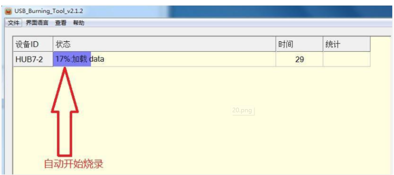

注意:如果在安装驱动的过程中盒子没有停止在烧录模式,而是继续正常启动了,请去掉盒子一切连线,再次执行步骤7,无需再次安装驱动;
十、设备驱动正常情况下,会自动开始烧录

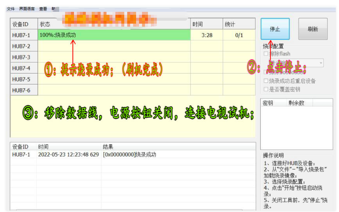

十一、烧录过程中{刷机过程消耗的时间取决于ROM包的大小和电脑配置等因素决定}一般情况下也就几分钟。
当进度条走到100%显示已完成的时候,请立刻点击刷机工具上的停止按钮;
然后拔掉数据线连接电视重新开机试机;

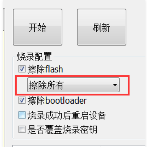

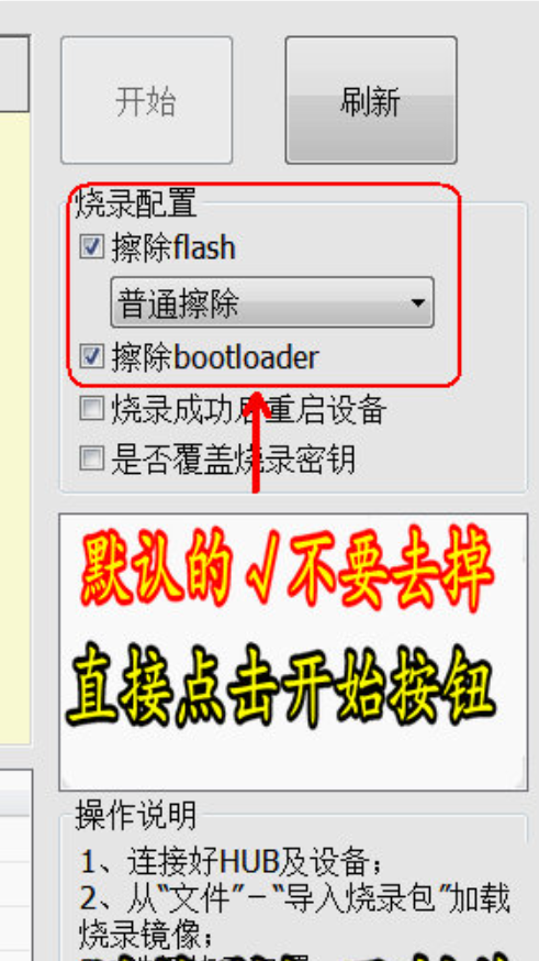

备注:如刷完以后链接电视开机10分钟依然进不去系统就在重新刷一次;
这次将第一个√下面的普通擦除改成普通擦除或擦除所有选项;如下图
进度条走到100%就说明刷机完毕了,此时 拔掉数据线,刷机完毕!

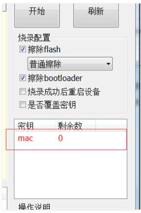

晶晨加载固件的时候提示mac红字且剩余数为0的解决办法
很多同学可能会与遇到加载晶晨固件的时候,部分型号会提示
mac剩余数为0的问题,出现此问题将无法进行刷机,
先看下安装路径是否为C盘,如不是安装在C盘的
请卸载后重启电脑,然后重新安装一下,要安装在C盘。
