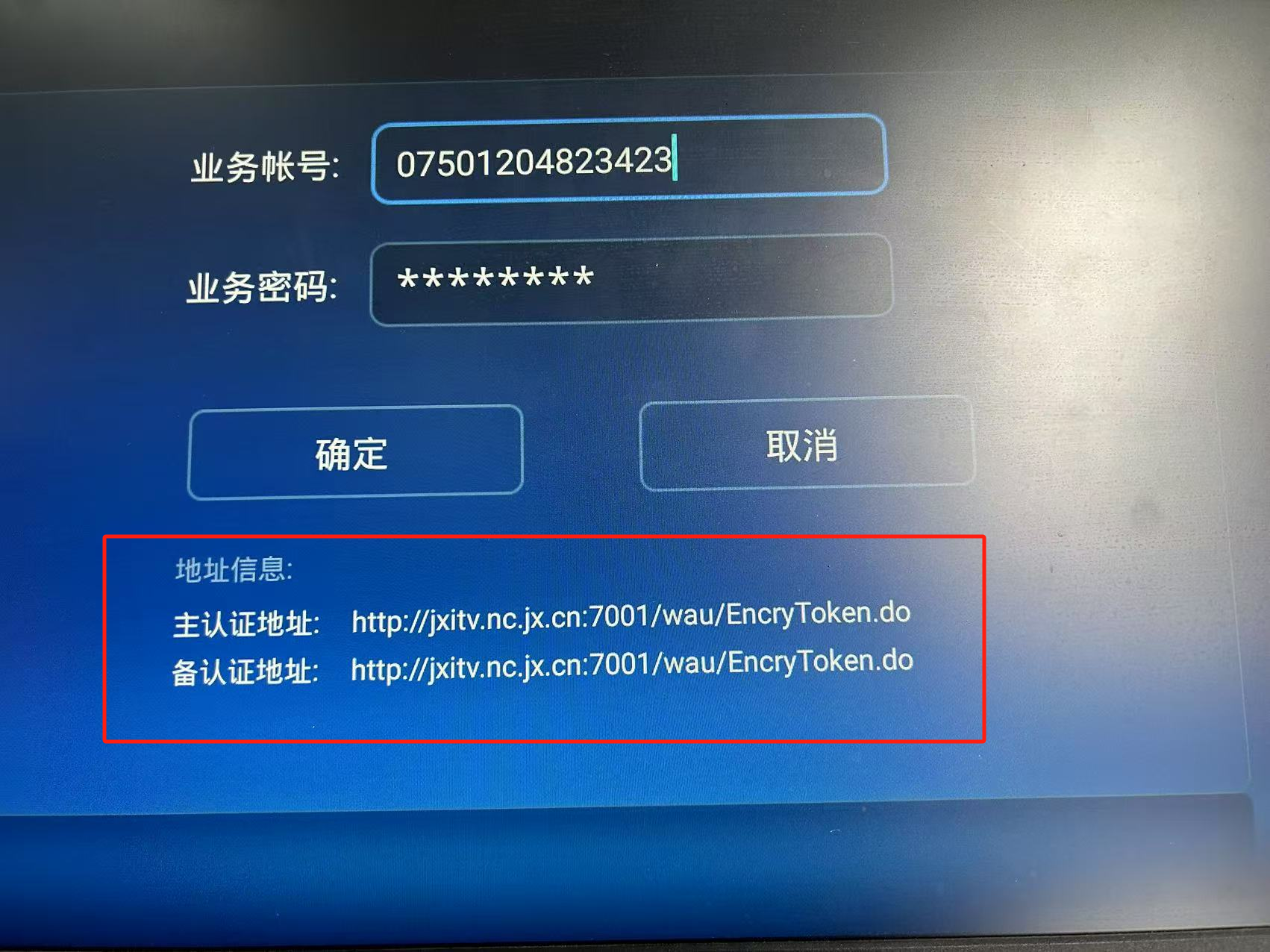

再网上购买了一个Q22的机顶盒,但是认证的地址不是广东的,想刷会广东的固件使用。也请大神们赐教一下小弟如何设置!
拨号平台认证超时
拨号平台认证超时
认证地址不对
认证地址不对

发表于 2025-4-14 22:56 | 显示全部楼层
你会加载认证地址不?会的话我给你参数

发表于 2025-4-15 14:06 | 显示全部楼层
委员会007 发表于 2025-4-15 10:56
可以指导一下我吗?我无法给你发信息
https://www.znds.com/tv-1147176-1-1.html
在这个帖子学习一下,下面是广东的认证地址,你复制出来做用记事本保存再用STB7.0导进去就行了。
[stb]
connecttype = 2
Main_HomepageUrl = http://eds.iptv.gd.cn:8082/EDS/jsp/AuthenticationURL
Secondary_HomepageUrl = http://eds2.iptv.gd.cn:8082/EDS/jsp/AuthenticationURL
UpgradeServer = http://eds.iptv.gd.cn:8082
backupUpgradeServer = null
NTPDomain = ntpm.iptv.gd.cn
bakNTPDomain = 125.88.102.149
timeZone = 中国标准时间 (北京) GMT+8:00
QoSLogSwitch = 1
LogUploadInterval = 3600
TMSEnable = 1
TMSHeartBit = 1
TMSHeartBitInterval = 3600
serialPortServiceEnable = 1
ManagementDomain = http://125.88.57.7:37021/acs
channelSwitchMode = smooth switch

你好,我学习了华为的STB工具但是无法连接到设备,我已经安装教程去降级了,但我还是现实非法连接,或用户名和密码不对。但是方向连接是有反应的。
回复 顶一个 踩
发表于 2025-4-19 14:57 | 显示全部楼层
委员会007 发表于 2025-4-18 18:57
你好,我学习了华为的STB工具但是无法连接到设备,我已经安装教程去降级了,但我还是现实非法连接,或用 ...
反向连接有验证码就是密码,没有验证码密码就是   .287aW
