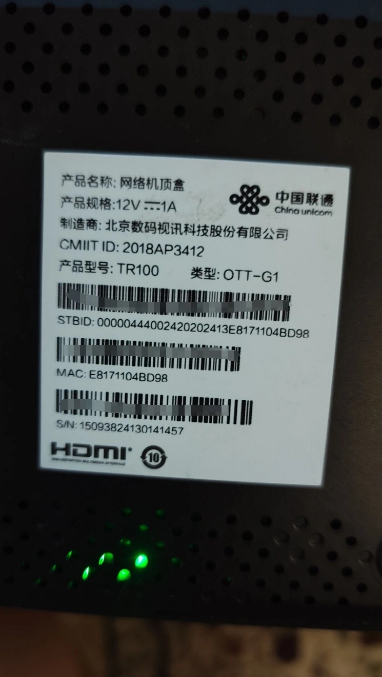

可通刷-数码视讯TR100系列/数码视讯TR100-G1/数码视讯TR100-G4/数码视讯F7-国科GK6323V100C芯片-刷机固件包
