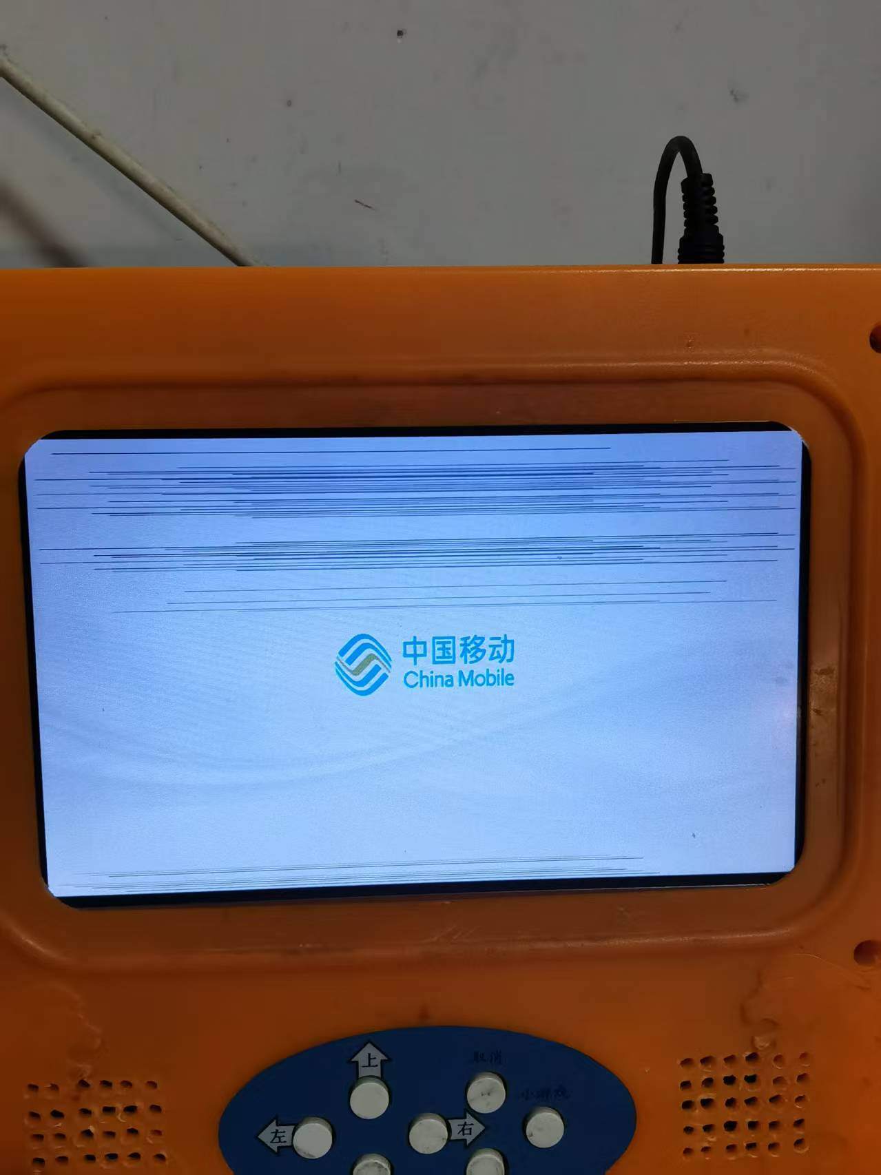

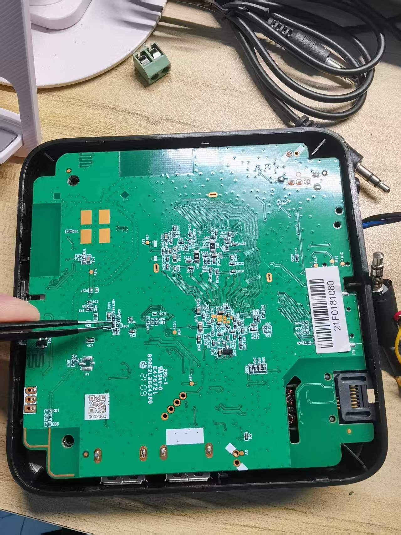

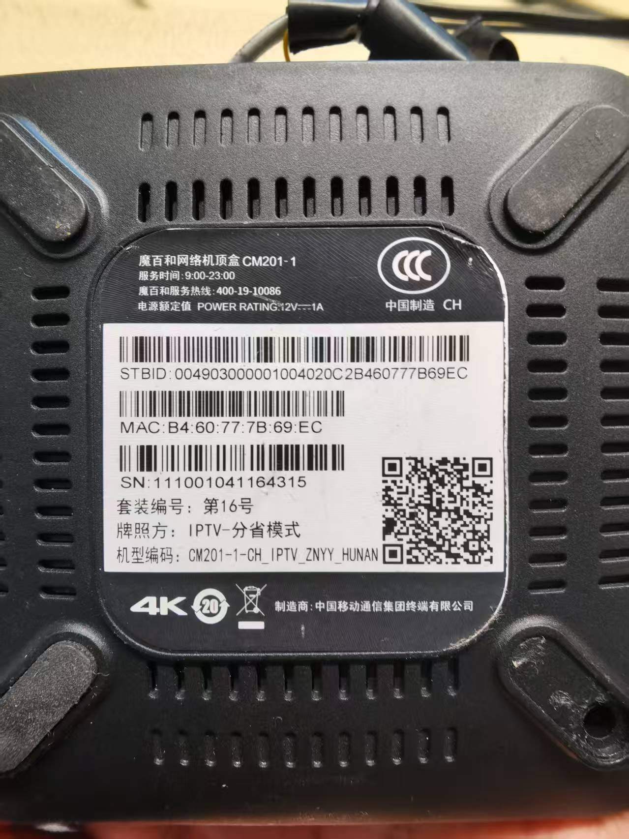

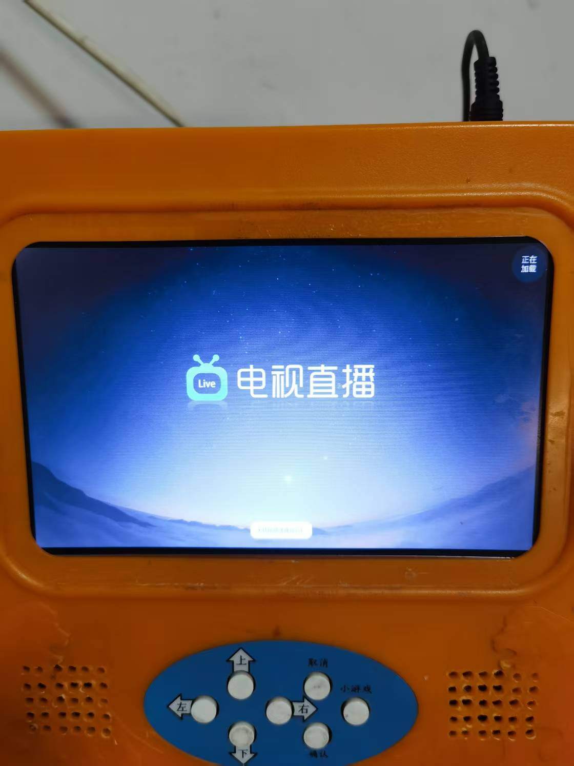

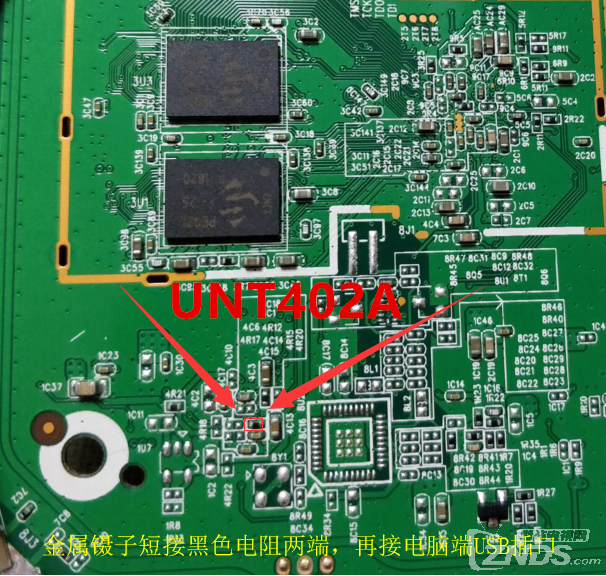

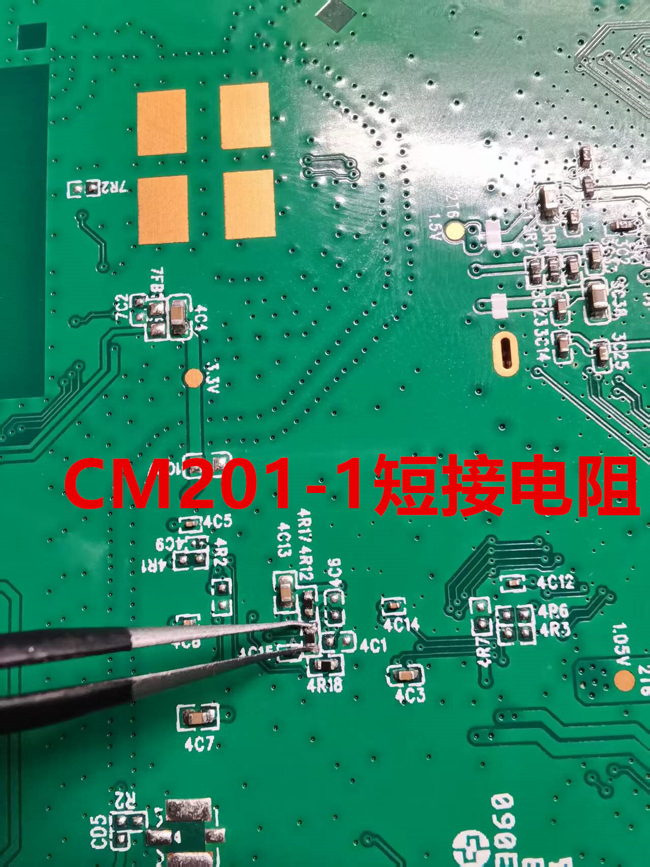

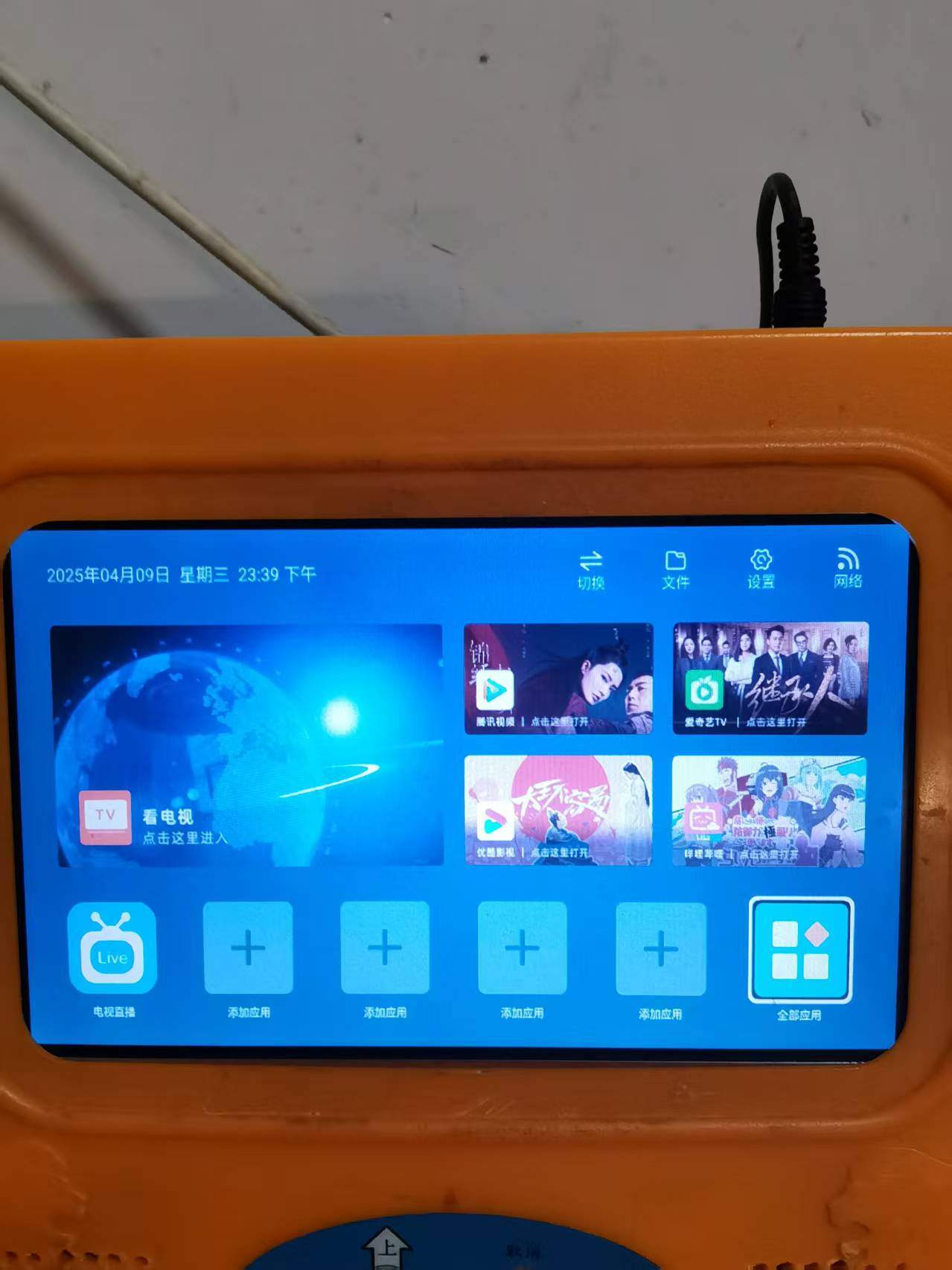

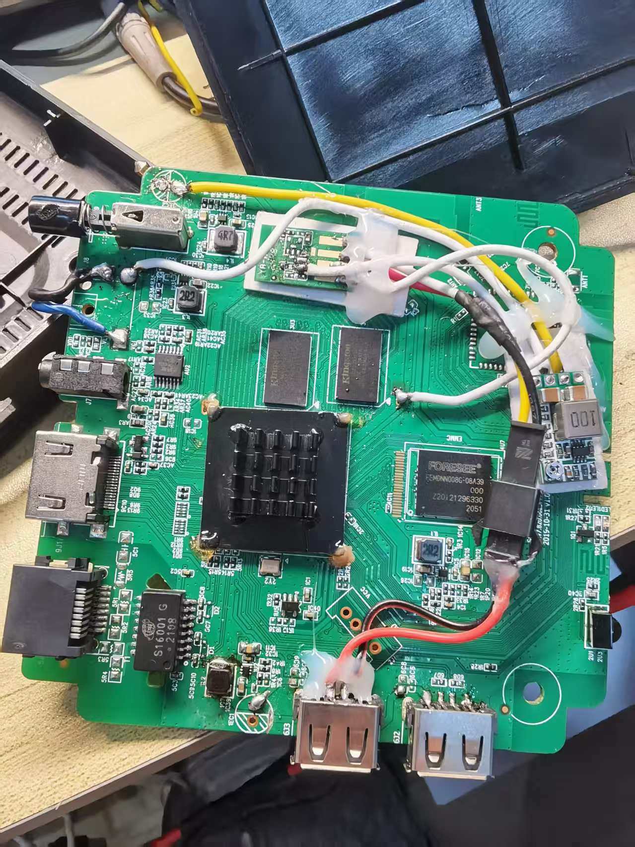

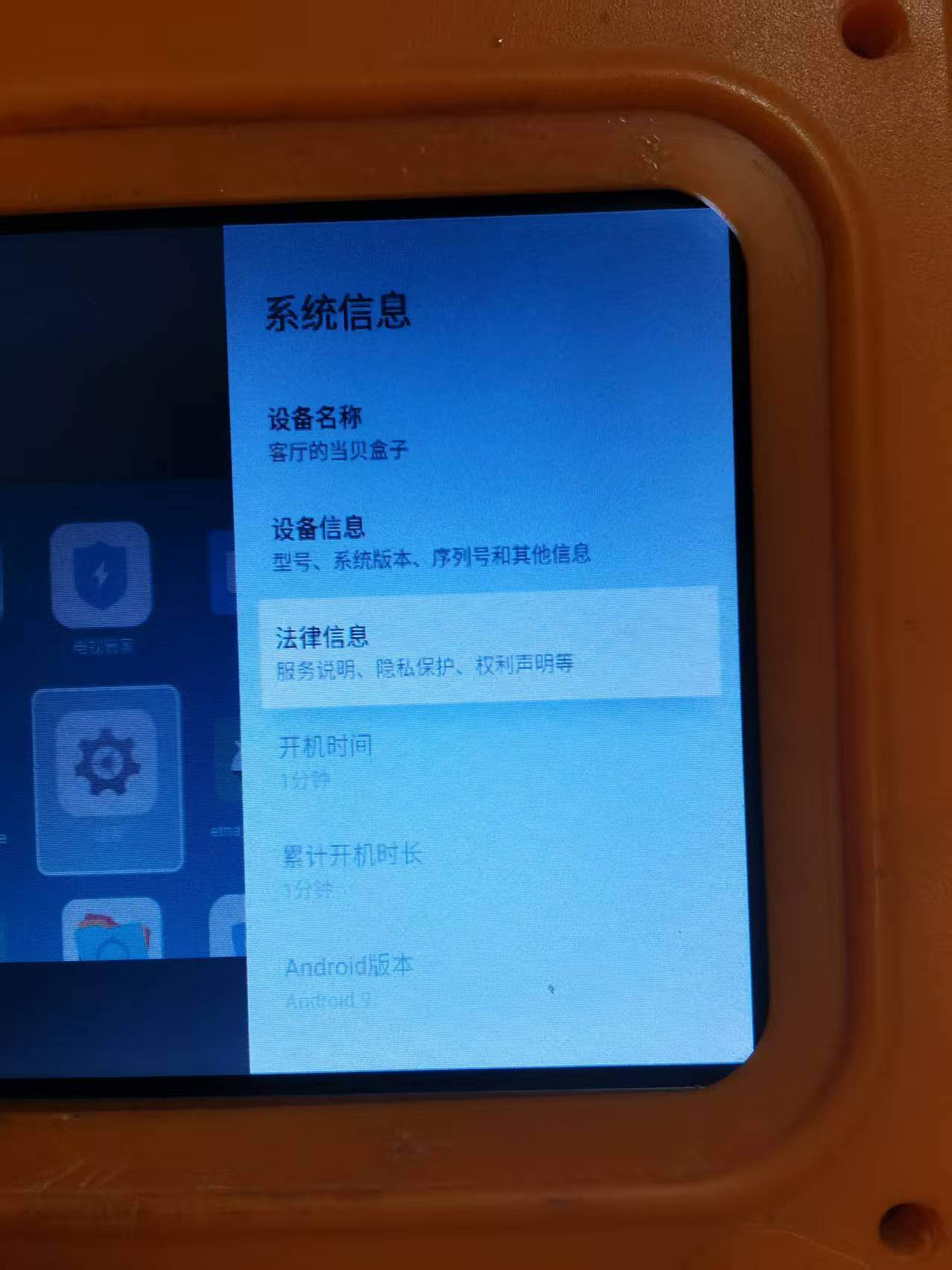

由于前几年广电大佬把很多APP封了我的盒子又放哪里吃灰了一段时间,前年刷了个安卓4.4.2的固件可以用RTL8188的USB无线网卡,但是RTL8811CU双频600M的网卡用不了,今年失业在家没事做又翻出来刷了安卓9的固件,RTL881CU网卡就可以用了,又下载了几个电视直播软件试了一下感觉还可以,本人的cm201-1的盒子可以刷UNT402A的安卓4.4.2通用固件,但是安卓9的固件不通用,cm201-1的当贝桌面安卓9固件很完美恢复出厂值有密码不知道是啥,UNT402A的全网通桌面安卓9比较完美恢复出厂值不需要密码,没什么要求的可以刷安卓4.4.2的通用固件,也很完美,只是不能用双频USB网卡而已,cm201-1刷机用镊子短路4R12电阻,UNT402A也是短接4R12,见下图,需要固件的可以留言发固件,我的cm201-1之前有问题,我买的USB网卡插上去没反应,后来一测量发现USB口的5V电压变成了6.6V,把两个USB网卡给烧了,于是自己动手维修网卡发现里面有个5个脚A14X降压芯片没有3.3V输出,自己弄了个3.3v的降压小板把网卡主板集成到内部才搞定纯属瞎折腾,像这种没网卡没蓝牙的乞丐版电视盒真是弃之可惜食之无味啊
