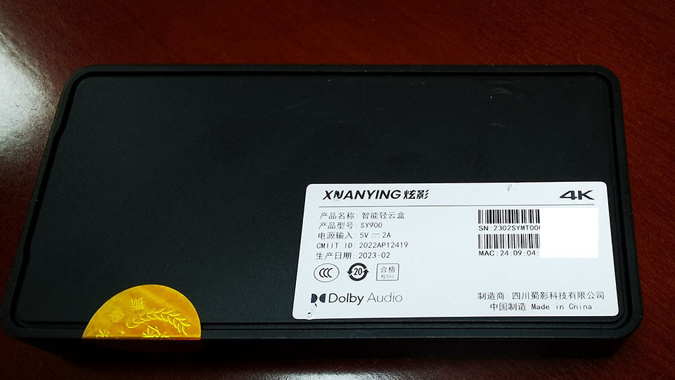

炫影轻云盒SY900电信版的CPU是S905L3A,2G+8G的配置,有3个USB2.0的端口,1个HDMI端口,1个供电用的Type-C端口。
这个盒子似乎还没有见到专门的固件,通用固件还没有进行过刷机尝试。
目前是在原系统上进行折腾,当前的进度是:可以安装上当贝桌面,但是无法压制原桌面,启动时仍会进入原桌面,需要用遥控器切换到当贝桌面。可以安装其他App进行使用。

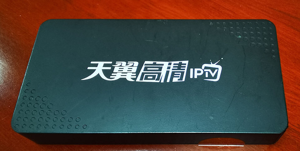

一、外观。
SY900的盒子的确比较小。

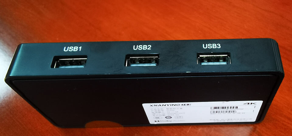

有3个USB2.0口。
抛砖:炫影SY900电信版不刷机安装当贝桌面,不完美使用方法

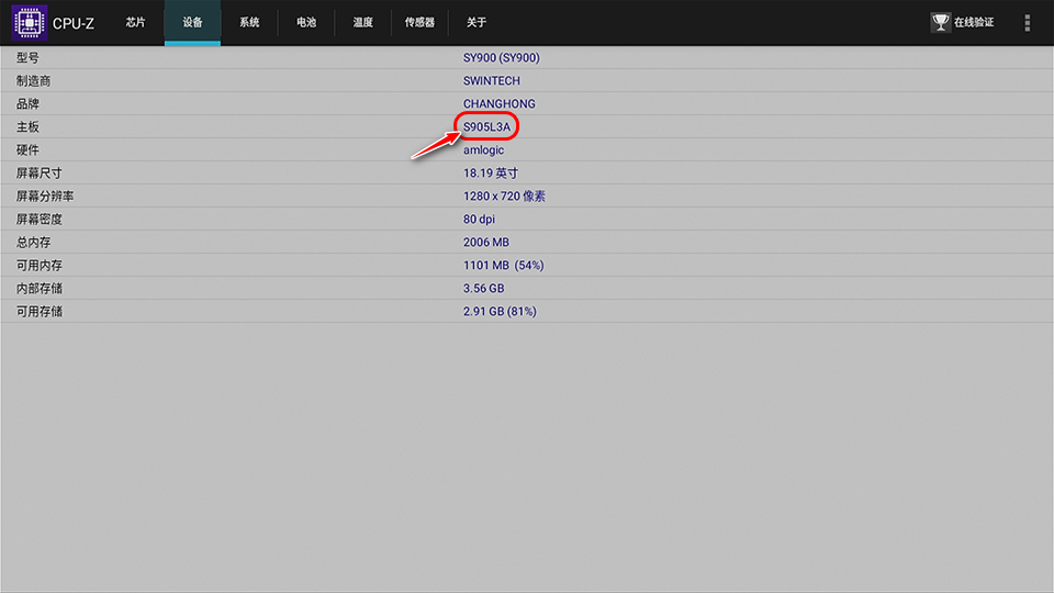

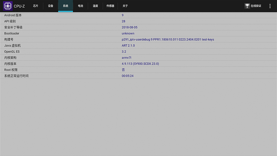

没有拆机,用CPU-Z来看的,CPU为晶晨的S905L3A。系统为Android 9。
抛砖:炫影SY900电信版不刷机安装当贝桌面,不完美使用方法 抛砖:炫影SY900电信版不刷机安装当贝桌面,不完美使用方法

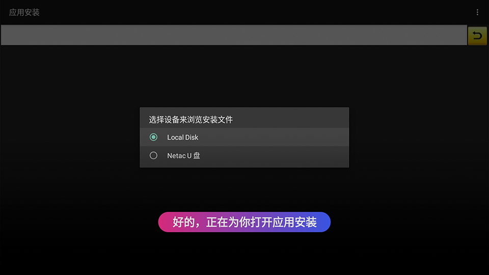

将当贝桌面的安装apk拷贝到U盘,将U盘插入盒子。

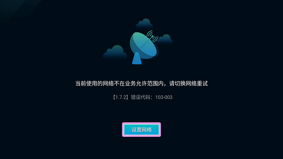

一定要先设置网络,因为安装当贝桌面和唤起当贝桌面都需要用到语音功能,而语音功能是需要有网络才能正常使用的。

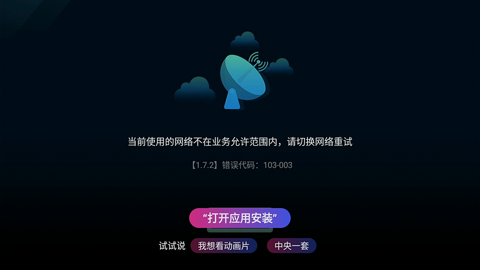

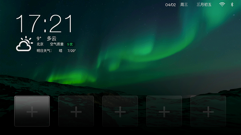

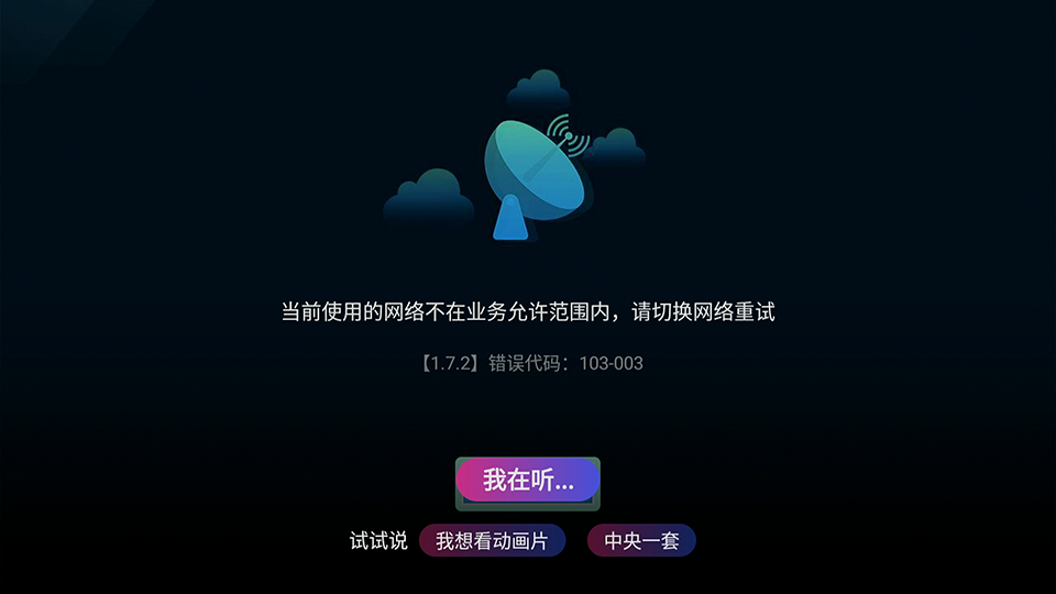

设置好网络连接后,启动会出现业务不可用的提示。不用理它,按遥控器的“语音”键,说“打开应用安装”,盒子会调出系统自己的安装App界面,进入U盘,安装当贝桌面。
抛砖:炫影SY900电信版不刷机安装当贝桌面,不完美使用方法 抛砖:炫影SY900电信版不刷机安装当贝桌面,不完美使用方法 抛砖:炫影SY900电信版不刷机安装当贝桌面,不完美使用方法 抛砖:炫影SY900电信版不刷机安装当贝桌面,不完美使用方法 抛砖:炫影SY900电信版不刷机安装当贝桌面,不完美使用方法
三、启动当贝桌面

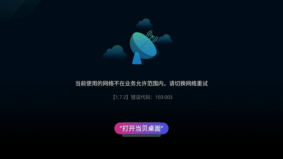

当贝桌面无法压制原桌面的,断电重启后,显示的仍会是原桌面,仍然会出现业务不可用的提示。

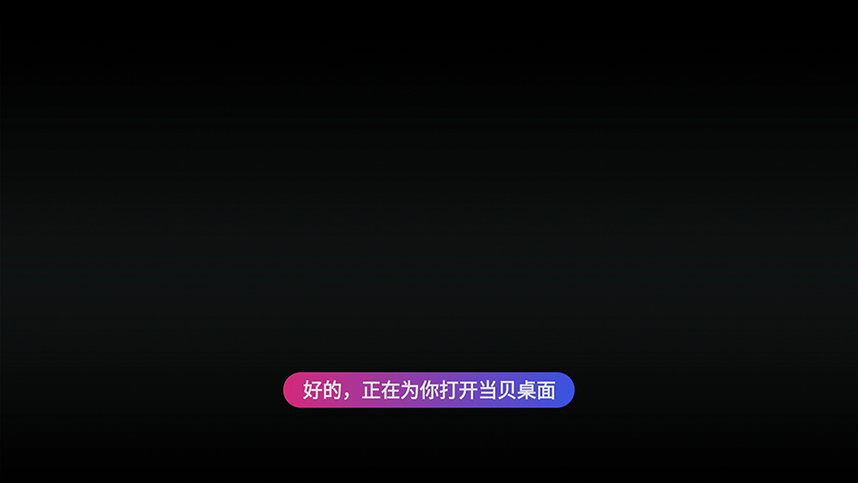

仍然需要按住遥控器的“语音”键,说“打开当贝桌面”,可以将当贝桌面调到前台。
当贝桌面调到前台后,可以按照正常的盒子来使用。
如果使用中又返回到原桌面了,继续使用语音功能将当贝桌面唤到前台来。
这样,可以折中的使用这个盒子了。
