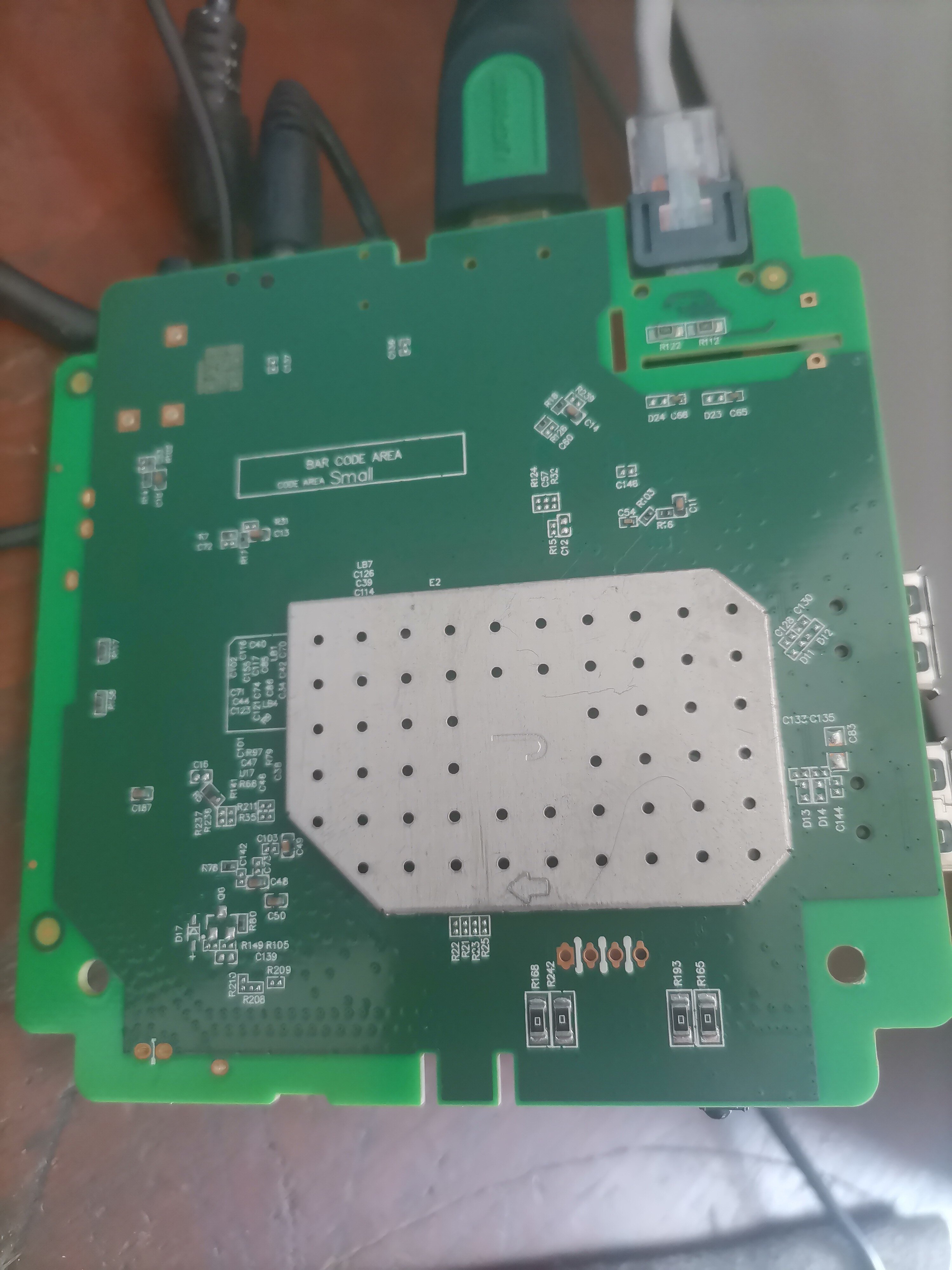

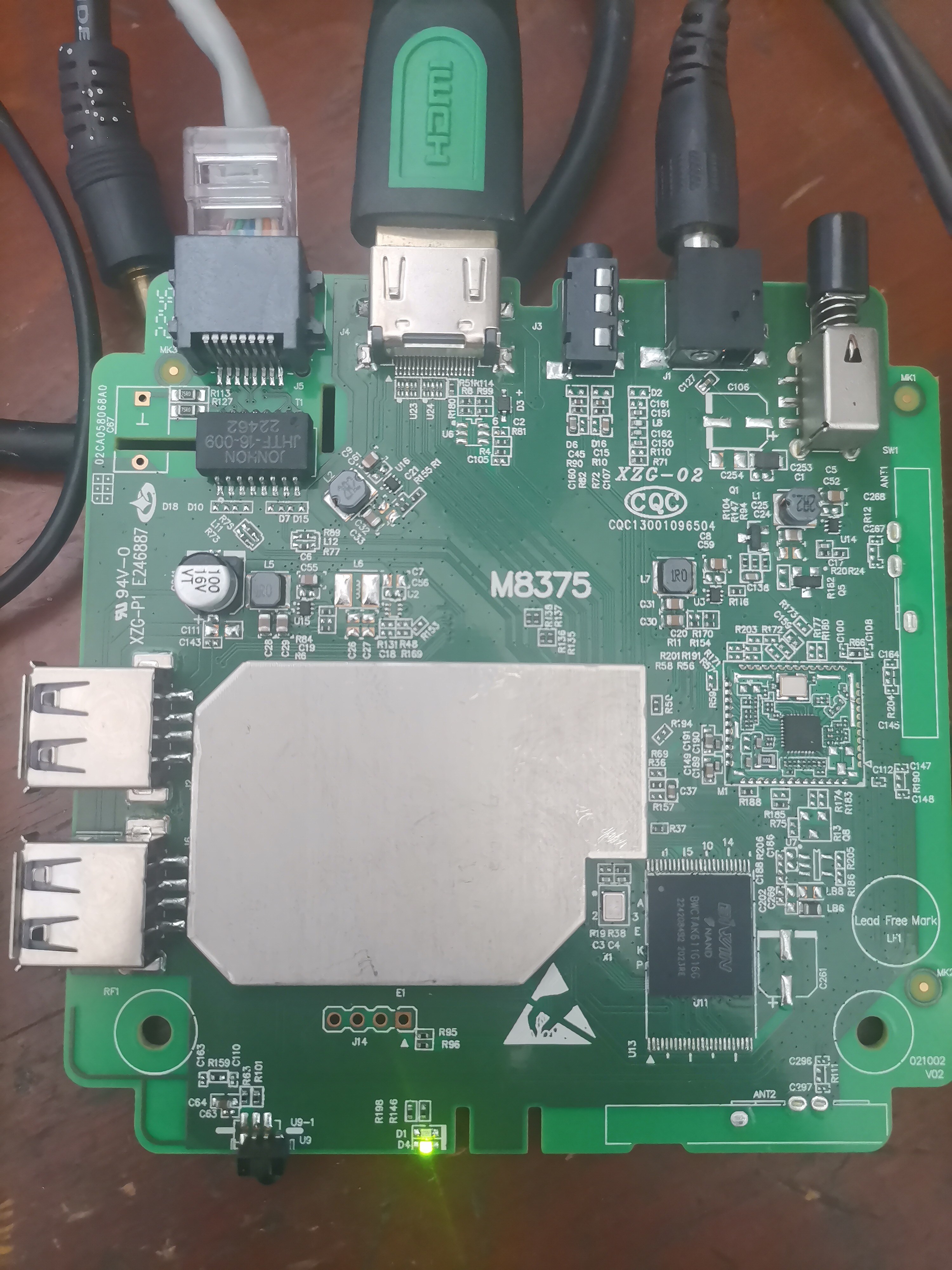

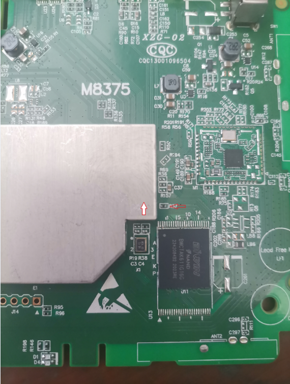

拿到盒子先用降级卡刷的方法打开adb,然后找了个卡刷包刷入。刷完机打开后发现开机第一屏的图片非常模糊,想要重新 刷机发现adb没有打开。然后只能拆机短接强刷了,这个版本311-5的盒子和现在的不一样,新的311-5的一般都短接110电阻,可这个2+16的盒子里面的线路板是这样的。

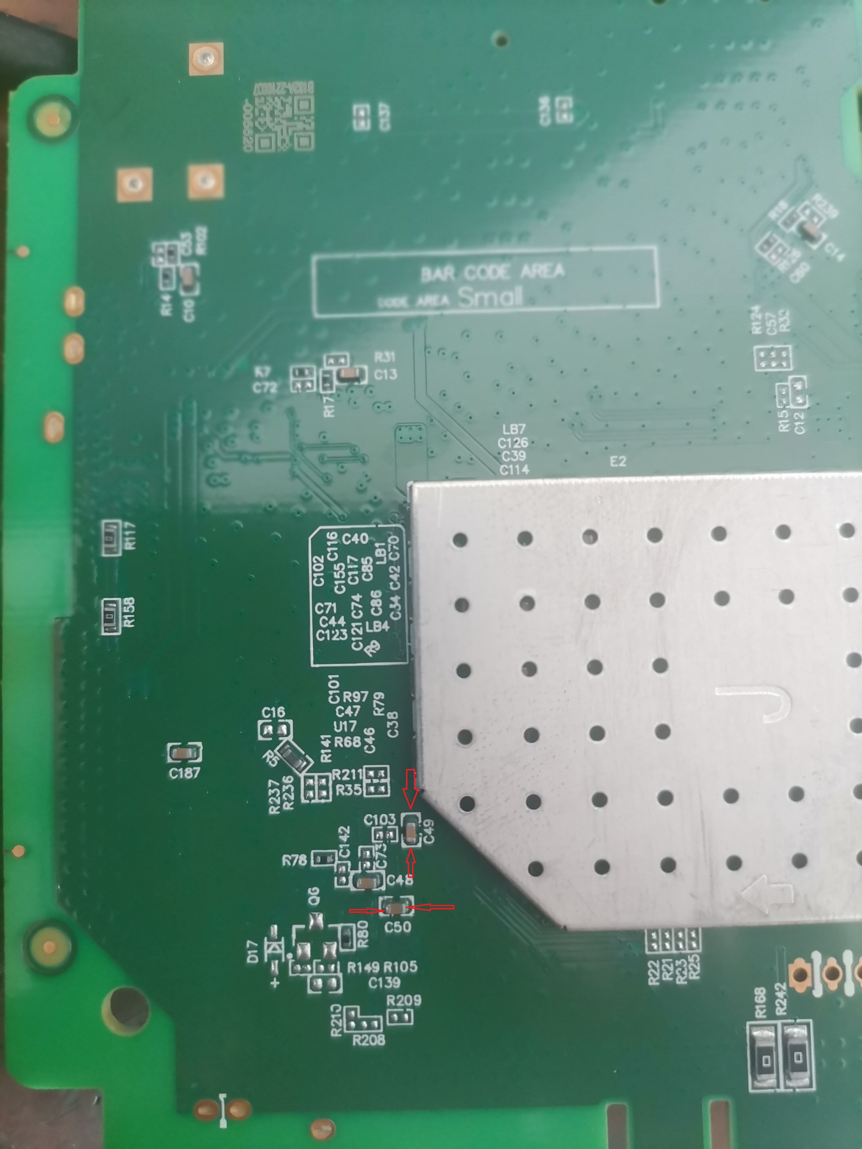

在论坛搜了一下看到有三种说法一种是短接c49电阻,二是短接c50,三是短接r37,试了一下居然都行。

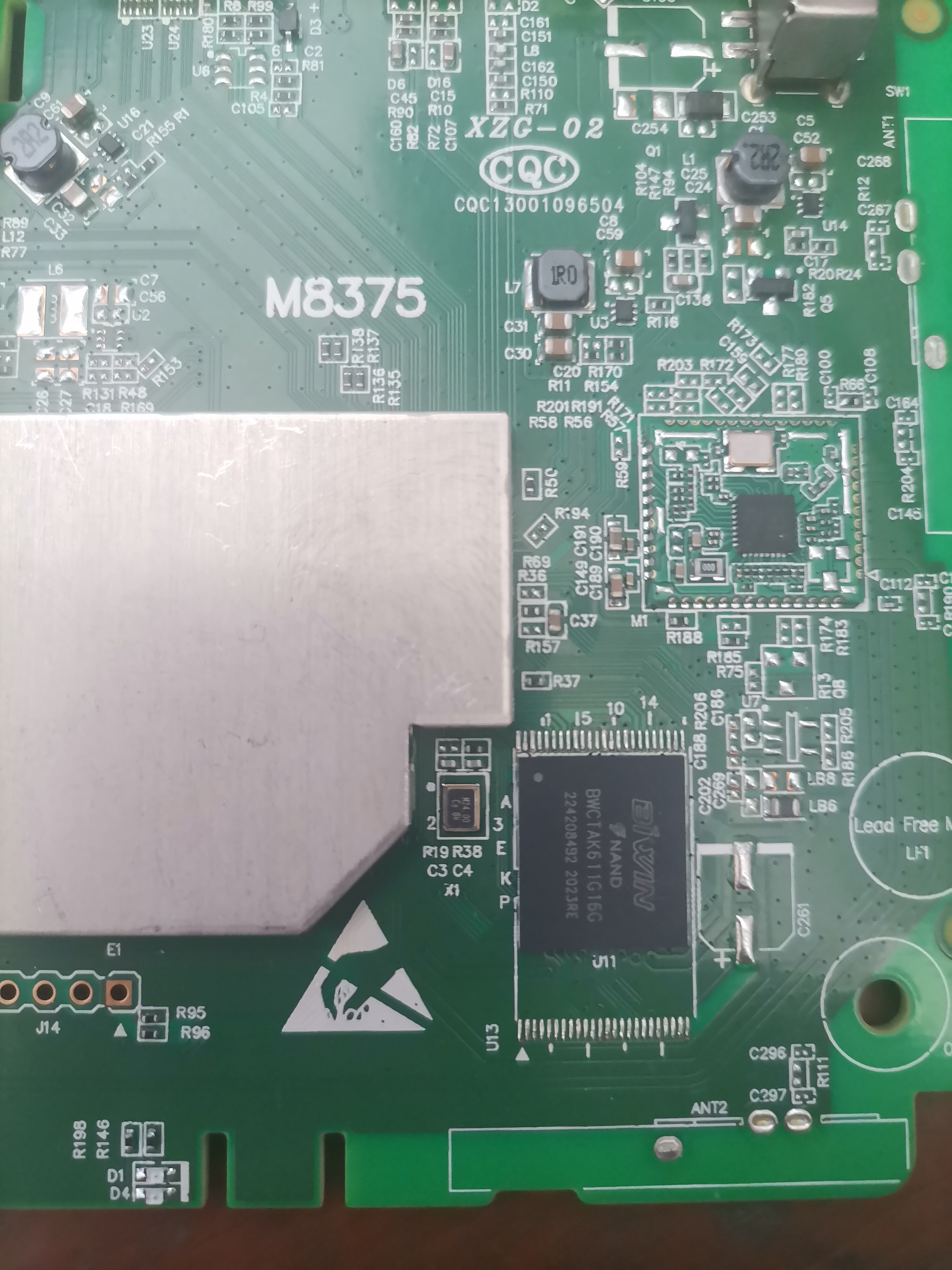

c49和c50是短接电阻两端,r37是用镊子一端放r37的右侧,镊子另一端放在金属外壳上。短接时间5-8秒,具体时间得自己试一下。第 一遍强刷用的是当贝的桌面。

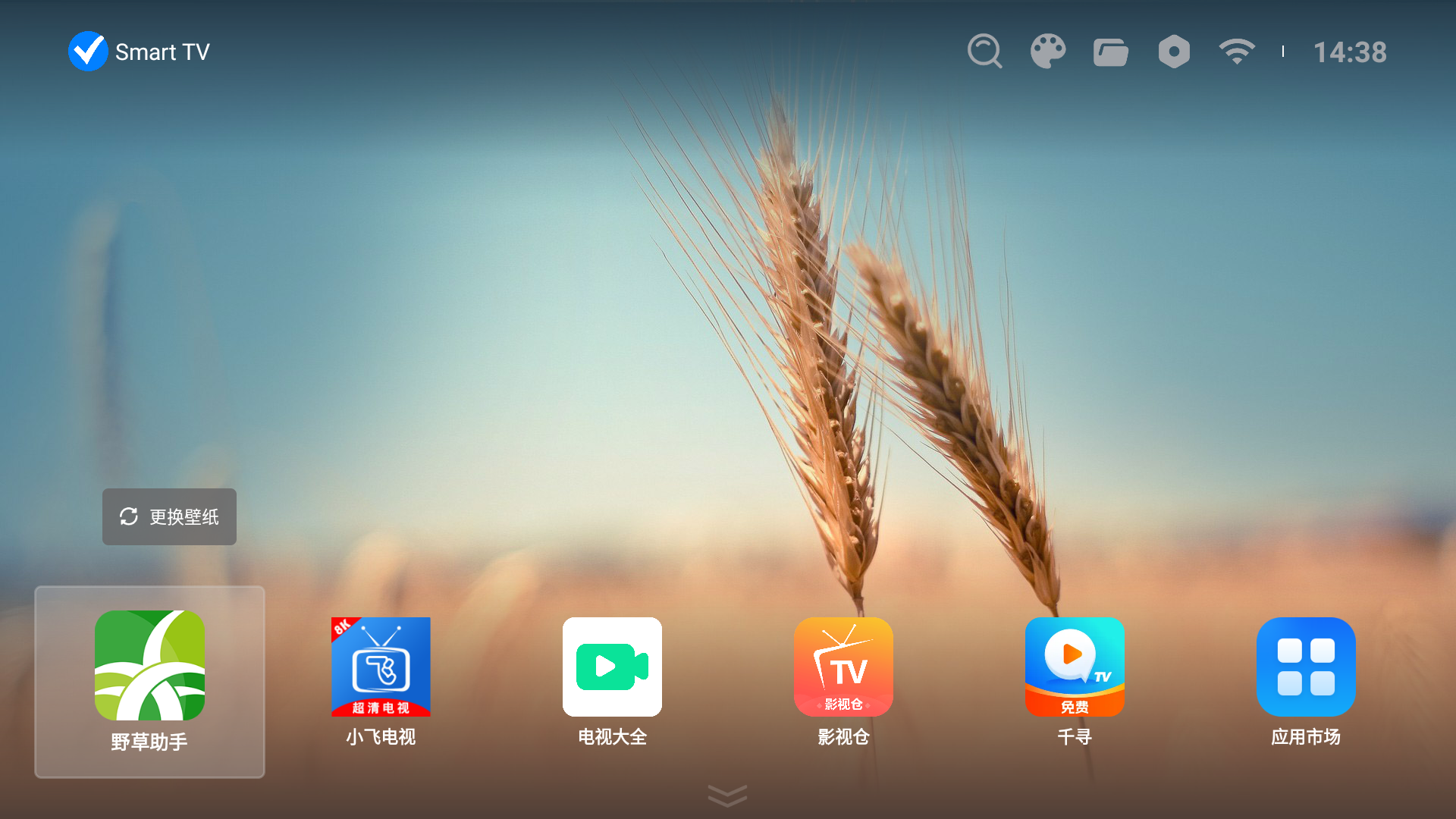

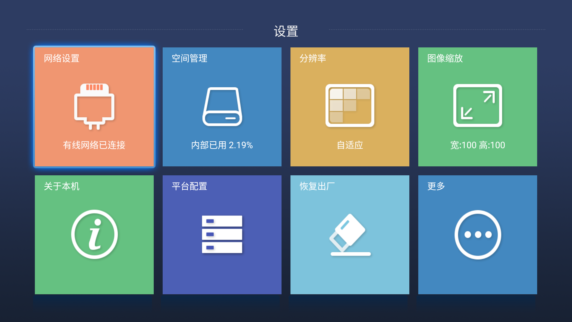

第二遍强刷用的小推桌面
