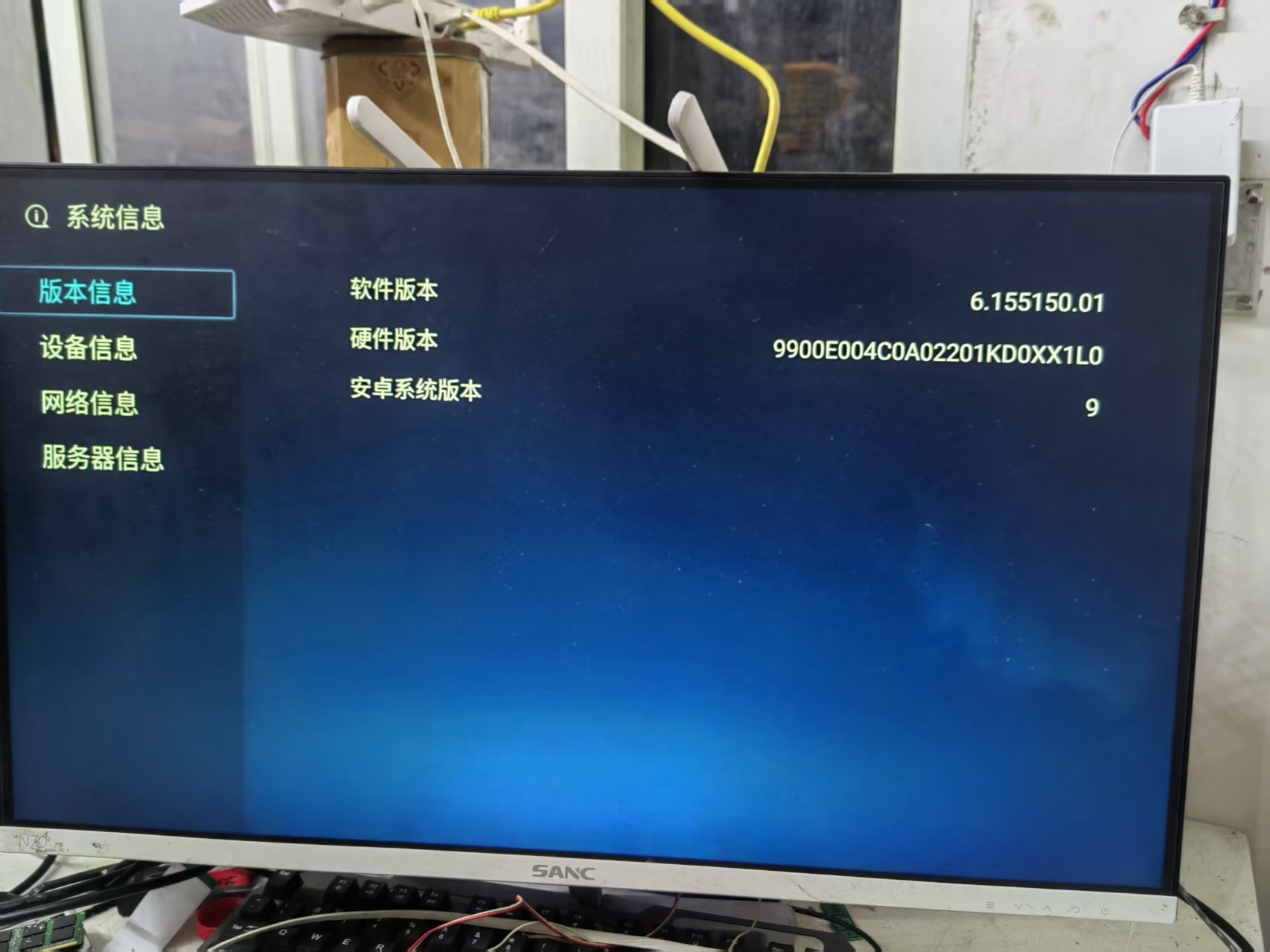

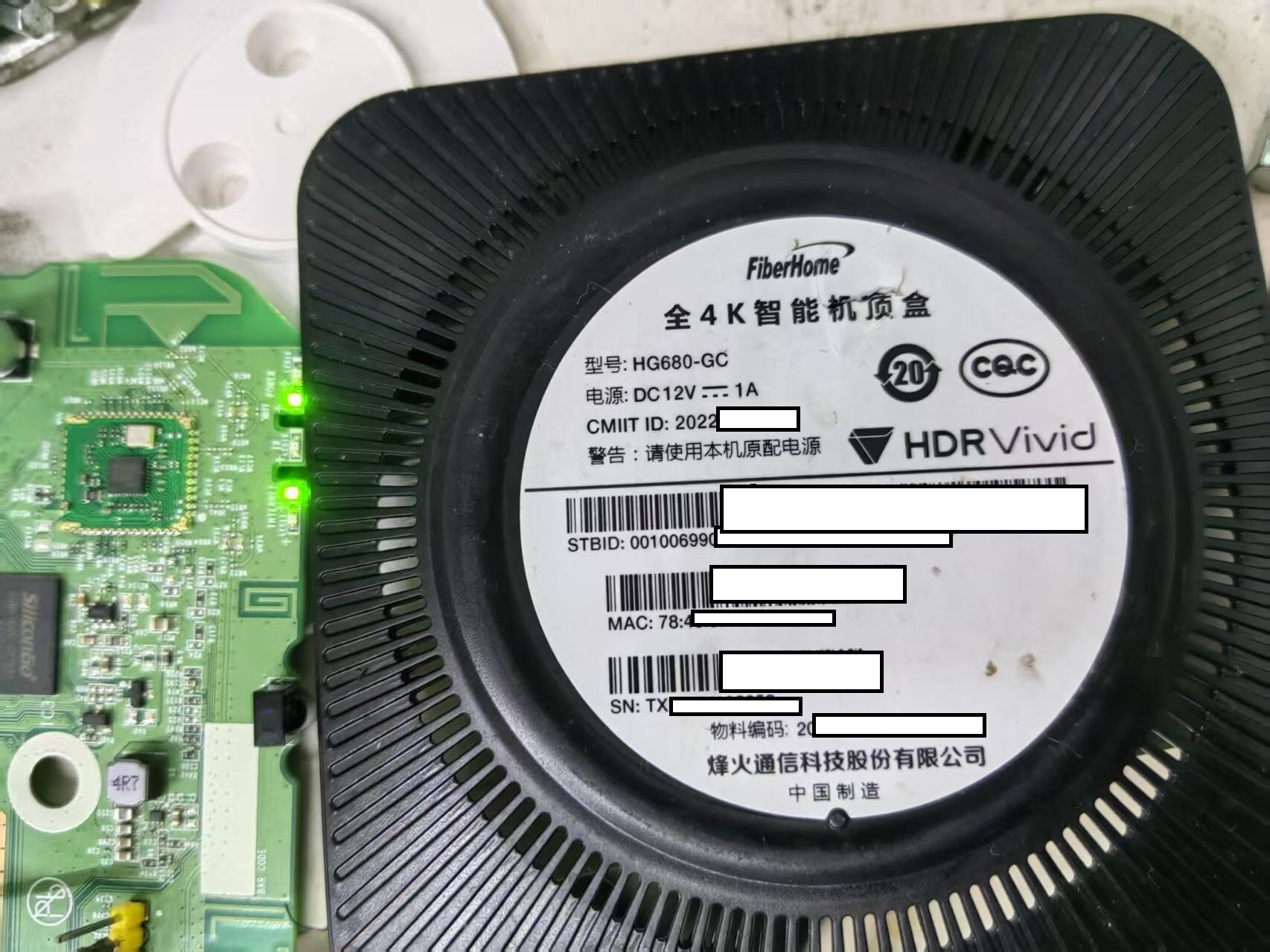

烽火的680GC,GOke6323-v100C芯片2G/8g配置。
烽火HG680-GC有没有同款的进,无法TTL,无法强刷。飞高安 烽火HG680-GC有没有同款的进,无法TTL,无法强刷。飞高安 硬件版本为6.155

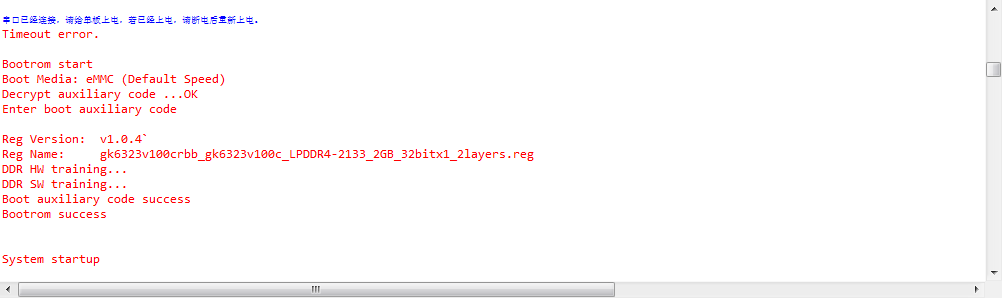

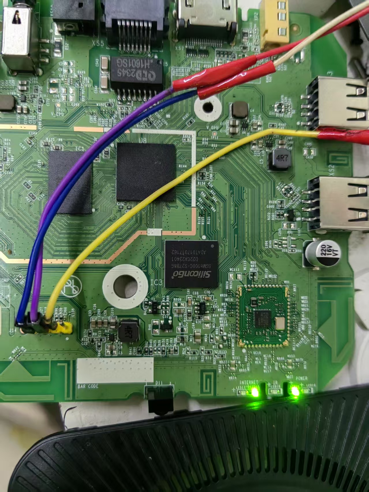

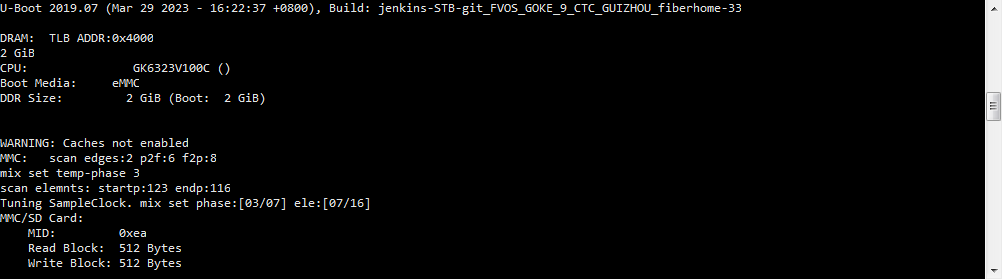

烧录上电无反应,最后弹出下列错误,很长代码下图是前段和后端,中间代码对比下和跑马的数据基本一致。
有没有大佬来看看这是个什么问题。 烽火HG680-GC有没有同款的进,无法TTL,无法强刷。飞高安

用的就是这个固件,他的是123456的设置密码,我的是6321.无法ttl,无法进入烧录 ...
hitool界面呢,GK6323选cpu芯片mv310,记得每次操作烧录前一定要插拔小板对主板彻底放电。ch340的的工作电压跳在5伏,不是3.3伏。

解决了 。。。。感谢,,,,但是劝各位这问题是我的刷机线太长了 。最多15CM的TTL线否则就是这样的情况我自己接线问题
