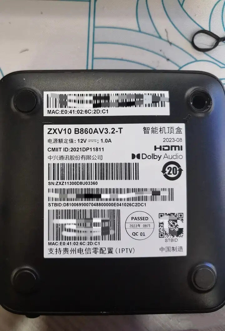

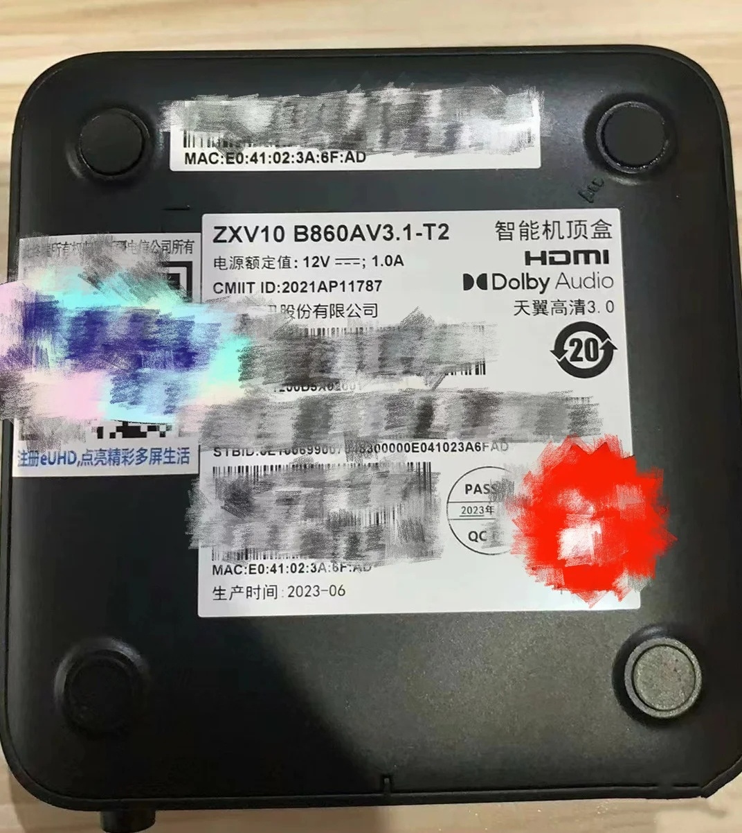

注意点:中兴B860AV3.2-T/B860AV3.1-T2_目前共有两款CPU芯片的固件,晶晨S905L3-B芯片和晶晨S905L3SB芯片两种,此固件是晶晨S905L3-B芯片的固件包,刷机前切记需先确认芯片,用对应芯片的固件包。

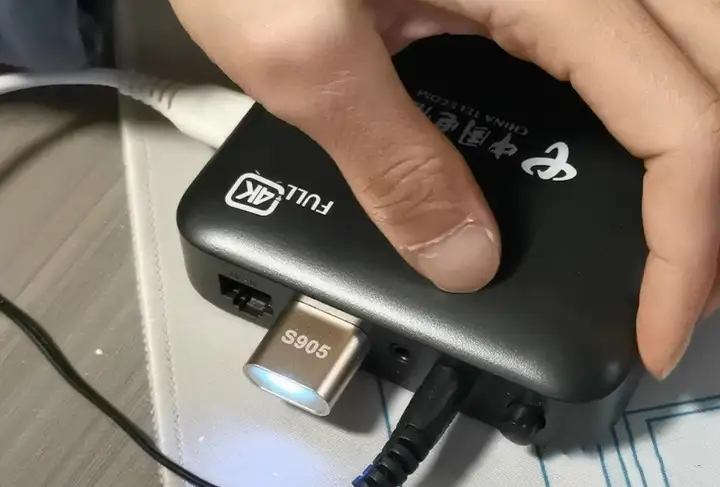

1.机顶盒HDMI口插入短接刷机神器;

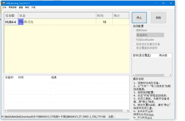

2.打开软件USB_Burning_Tool,载入安卓底包,双勾;
3.机顶盒插电不通电,插入USB公对公数据线,usb2;
4.打开电源电源,刷机软件会提示开始刷机;

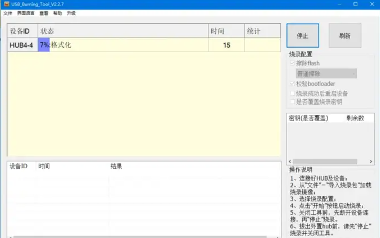

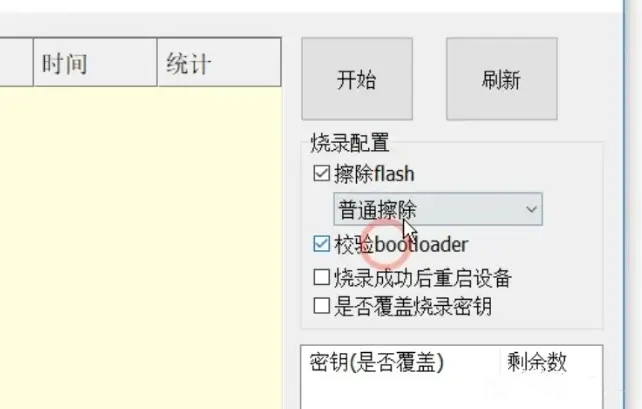

一、打开USB_Burning_Tool,导入烧录包
擦除flash,校验bootloader,两个地方打勾,然后点上方“开始”按钮
机顶盒插电源但不要打开电源开关,插刷机神器,插USB公对公刷机线
没有USB公对公刷机线的,找两根数据线(不是充电线),剪开,把里面的电线按同样颜色的接在一起就是公对公刷机线了。

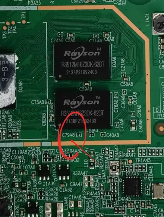

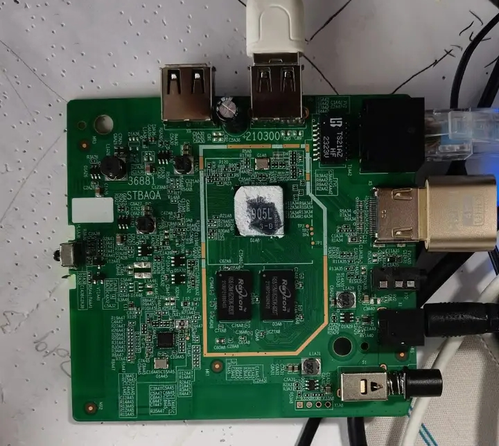

没有刷机神器的,就要把机顶盒拆开,找到C79A8的点用金属线短接(金属镊子最好)
二、按下电源开关,软件开始自动刷机

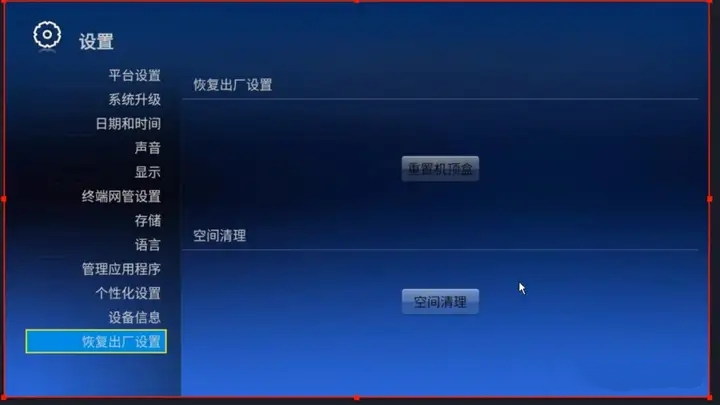

开机完成后,进入“设置”-“恢复出厂设置”——“重置机顶盒”

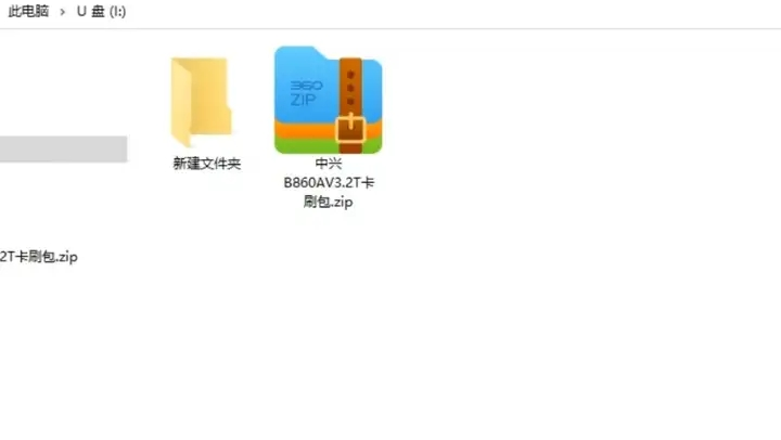

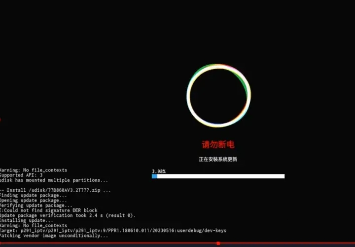

四、等待5分钟,机顶盒自动重启,这期间准备U盘,把卡刷包直接复制进去,不要解压。

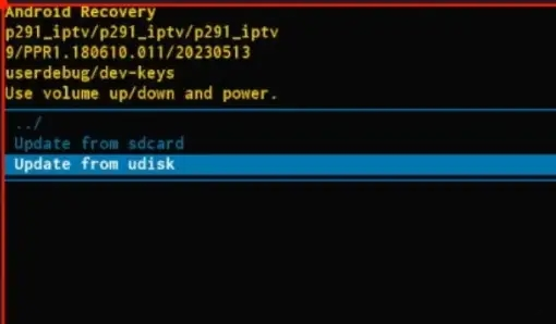

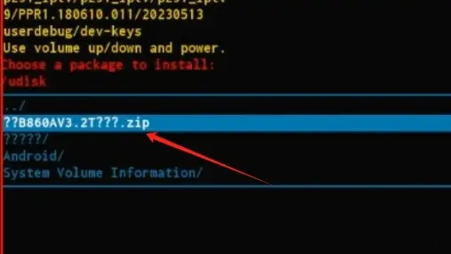

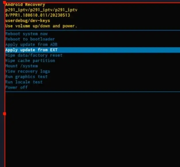

五、机顶盒自动重启后,进入卡刷界面,选择第四个。
选择U盘
选择卡刷包
然后等待刷机完成重启

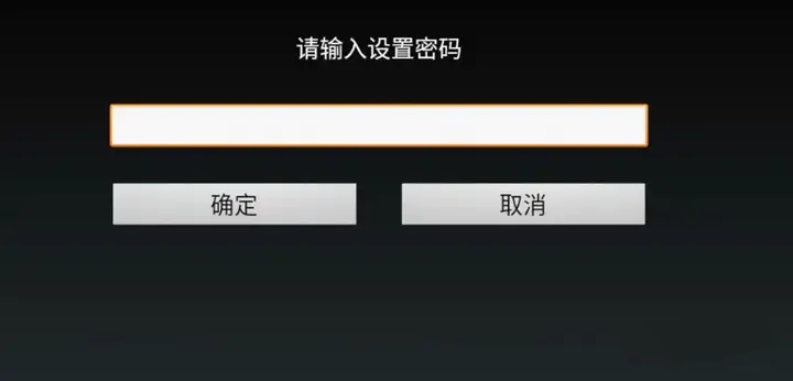

七、机顶盒系统设置密码:6321

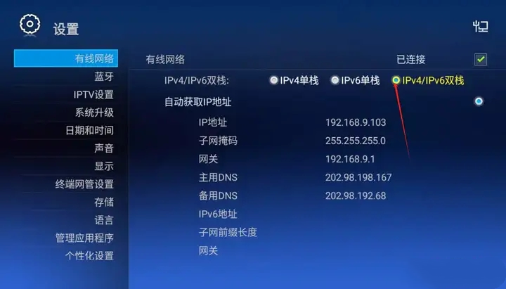

八、进入设置后,进入网络设置,选择IPV4和IPV6双栈,一定记得哦
