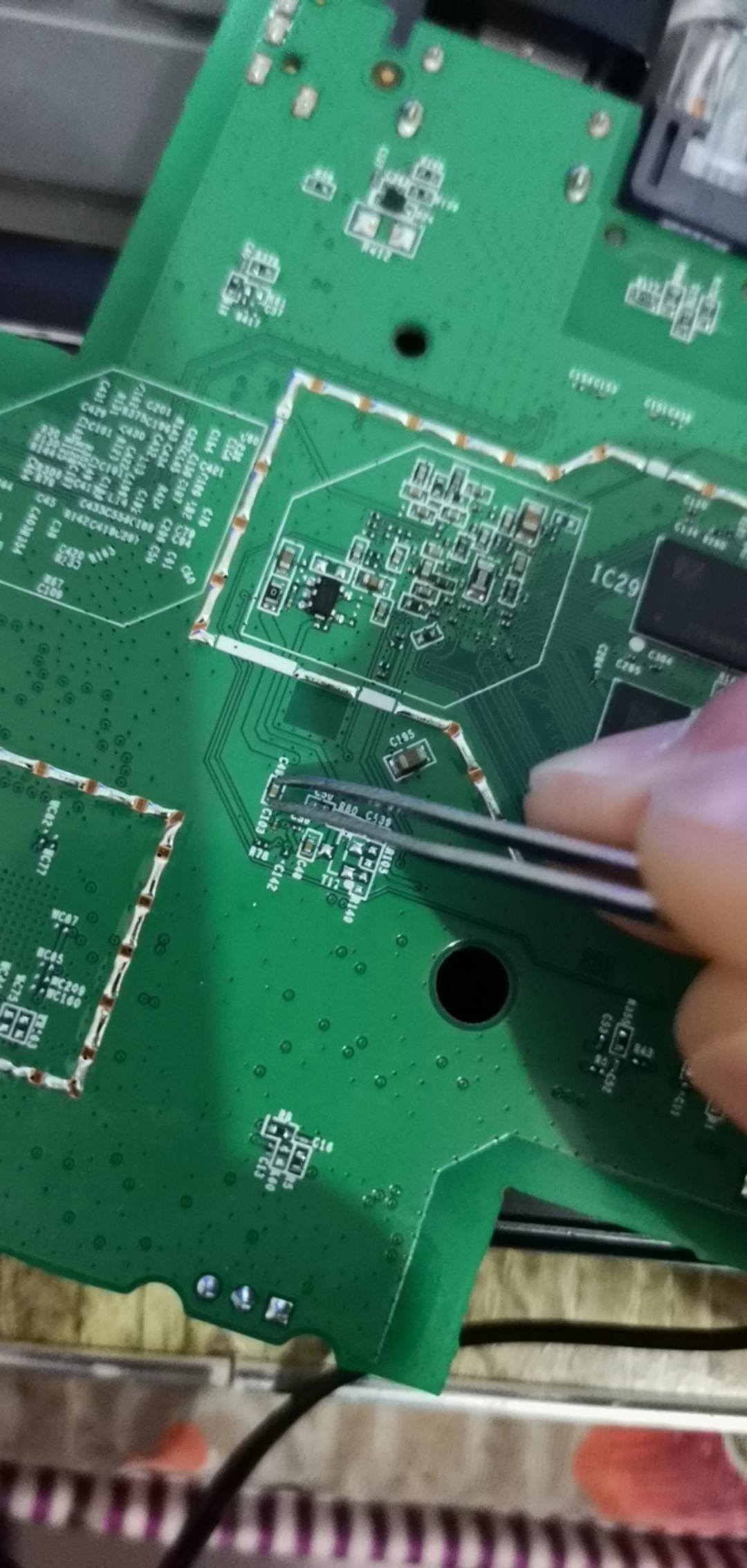

下载好引导文件和固件(帖子后面附件),8G以下U盘格式化,将文件放入U盘根目录如下图所示,插入盒子USB接口。强刷非常挑剔U盘(建议用金士顿U盘),usb2.0,8G以下,fat32,2048块单分区格式化,联机后松开短接点)
短接示意图:

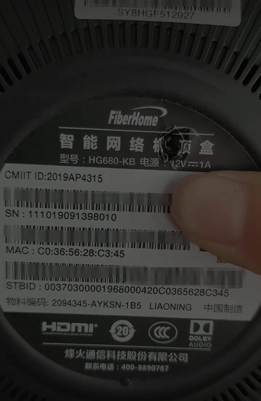

2、注意刷机前需先确定你的盒子是真烽火HG680-KB盒子,市面上存在非常多的套壳假货,有的是假外壳+打印贴纸,有的是真外壳+假主板。

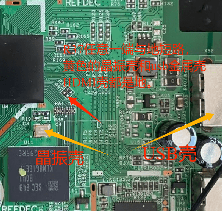

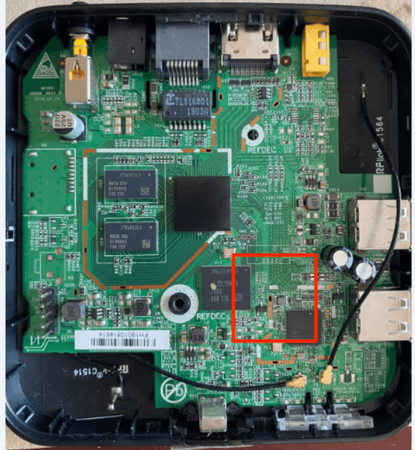

短路的原理是使cpu与emmc的读取中断造成错误,cpu就指令从外设读取启动,最基本的办法是cpu与emmc的通讯电阻对地短路,这样cpu就读取emmc错误,如果跑马看看到终端打印emmc read time out,这时就达到目的,cpu会发出指令从外设U盘读取,cpu读取U盘是cpu的内核驱动识别U盘,驱动不多,只能驱动少量的usb2.0的主控,所以强刷挑U盘就是这个驱动的问题。一般大品牌的老款些的U盘4G的能兼容的多,8G的就少,大于8G和用读卡器的几乎没见过能被识别刷机的。有一个网友长期用一个ide接口的硬盘强刷,这个就是一个孤本了。 680KA-KB短路点.png
红框位置是cpu与emmc连接的电阻R37,此R37在海思芯片的公版电路上90%都是R37。做强刷短路此R37任意端与地就可以
触发cpu读取错误转向U盘读取。
有些主板不标零件号,只要细心一般都能找到这个电阻。
这个连接电阻适应于盒子系统包括晶晨,国科,瑞芯微的刷机,可以触发刷机工具联机或U盘强刷的启动。
原理就是中断cpu与emmc的读取,cpu读取出错发出从外设读取的指令。
短路触发不建议短路电容,有些电容是emmc供电电路的控制部件,短路会造成供电模块工作异常,容易
出现零件损坏或过流发热。
以上纯属个人经验,供盒友参考,将折腾精神发扬光大。刷了机修改下盒子的有线mac,不然就是同一个,只要是网上刷这个包mac都一样。
