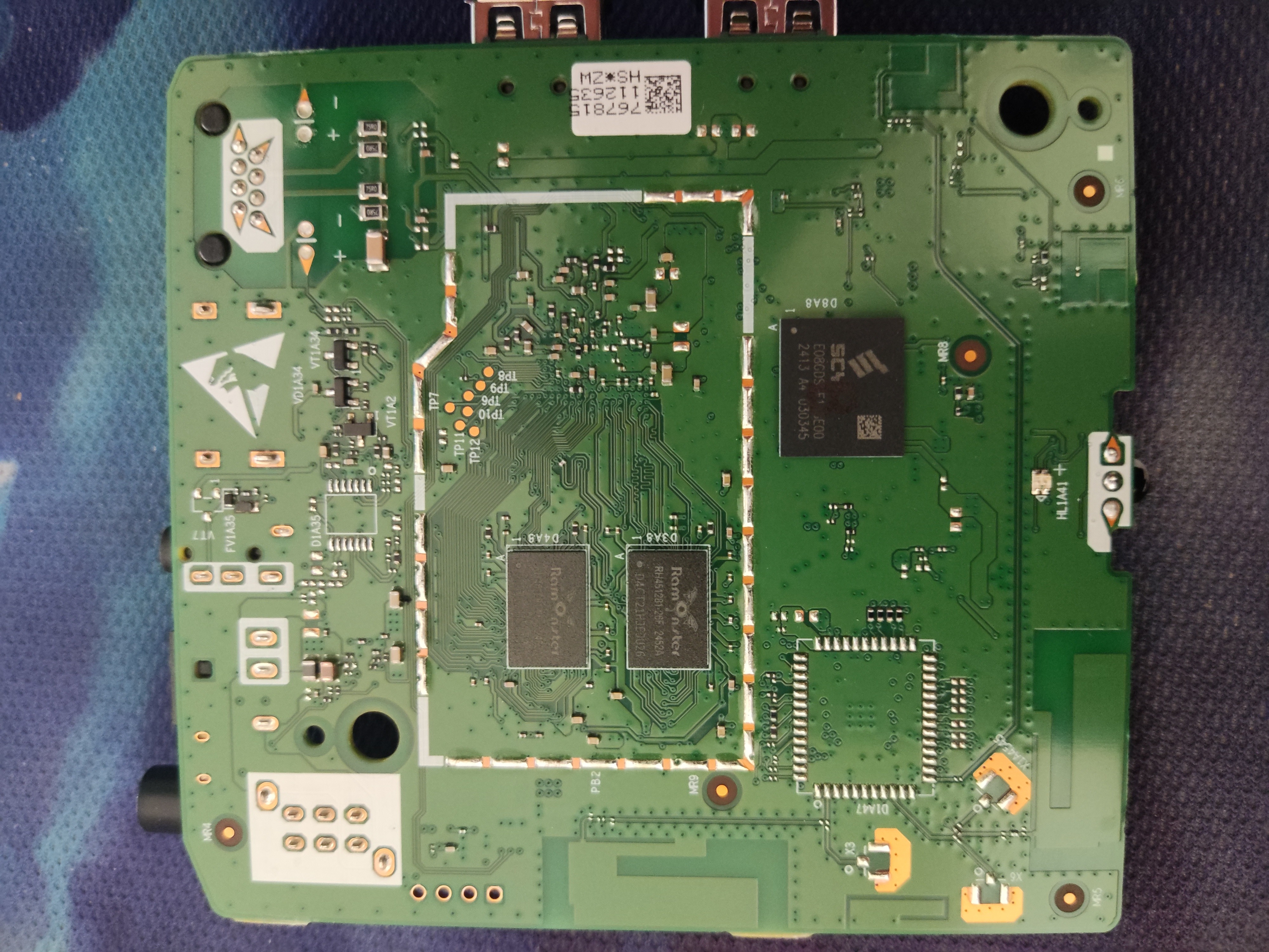

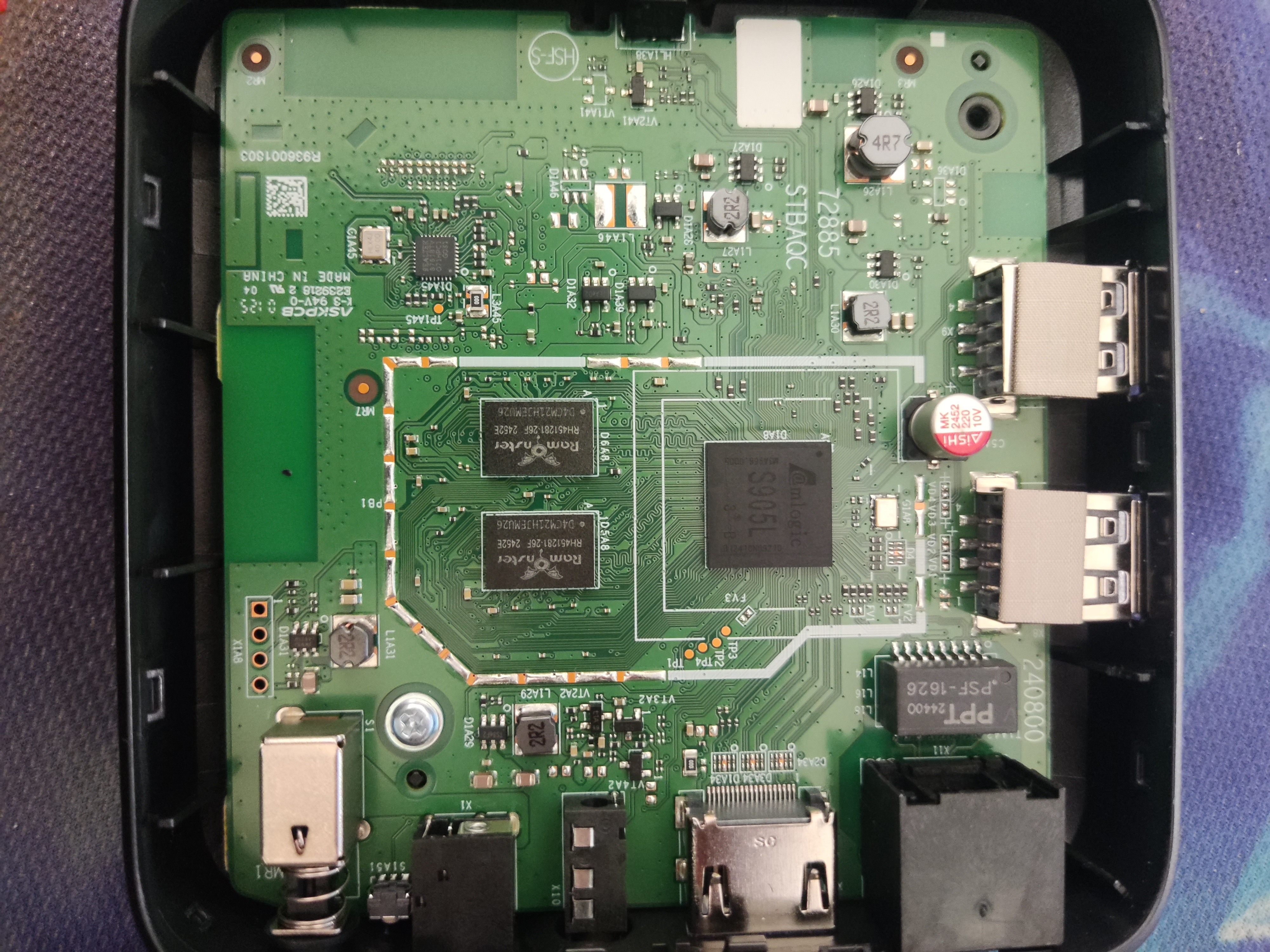

如图,河南移动高清盒子7,S905L3SB的盒子,用刷机工具2.2.5和2.2.7都是反复加载,论坛找的固件也是不能刷,卡2%。群友的BL加载工具也是没用。TTL能跑码,但是没啥用。盒子生产日期2025-01-07
求个方法和固件。万分感谢。

 楼主| 发表于 2025-3-14 11:42 | 显示全部楼层
哦,忘了说了,查了配置是2+8的。

发表于 2025-4-12 18:37 | 显示全部楼层
BL加载工具那个窗口不成功就继续敲回车,有惊喜.希望能帮到你,不过论坛里面的固件我已经全试过了,都是黑屏.

发表于 2025-4-13 14:56 | 显示全部楼层
原因:
1、可能是电脑接口电压不足,可以换电脑后面的接口试下。
2、可能是短接的时间过长,电脑出现2~3次识别声音就可以拔掉或松开短接了。
3、也可能是包的原因,设备不适配。
