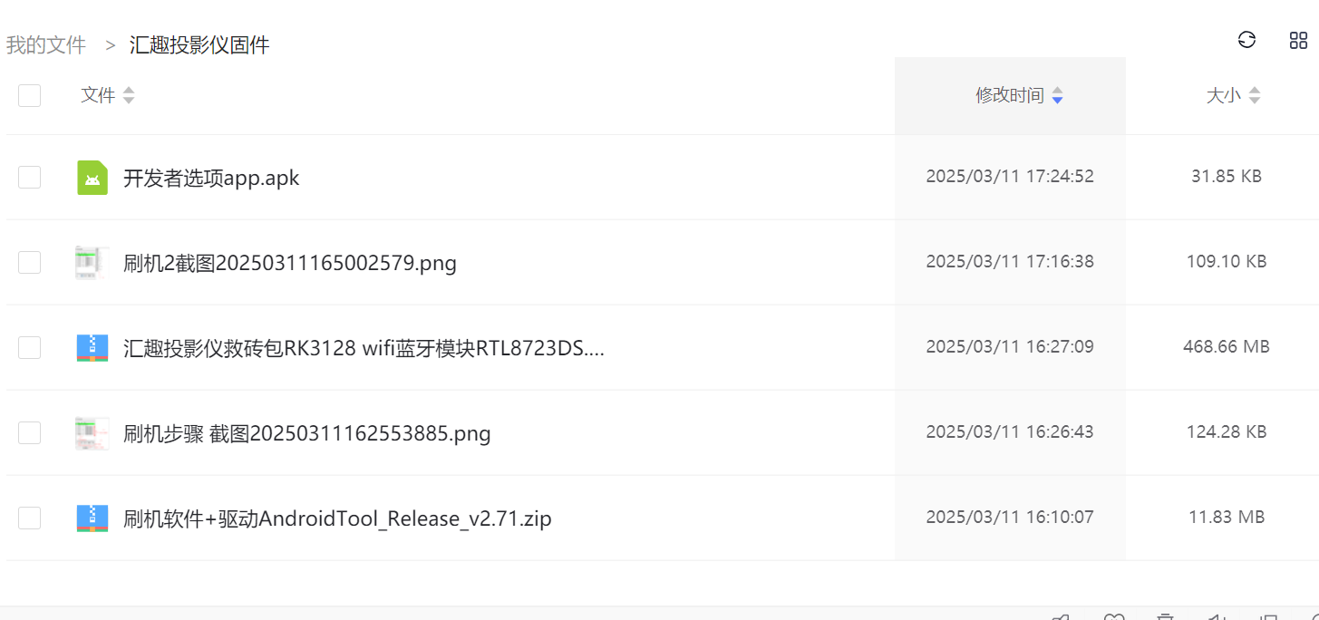

                      相信很多人 买过汇趣的几款投影仪 商务AI款 安卓款  安卓ai款。《都有一个通病就  是容易掉固件》
cpu都是rk3128 系统写着安卓9 32G或者64G 2G运行之类/
真实配置是rk3128 安卓7.1.2 1+4的其实运行还可以,夜晚1080P视频观看效果还是可以的
这个机器没有固件 一旦掉了固件 开机卡在第一屏 或者无限循环在安卓开机画面。
解决方案就是在好的机器提取固件 按照地址刷回固件系统就解决了。
我另外一个帖子也写了 怎么提取固件 怎么刷回去。
很多人不停留言要备份固件。但是你们要清楚,这个投影仪虽然是外观主板看起来一样。。但是wifi模块和投影的液晶屏不一样。
必须提取坏的固件里面的boot.img recovery.img 和system.img出来。只要是在原来坏的system.img 把里面的损坏的文件用好的那个system.img替换 就可以。然后就可以 刷回这三个就修复完成。
《记住千万别去刷别的论坛的那个7.1.2 带root的刷机包。否则变砖 很难救活。要刷全盘镜像就麻烦》
你们想修复的话 不要不停叫给固件 留邮箱那样。就算给你也没有用。可能wifi模块和液晶不一样。根本不可能成功。除非主板版号 wifi模块一样才可以。
想修复就把主板照片 wifi模块照片发上来。我有时间会帮你们。不保证百分百成功。起码有机会吧。这是我用几台汇趣投影仪 研究出来的办法。固件也上传123盘。至于不把固件地址发上来,因为不同版号刷了担心会变砖头。所以大家最好发板号参考!
志在在交流分享。玩机的乐趣 就是折腾为乐。不是配置高低之分。
{如果主板型号是一样的,有时间我会免费发固件给你。
主板不一样 你把备份的坏系统发给我(别上传度盘。太慢了),我尝试免费帮你修复。
人人为我,我为人人!}希望这个帖子 把不同版本的汇趣投影仪固件集合起来,大家以后就可以随便救砖!
刷机前提 必须要有一条 双头公 的 usb线,最好不要超过一米
下面是刷机截图
