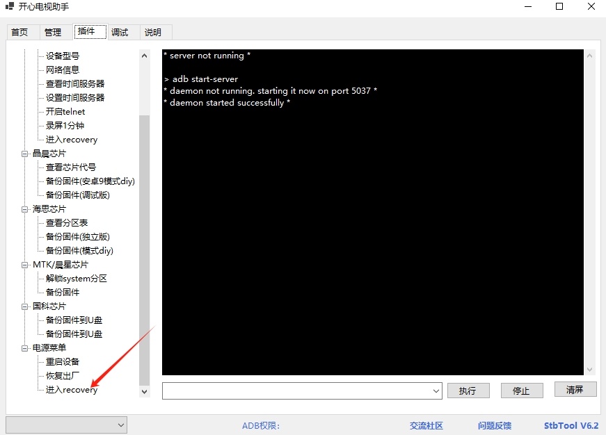

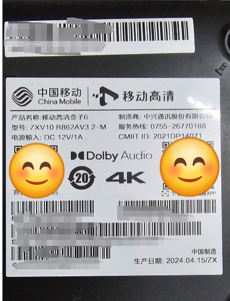

近期在海鲜市场搞了一个中兴的盒子,因为之前是没有玩过中兴的机顶盒的,不知道TTL被锁了,需要使用二维码打开,然后通过反复的不停的看帖子,才知道可以使用中兴STB3.0工具打开(前提是电脑和盒子在同一网段),但是中兴的这个盒子有点怪,在同一路由器下面的ip网段居然不同,然后把路由器的网段改成了机顶盒的网段,使用中兴3.0秒开了,adb打开了,安装软件或者刷机不就简单了。这里刷机是参考的这个帖子。点击进原帖。开始了,首先你要去海鲜市场开adb,3.5元。adb开启后用开心助手连接盒子
连接成功后送插件功能里面的进入rec,然后选择第二项。
这是盒子就会黑屏了,原贴中有插入U盘的动作,这动作是为了进去rec,但是我的盒子这样进不去,所以使用了开心助手进去,但是我依然是使用了插U盘的操作,因为这个这网上说很容易变砖,所以我也不敢乱搞。
使用双头功线一端连接电脑一端插在距网线接口的USB口上面,这时间电脑的设备管理里面会多一个设备,无法使用的Android10.0设备,然后用驱动精灵打个驱动就可以了,然后就会出现一个新的设备,原贴里面是插上双工头数据线直接就有的。
最后一步电脑打开一键刷机文件夹里面的刷机脚本!此时会自动刷机!|(脚本相当简单,就是刷system和vendor分区),刷完盒子会自动重启!
进入系统后最好恢复出厂设置一次!

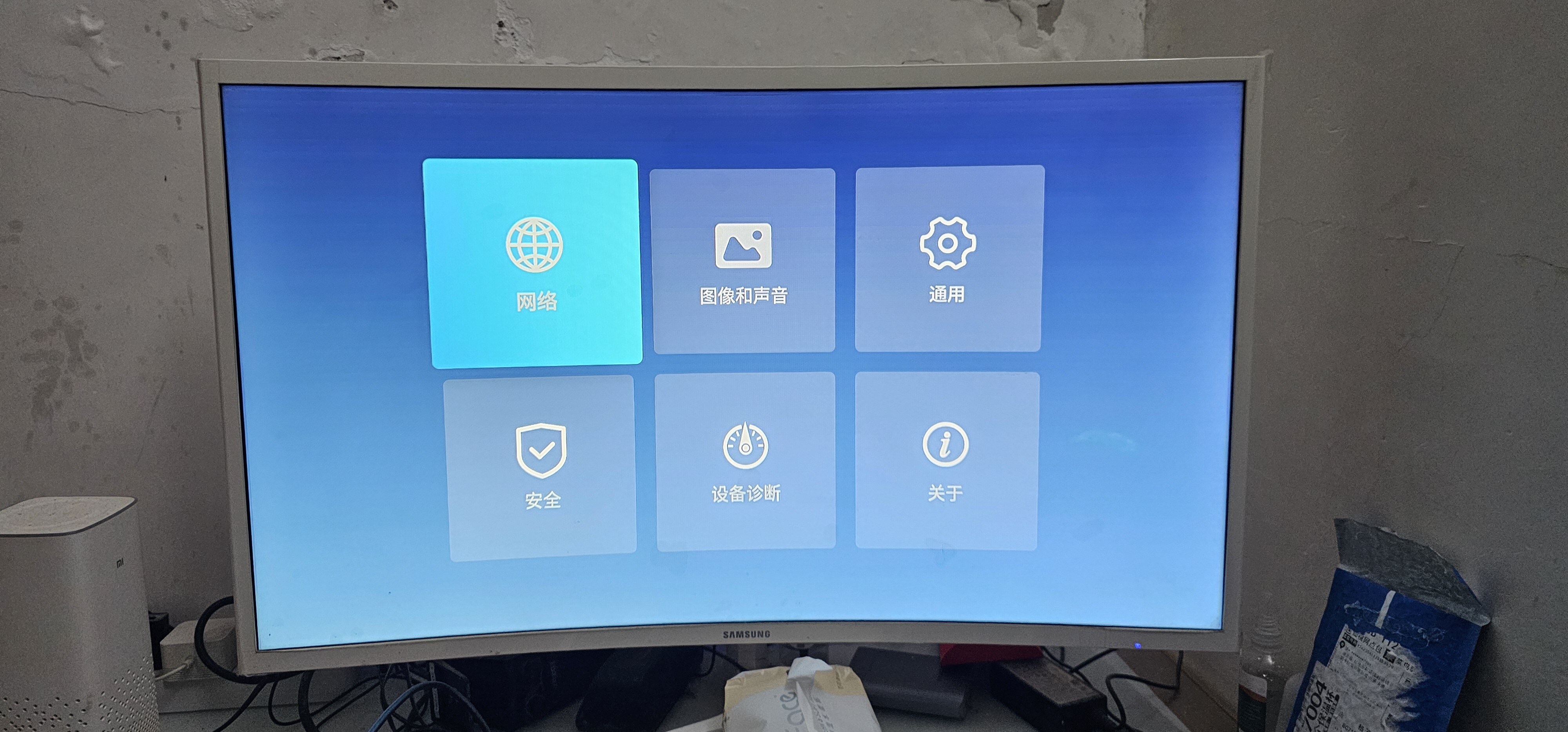

这个盒子不管是原机系统还是刷机之后都无法链接网络,希望有大神可以解决一下。
