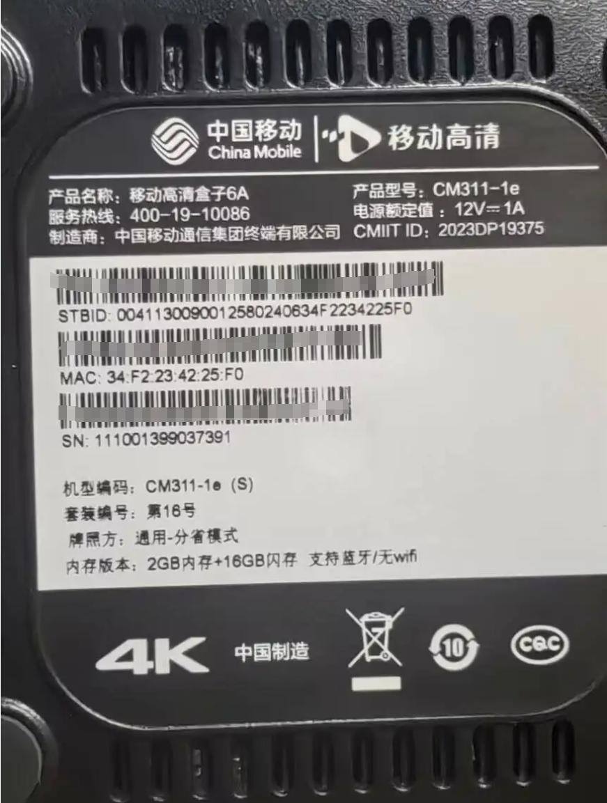

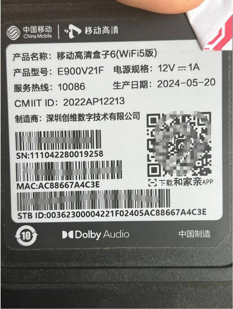

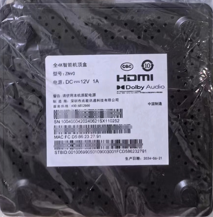

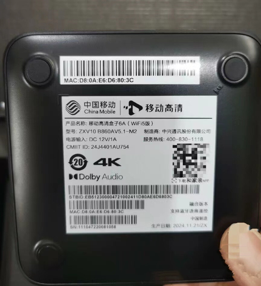

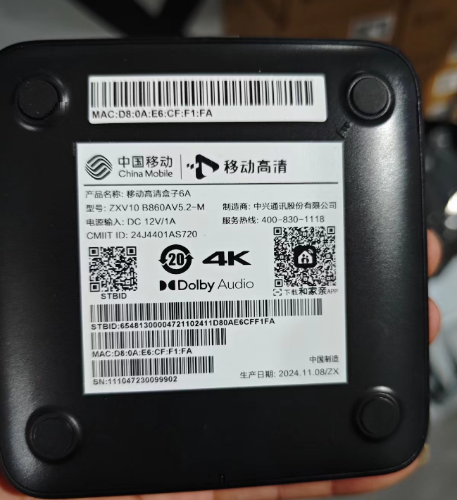

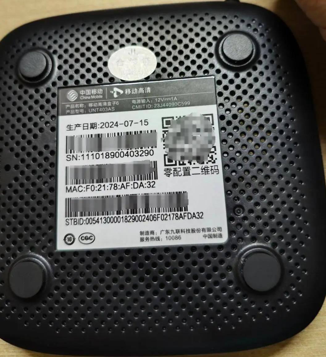

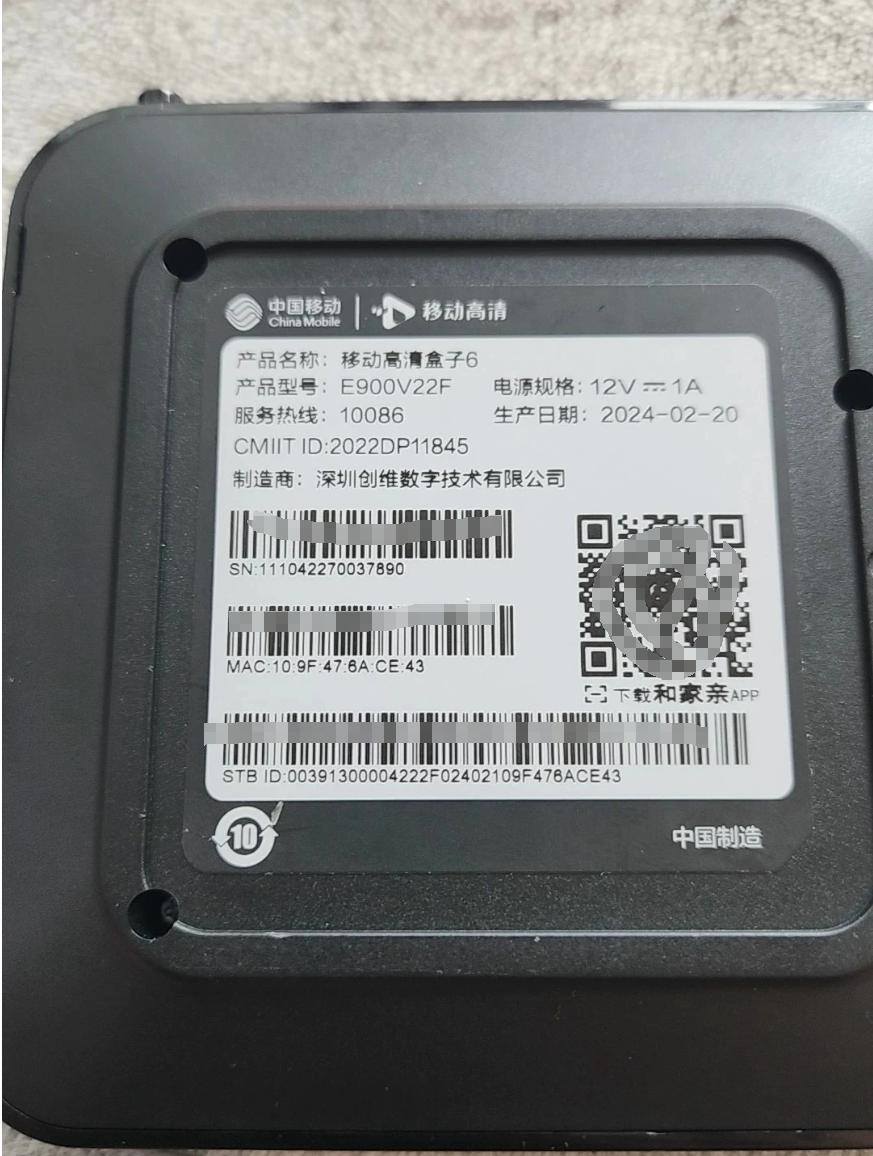

已测试机型:E900V21F/E900V22F/CM311-1E/UNT403AS/B860AV5.2-M/B860AV5.1-M2/ZN90
理论上支持所有非高安同S905L3/S905L3B芯片的机型。注意S905L3S/S905L3SB芯片,需要配合刷机软件使用,方法一、已知可以直接使用的晶晨线刷烧录工具是,晶晨S905L3S/S905L3SB专用工具v2.2.5和v2.2.7版本。方法二、常规的V2.2.4版本需要配合BL加载工具使用。
