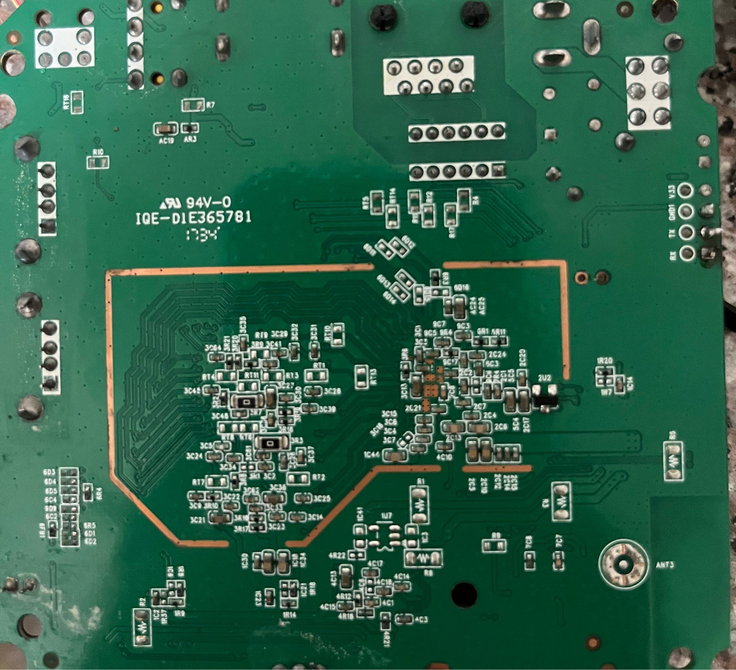

[盒子求助] 电信天邑TY1208-Z、晶晨S905M-B,刷了错误包无法开机、怎么救砖
发表于 2025-3-1 19:40 | 显示全部楼层 |阅读模式
老哥们有没有救砖包或者方法,电信天邑TY1208-Z、晶晨S905M-B,刷了错误包无法开机,开机显示灯两个红光常亮,插进电脑不用短接,刷机工具都能识别,试过很多固件都刷不进去;全是卡百分一;提示读取镜像失败。盒子正常能开机的时候、刷固件也是卡百分一、然后提示读取镜像失败、后来用TTL 输入 :reboot update、居然可以刷进去、然后就成这样了...............

 楼主| 发表于 2025-3-4 23:31 | 显示全部楼层
月下桥 发表于 2025-3-2 23:29
安徽/湖北电信等天邑TY1208-Z高安版机顶盒刷机救砖方法
老哥。插上SD卡。TTl跑码出现这种情况循环跑。是什么问题。请教下
CHK:0;
no sdio debug board detected
TE: 316764
BL2 Built : 14:55:32, Mar 24 2017.
gxl g4bbe26f - shuiyuan.huang@droid10-sz
Board ID = 7, adc=538
set vcck to 1070 mv
set vddee to 1070 mv
CPU clk: 1200MHz
2layers board, use ddr_set[0]
DQS-corr enabled
DDR scramble enabled
Pull down ddr cke
DDR3 chl: Rank0+1 @ 792MHz - FAIL
DDR3 chl: Rank0 @ 792MHz - PASS
Rank0: 1024MB(auto)-2T-11
DataBus test pass!
AddrBus test pass!
Load fip header from SD, src: 0x0000c200, des: 0x01400000, size: 0x00004000
sd/emmc read data error: ret=16
aml log : R1024 check fail with ERR = 84
aml log : SIG CHK : 84 for address 0x01700000
reset...
GXL:BL1:9ac50e:a1974b;FEAT:BDFD31BC;POC:3;RCY:0;EMMC:0;READ:0;CHK:AA;SD:0;READ:0;0.0;CHK:0;
TE: 316535
回复 顶一个 踩
