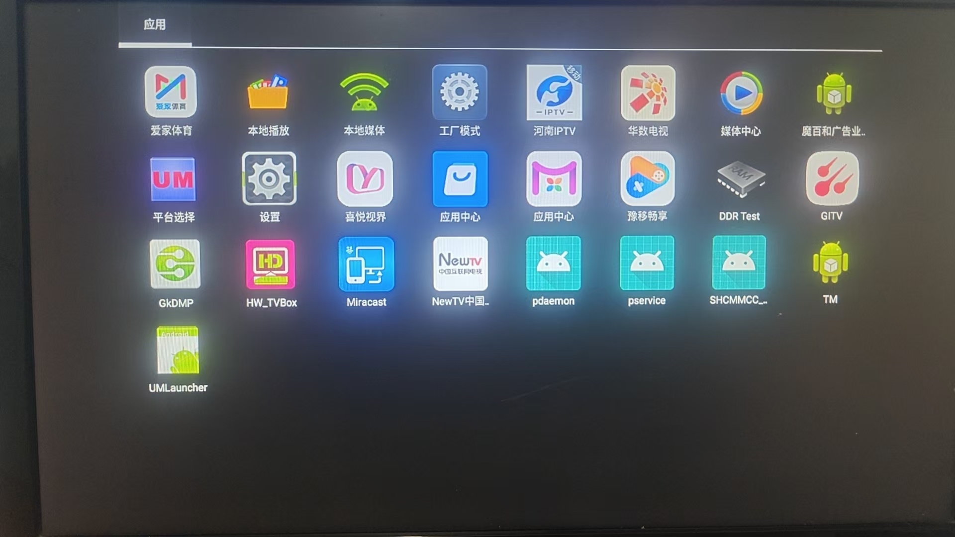

大神们24年11月的九联403G移动盒子,无法开启ADB试了好多办法都不行,难受 有没人搞定刷机的
交替进入应用后 没有ADB选项也进不去原生安卓9系统
跪求

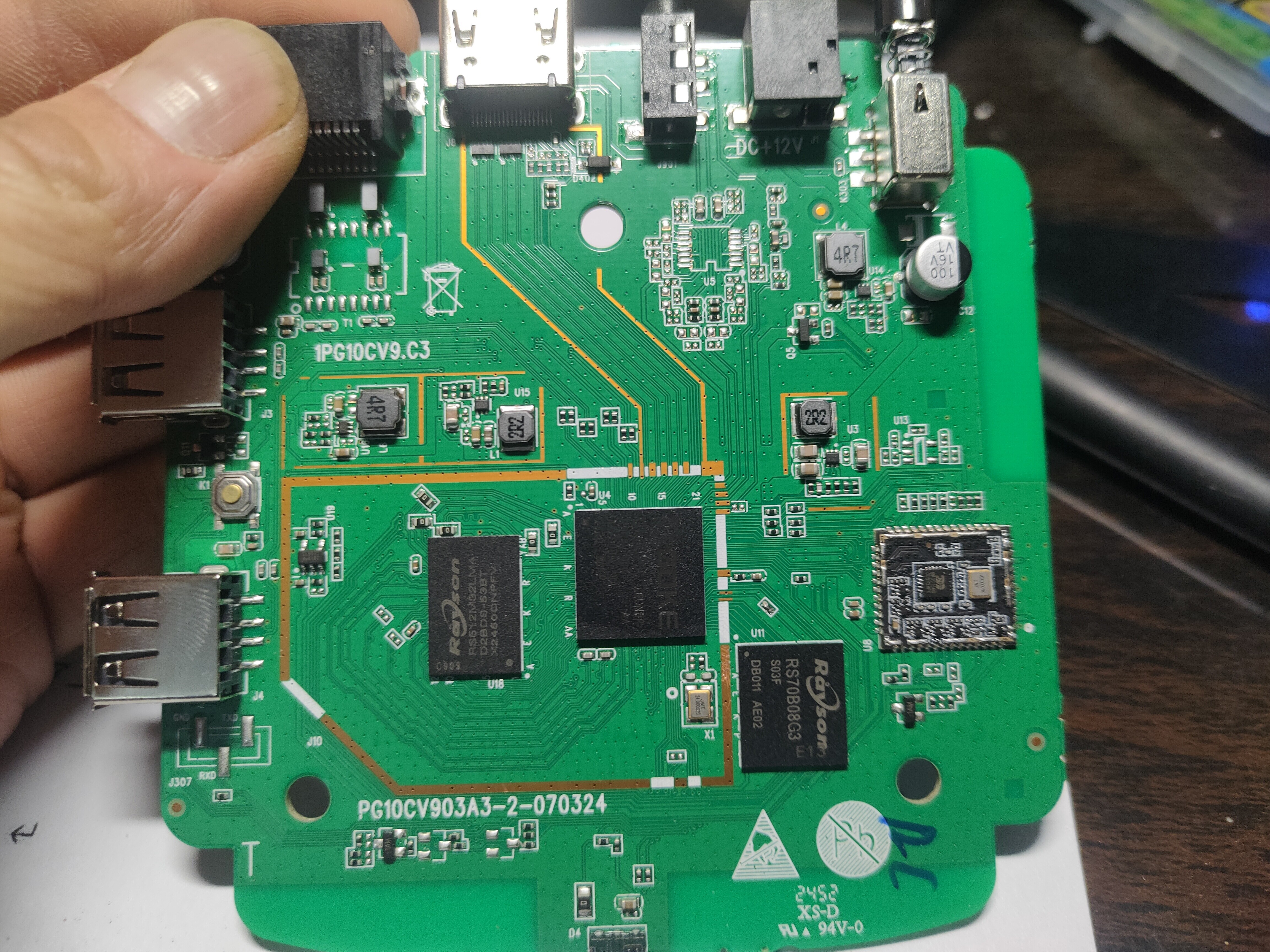

你盒子这块模块是蓝牙,不带无线的。想打开用无线,一个找413G, 还一个找人换一块UAE5621的无线蓝牙模块,模块成功加人工可以再买一个413G的盒子。你自己掂量。

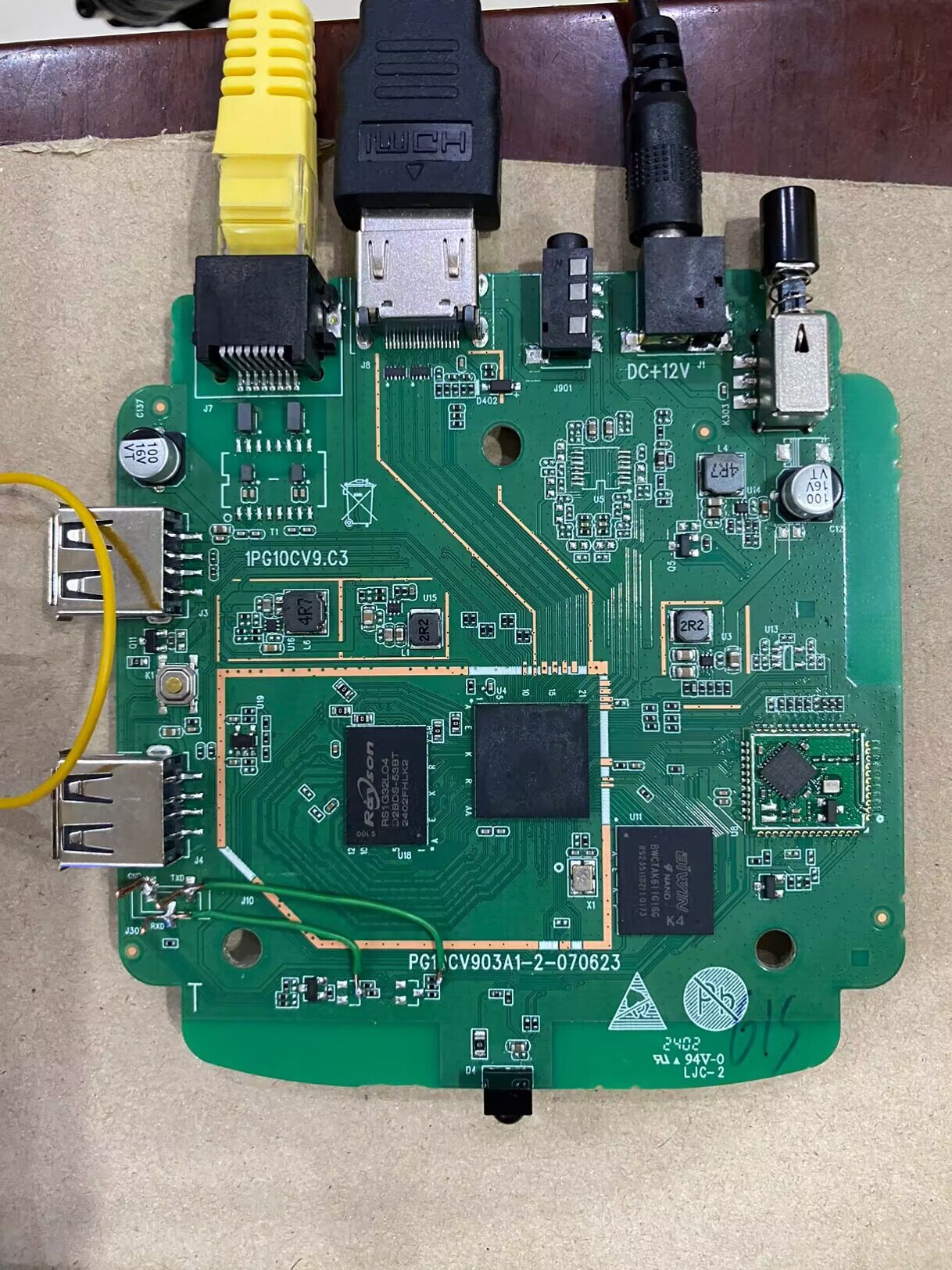

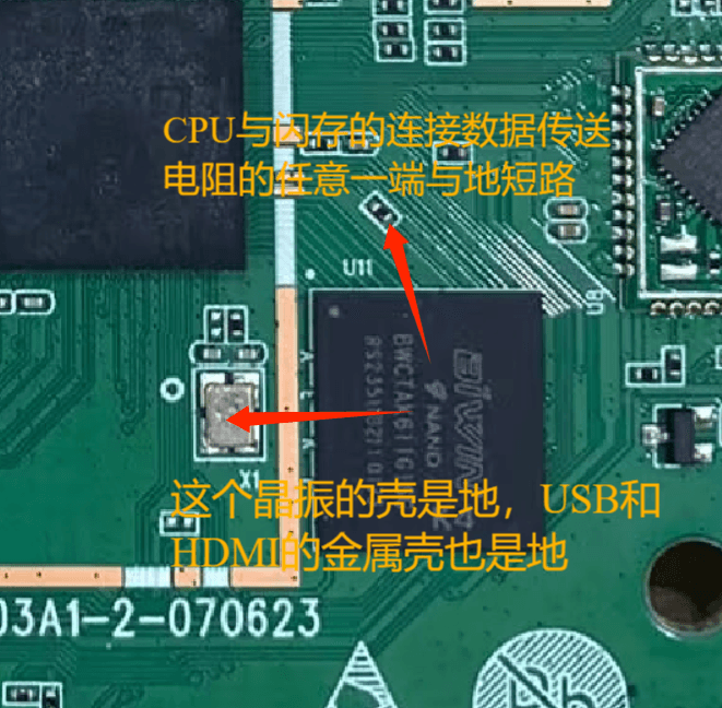

强刷就行了.
刷机包: https://www.123684.com/s/sEc0Vv-Qs0G3提取码:IO6F HN-403G_4+16.jpg
强刷挑U盘, 一般用个老款4G,2.0的U盘,fat32,2048块单分区格式化,5个文件复制到根目录,插盒子靠网口U口,短路,给盒
子上电,4-5秒撤短路。短路上电盒子电源灯不亮,撤短路几秒电源灯亮,过几秒有原系统开机logo,再过几秒有升级界面,升级完成自动重启。第一次重启进系统稍慢,约1分钟,以后启动很快。U盘兼容很重要,4G老款2.0兼容多,8G的少,大于8G和读卡器都刷不成。
短路点:
回复 顶一个 踩

感谢老铁,也不知道是不是我U盘不行,短接后补亮 哎

大佬,按照你的刷机包和方法,我这台刷完开机后WiFi打不开,是这个机器就没有WiFi还是其他问题?还望解惑
