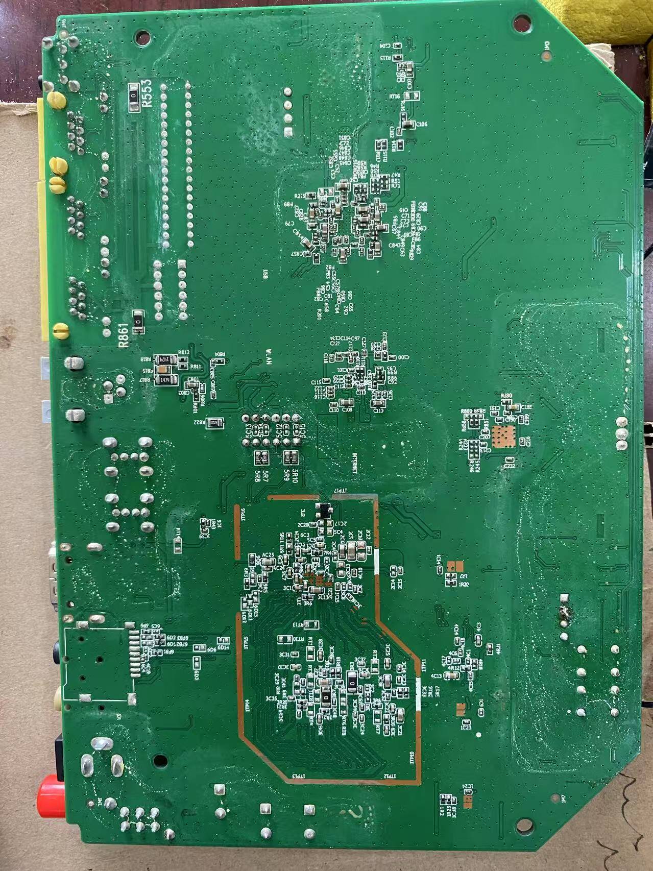

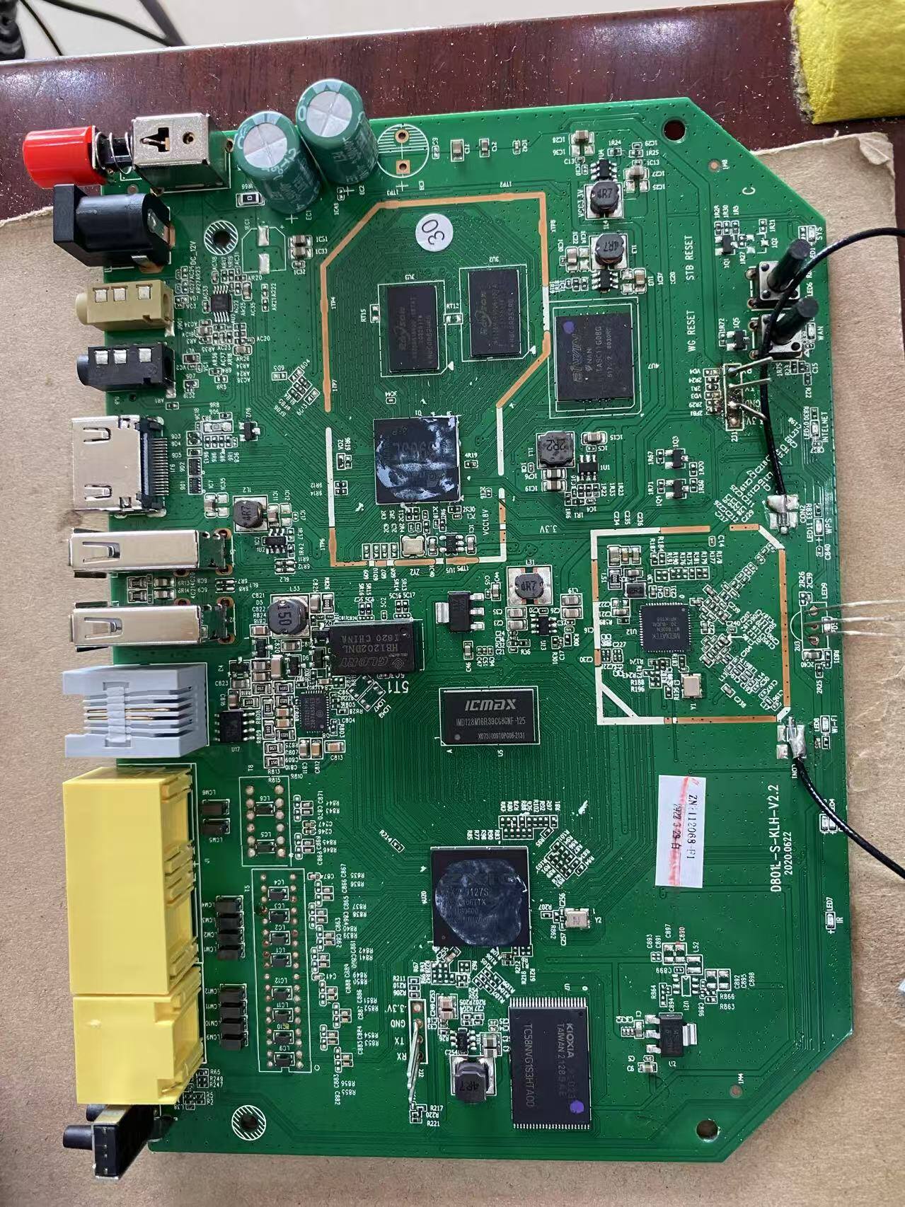

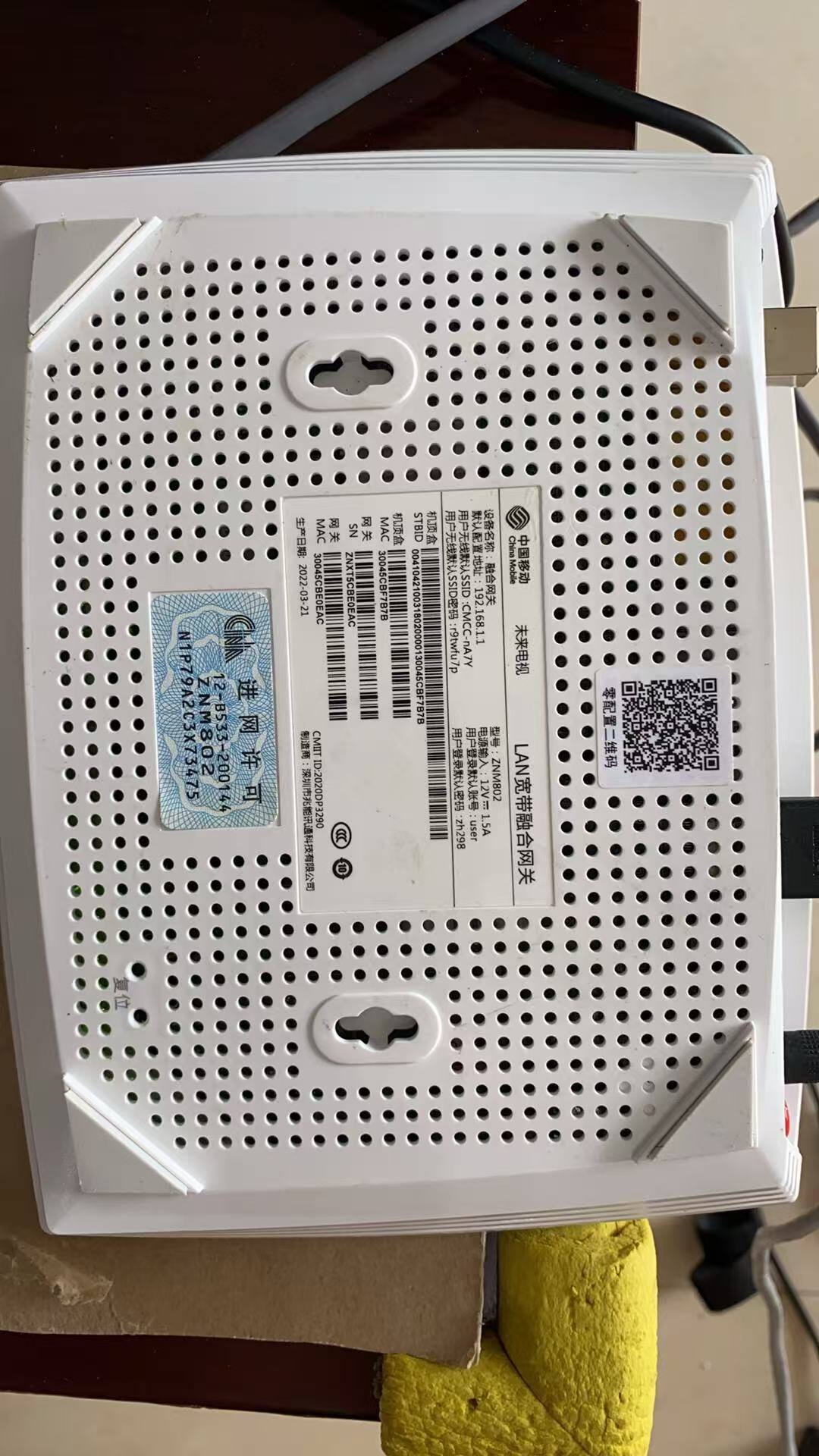

移动融合网关ZNM802,用晶晨S905L3B芯片,1+8运行配置,有线上行接入,网关单频2.4无线无线路由,有线双网卡百兆千兆口各一个。原机系统安卓4.4.2。刷机安卓9,用网线接入还能继续使用原机无线路由功能。刷机固件支持RTL8811cu千兆USB无线网卡。 ZNM802-1.jpg ZNM802-2.jpg

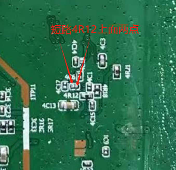

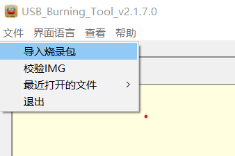

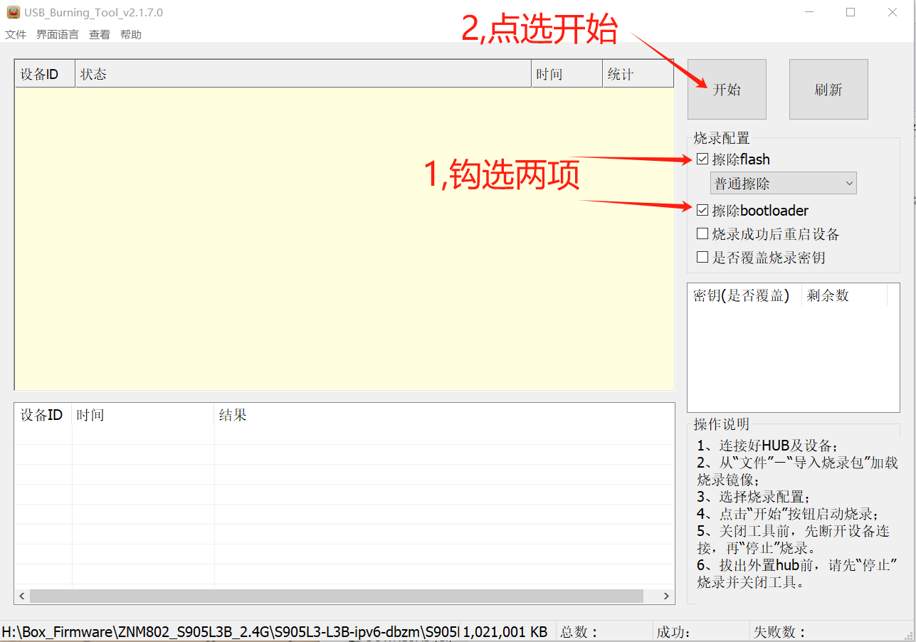

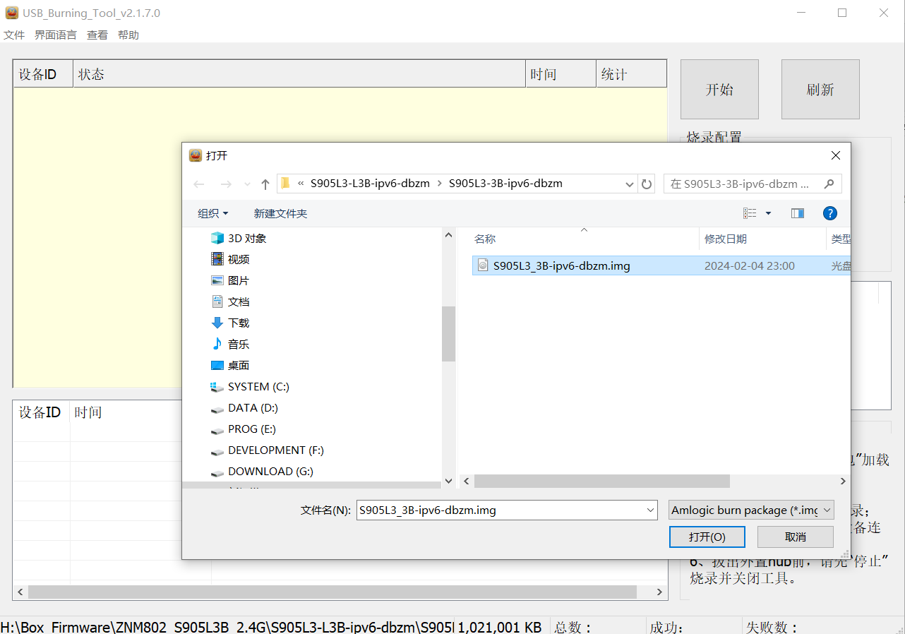

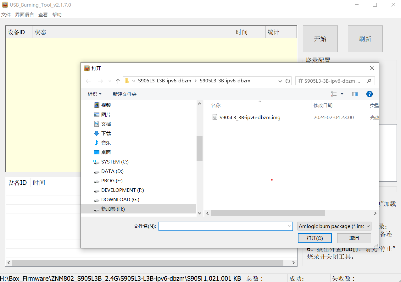

短路位置是4C6的空焊点,4R12标记的上面两个焊点。操作是启动晶晨线刷工具,USB_Burning_Tool,加载固件,勾选两项后点开始。 烧写操作-1.png 烧写操作-2.png 烧写操作-3.png 烧写操作-4.png
双公头线连接电脑,另外一头插入靠网口的U口,按上面短路位置短路4C6焊盘,给盒子上电,看到刷机工具联机就可撤短路,刷机工具联机后就有刷机进度,到100%变绿色完成。之后按工具停止,拔出U线,接上显示终端开机。

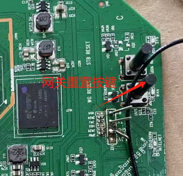

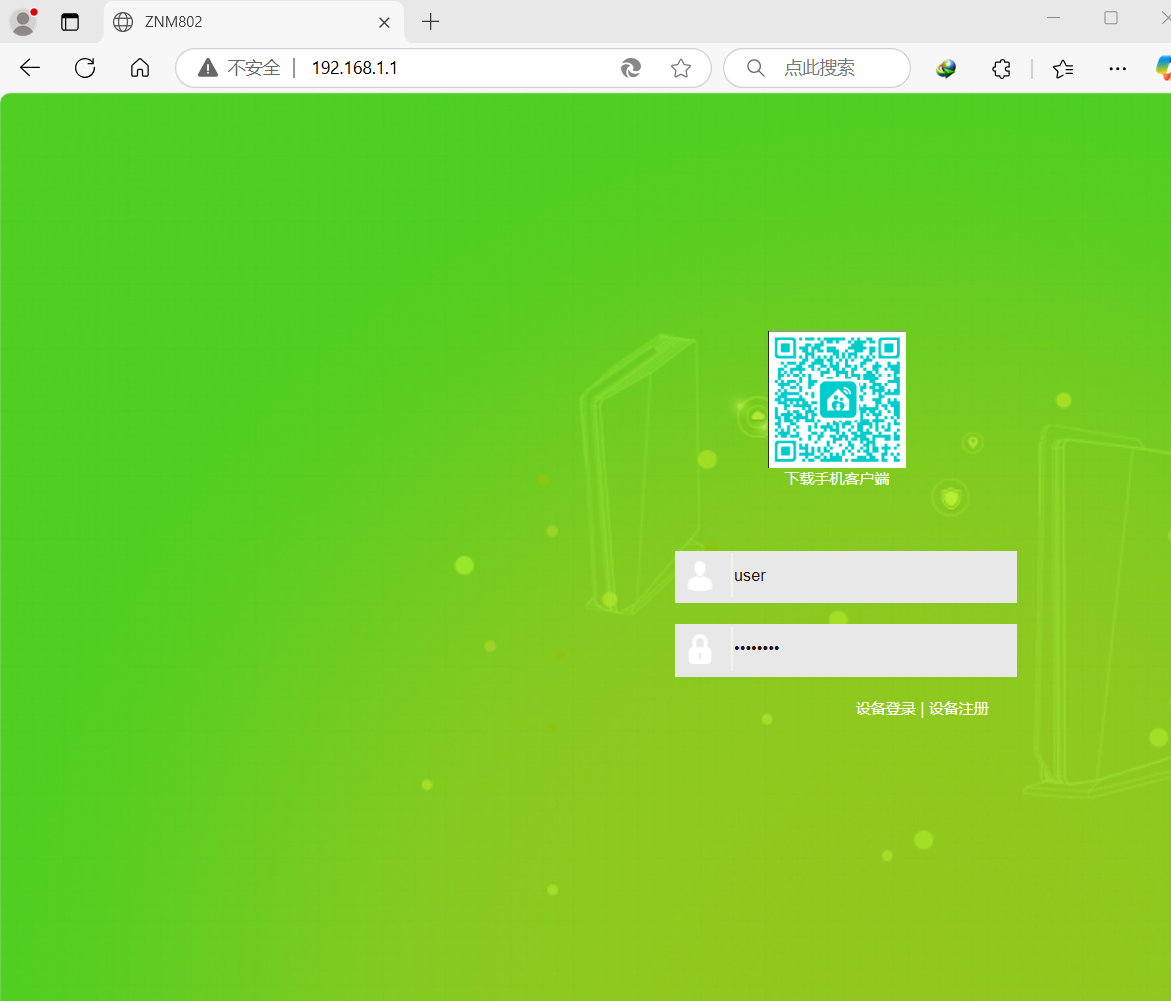

网关恢复出厂设置,要拆机,保持按着这个按键不放,给盒子上电,看指示灯全部亮起熄灭两次后,松开按键重新开机,电脑端用网线和盒子的任意一个LAN口连接,浏览器用192.168.1.1登陆,登陆用户名:CMCCAdmin,密码:aDm8H%MdA,就是超密登陆。

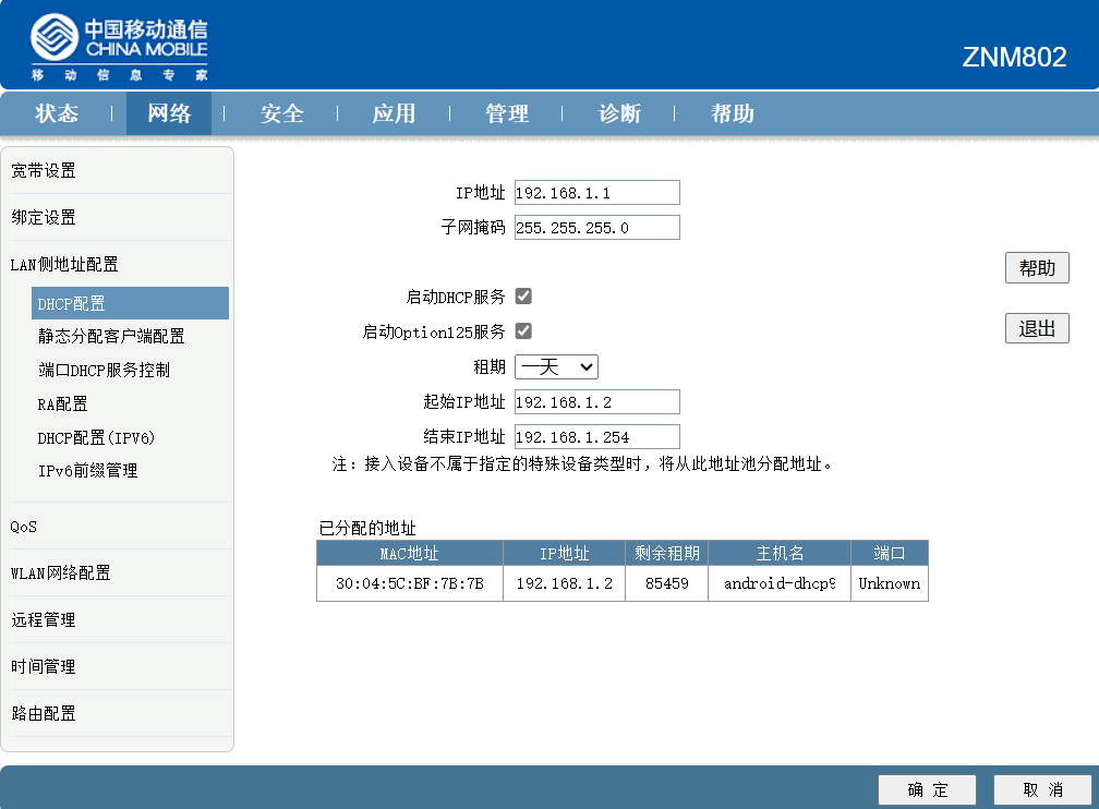

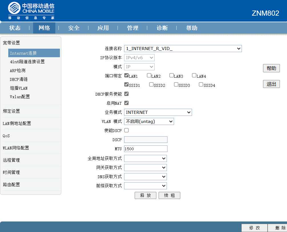

登陆后在网络连接新建一个连接,如果原来有的连接设置就先把之前的删除。
网络,宽带INTERNET设置:
之后再在LAN侧设置为:
这样就把网关设置为一个路由器,可以从WAN口接入光猫或路由上网给盒子提供网络连接。

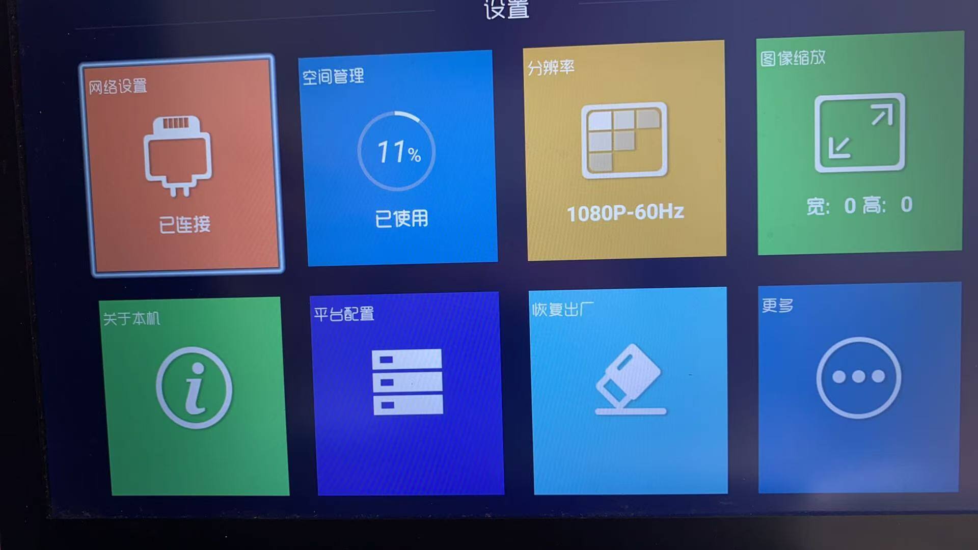

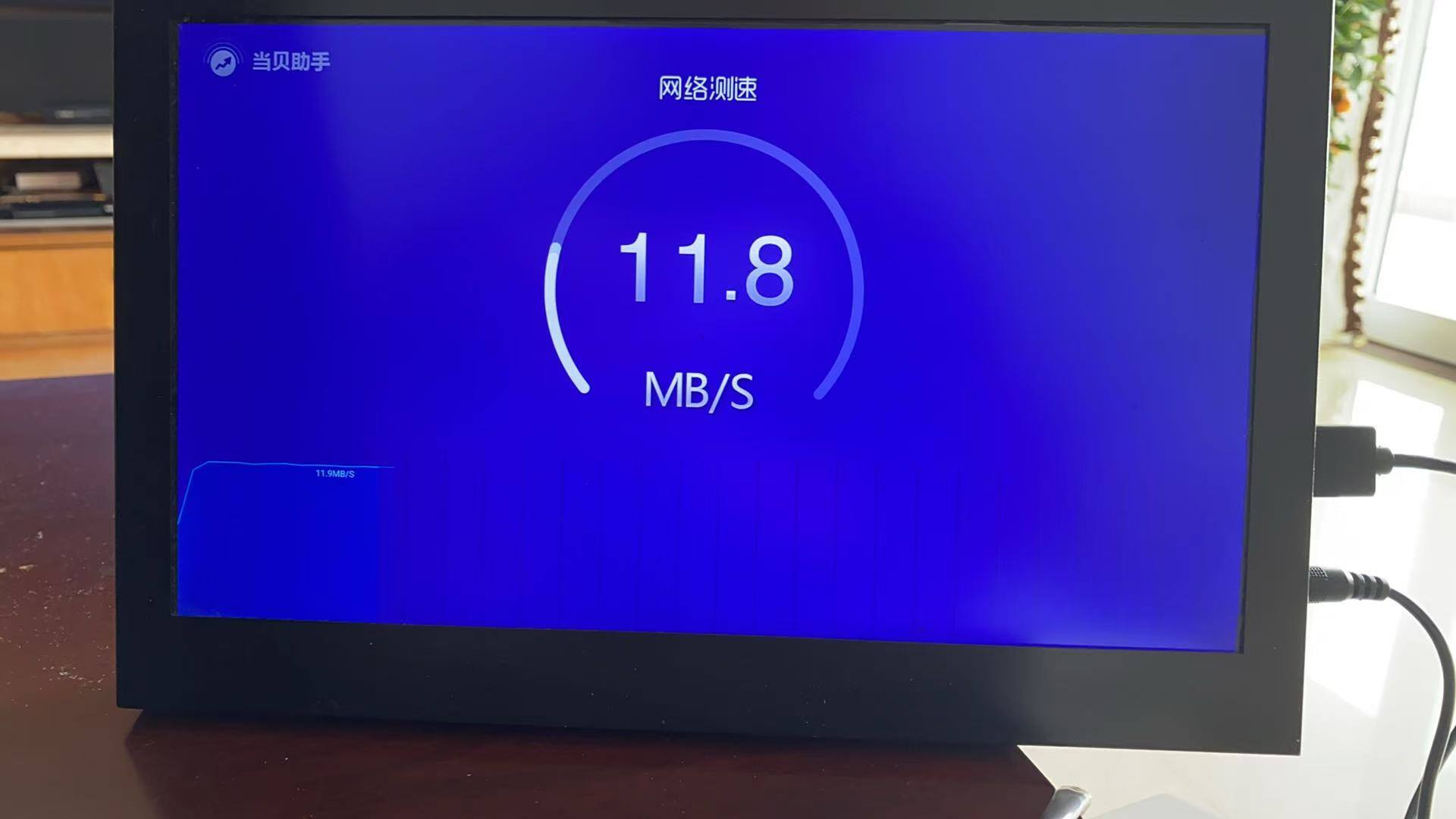

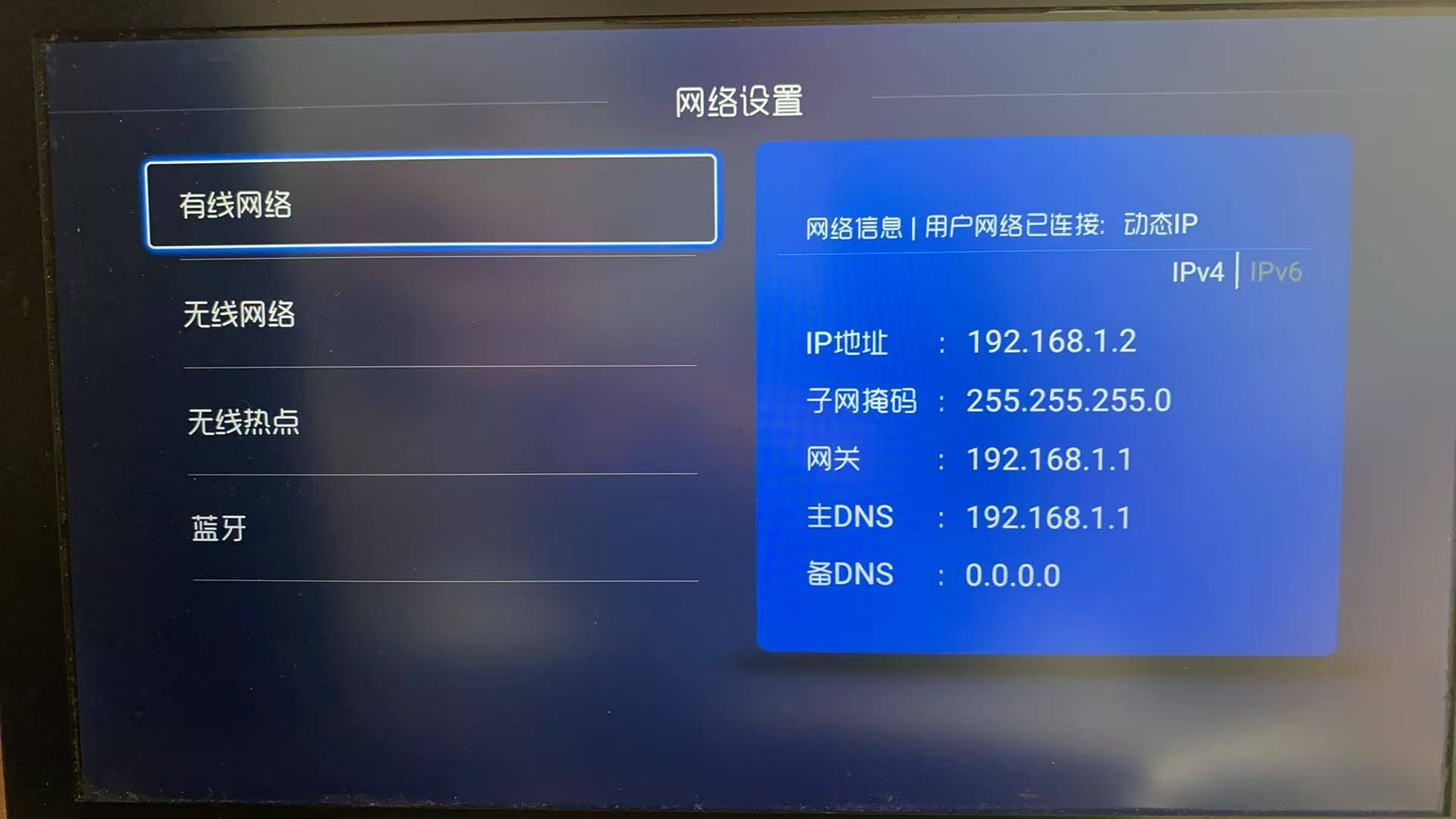

盒子启动后网关启动需要一定时间,具体联网状态可在盒子端的设置,网络状态里看到。盒子与网关之间的网络交换是百兆级别。如果用usb无线网口,RTL8811cu上网速度可到300M左右,比用有线网快。

发表于 2026-5-11 09:45 | 显示全部楼层
我有一个znm802移动的融合终端,板子看着不一样,稍微i有点区别。接上电脑识别不了板子,刷不了机。拆看看散热片是一体的,焊接在板子上
回复 顶一个 踩
 楼主| 发表于 2026-5-11 10:04 | 显示全部楼层
天堂沦落 发表于 2026-5-11 09:45
我有一个znm802移动的融合终端,板子看着不一样,稍微i有点区别。接上电脑识别不了板子,刷不了机。拆看看 ...
接ttl跑终端看下跑马就知道啥硬件。

发表于 2026-5-12 09:05 | 显示全部楼层
1337565980 发表于 2026-5-11 10:04
接ttl跑终端看下跑马就知道啥硬件。
接TTL跑码提示处理器是晨星,这个包有么

 楼主| 发表于 2026-5-12 09:38 | 显示全部楼层
看是mso9280还是9385.

发表于 2026-5-12 09:53 | 显示全部楼层
1337565980 发表于 2026-5-12 09:38
看是mso9280还是9385.
这个需要拆散热罩了吧,不好拆

发表于 2026-5-12 09:59 | 显示全部楼层
天堂沦落 发表于 2026-5-12 09:53
这个需要拆散热罩了吧,不好拆
    CPU implementer : 0x41​ → ARM 官方架构
    CPU part : 0xd03​ → ARM Cortex-A53
    CPU architecture: 8​ + ARMv8 Processor rev 4 (v8l)→ ARMv8-A 64位
    processor 0~3​ → 4 核

 楼主| 发表于 2026-5-12 10:01 | 显示全部楼层
这个需要拆散热罩了吧,不好拆
把跑马发上来看就知道了。

 楼主| 发表于 2026-5-12 10:05 | 显示全部楼层
这个需要拆散热罩了吧,不好拆
不用发了,mso9385的。可以刷安卓9,操作按860MC的方法,重建系统分区用全分区用m-boot命令刷机。
