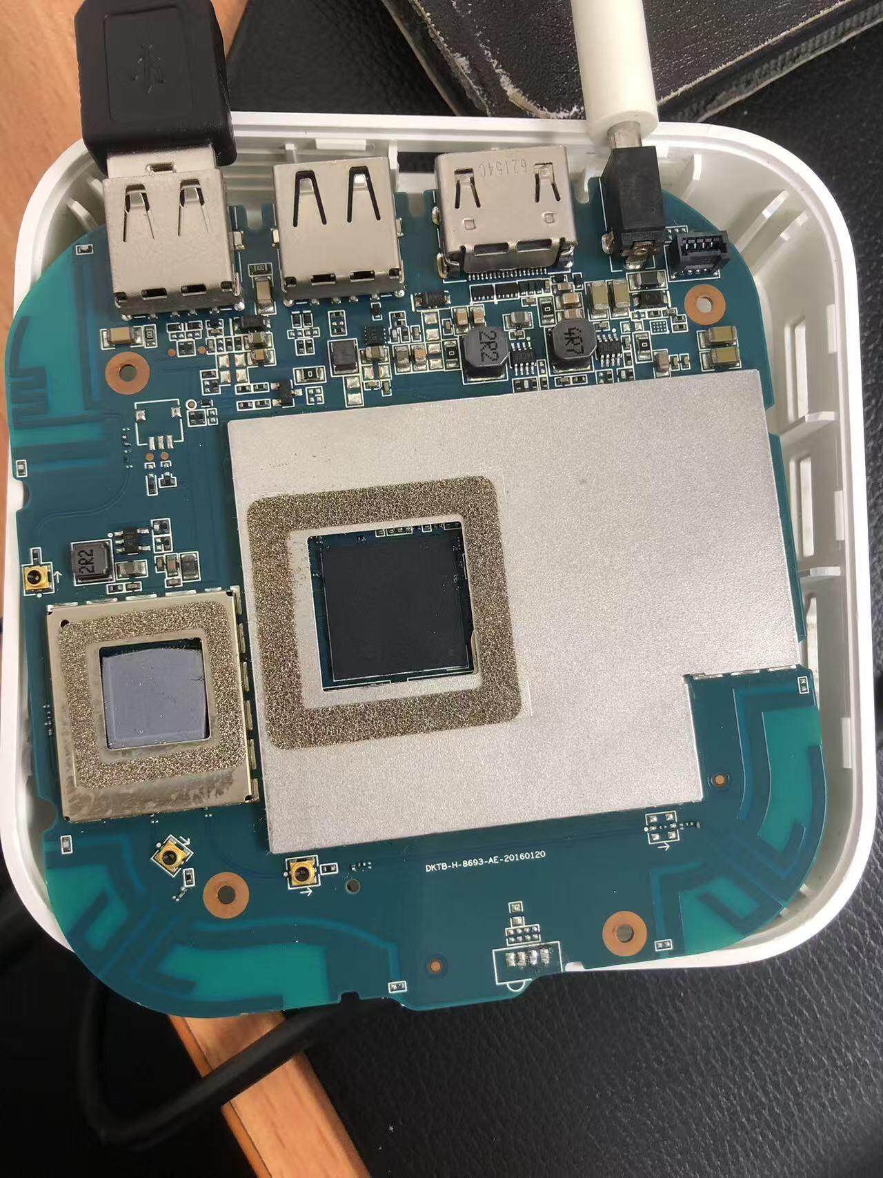

在网上找了两天了,实在找不到答案,逼不得已向大神们求助,
我的小米盒子3 增强版变砖了,试了无数种方法和固件,折腾得我老眼昏花了。现在卡在线刷的短接点上。不知道短接哪个点,试过短接LED灯后面的四个点的右边两个,但是工具软件还是不能识别设备,现在也不能用USB Burning Tool写入固件,恳求大神指点一下,下图中到底应该短接哪两个点,谢谢大神了!

这个是晶晨芯片吗?感觉是MT吧

发表于 2025-2-17 17:29 | 只看该作者 | 来自天津
兄弟这是MTK主控,不能用晶晨的刷机工具刷机,顺便提示你,这个18AA有线刷包,自己去海鲜市场一搜便知。。。

 楼主| 发表于 2025-2-17 17:41 | 只看该作者 | 来自澳门
PJG1107 发表于 2025-2-17 17:29
兄弟这是MTK主控,不能用晶晨的刷机工具刷机,顺便提示你,这个18AA有线刷包,自己去海鲜市场一搜便知。。 ...
感谢大哥的热情回复,我在海鲜市场买了线刷包,但是打开的时候也是不行。提示Scatter文件无效。

发表于 2025-9-18 12:32 | 只看该作者 | 来自上海
要安装驱动

发表于 2025-11-11 21:10 | 只看该作者 | 来自江苏
用联发科刷机软件,安装啊好驱动,选对应刷机固件即可、
