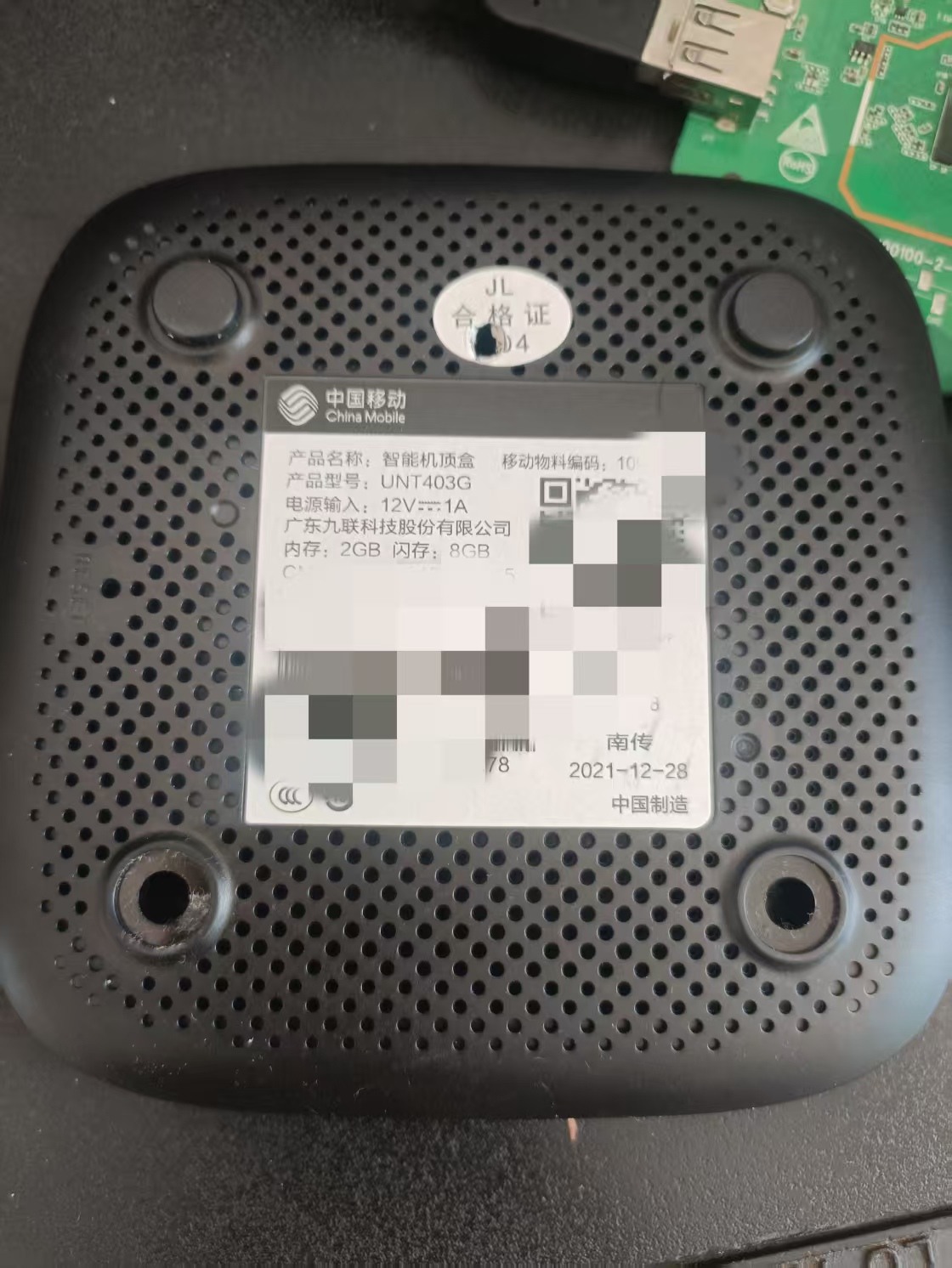

    手里有台unt403g是24年初在海鲜市场买的,当时想的是买回来学刷机看电视电影的。在论坛上看了有关刷机的贴,到处搜了一些刷机包,一开始用的是先刷降级包开adb,再刷升级包。记得当时刷了一个乐家的包,里面的软件好多不能卸载。当时想用开心电视助手替换下桌面,删除些广告软件。一顿操作下来就成了开机只显示中国移动的画面就停住不动了,当时因为有事要忙就搁置了到了现在。过年了有时间就又把盒子拿出来再折腾下。附盒子图

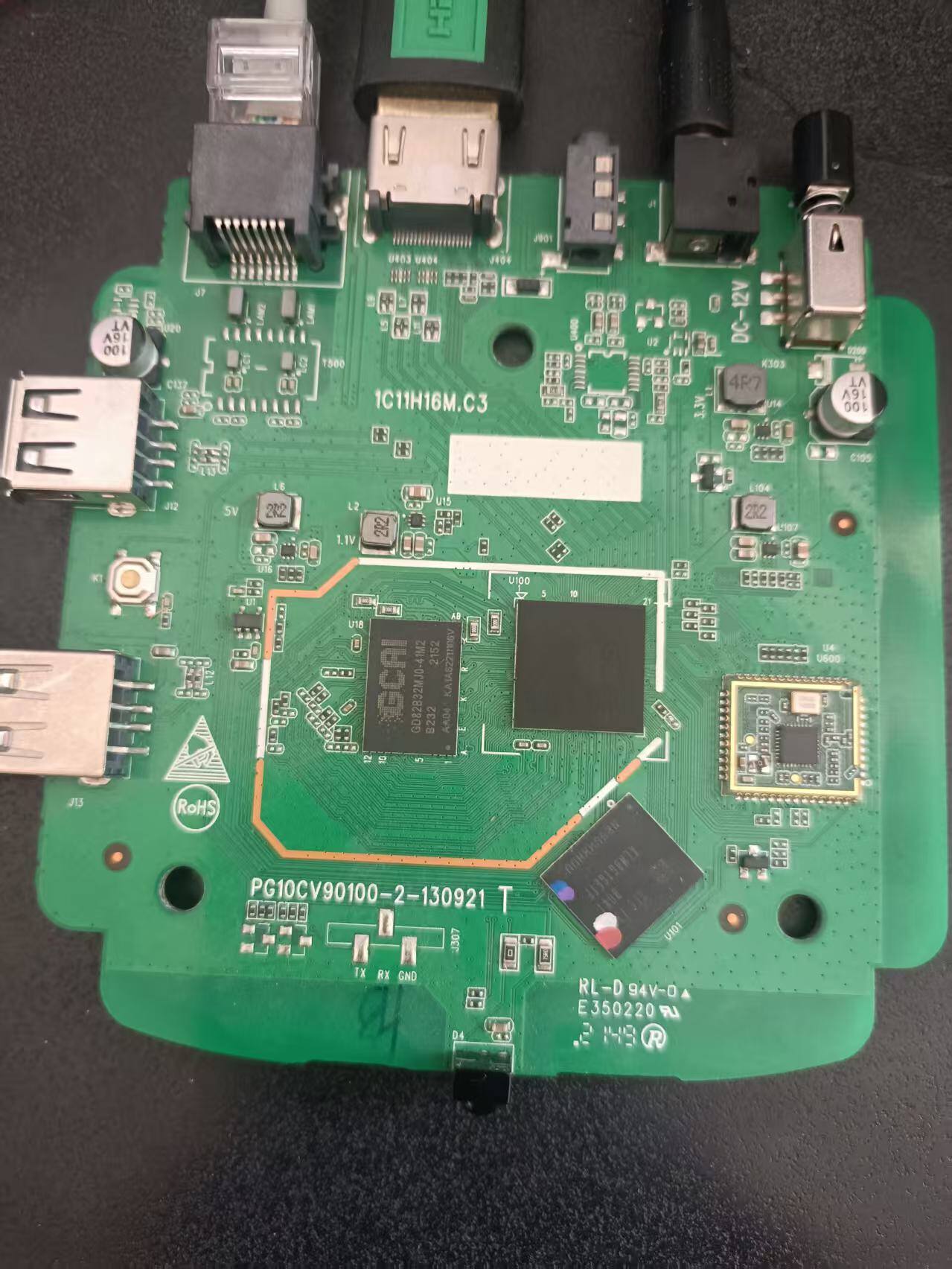

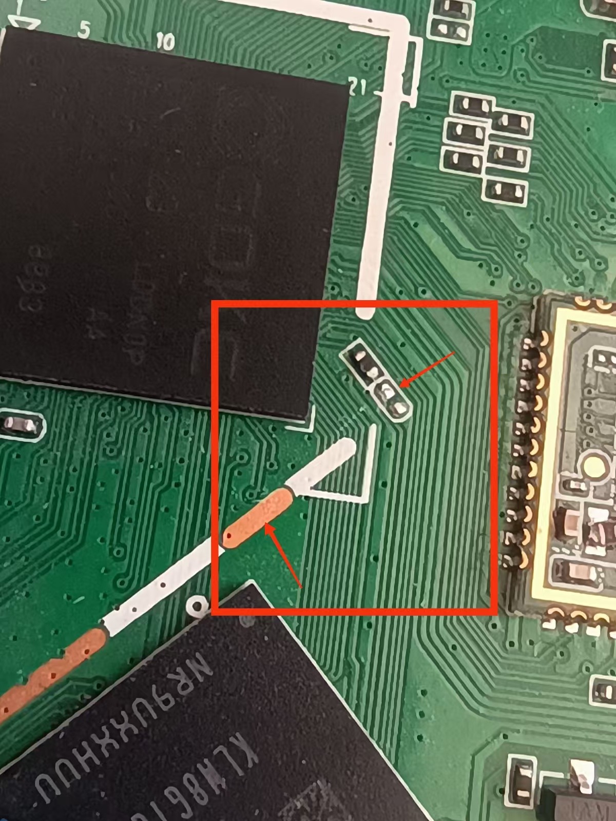

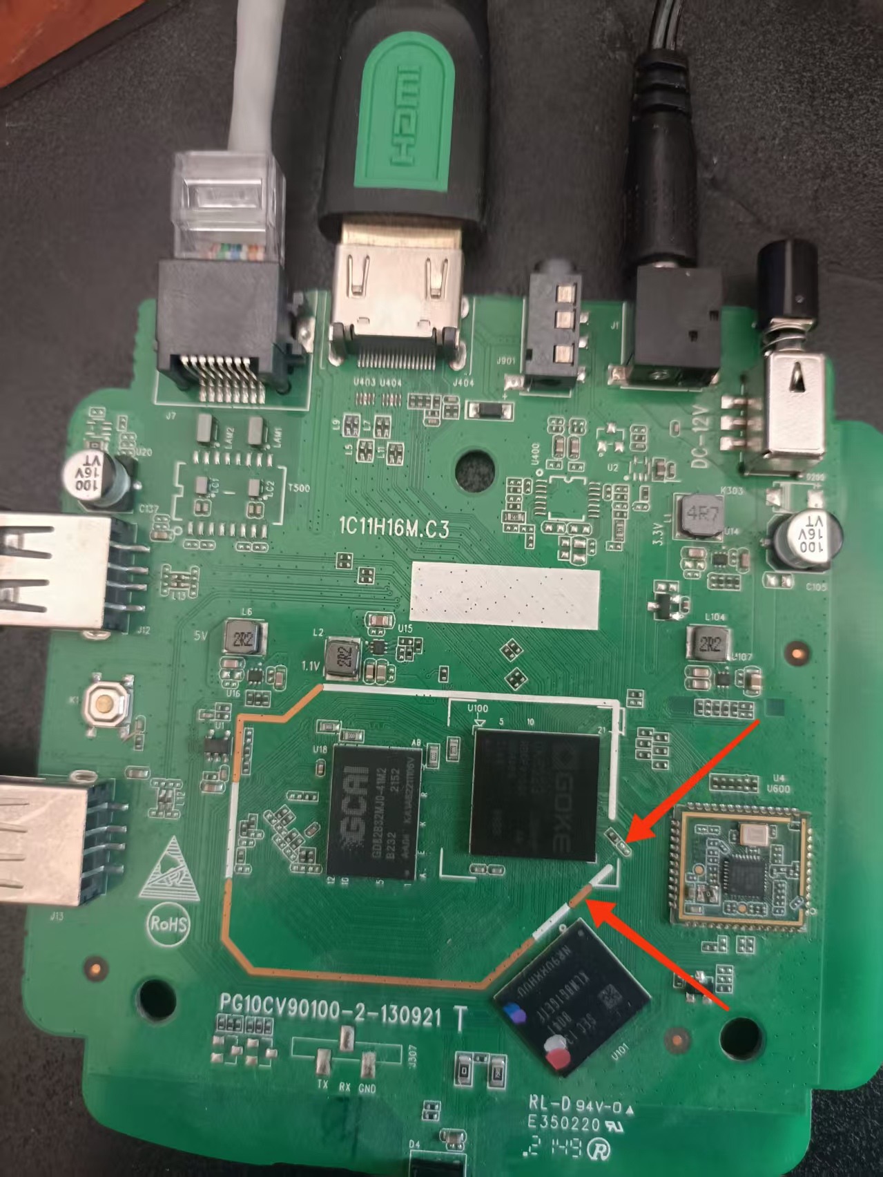

看了论坛上的大神门发的帖子有拆机短接强刷的,原来没试过现在试一下。找了网上的403g的短接图发现不同的版本的盒子里边主板走线布局相差很大,有带屏蔽罩的,有不带的,通过对比测试我的这个盒子的短接点如下图:

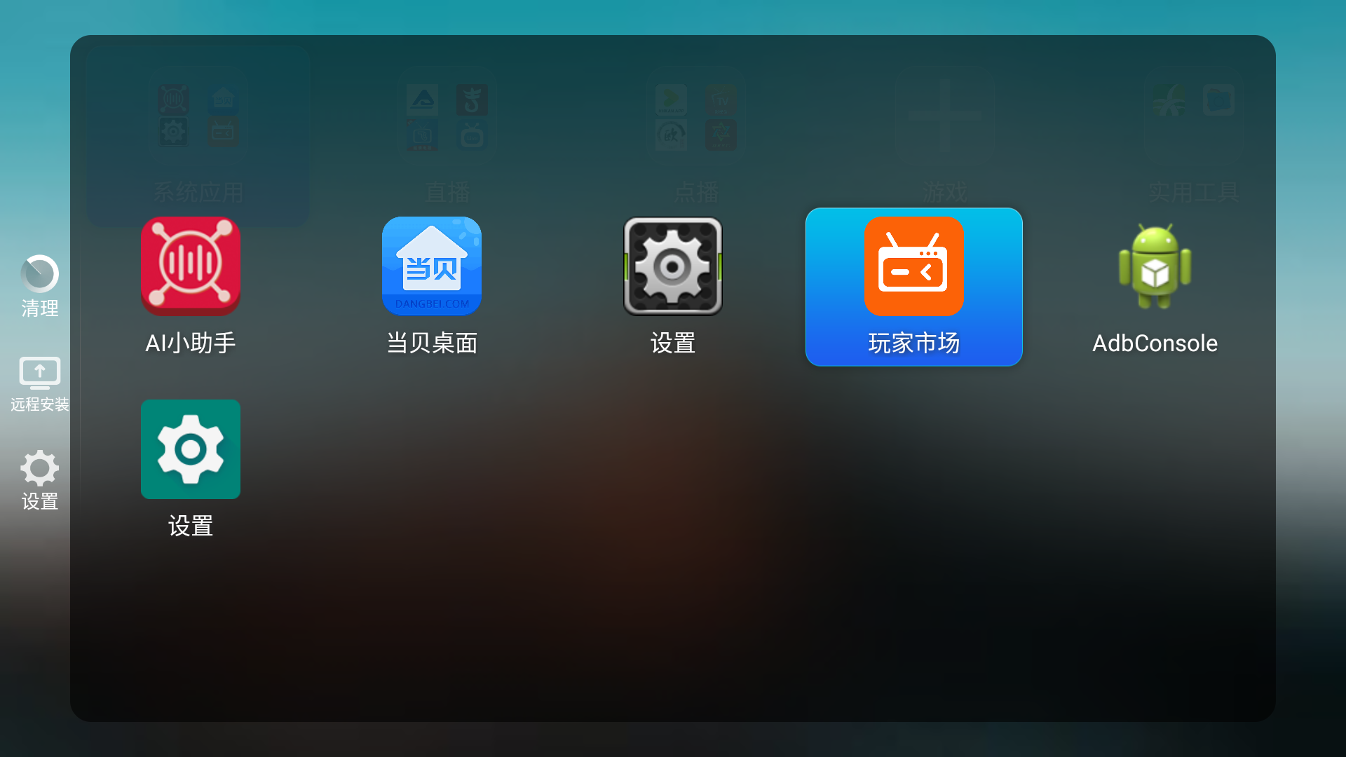

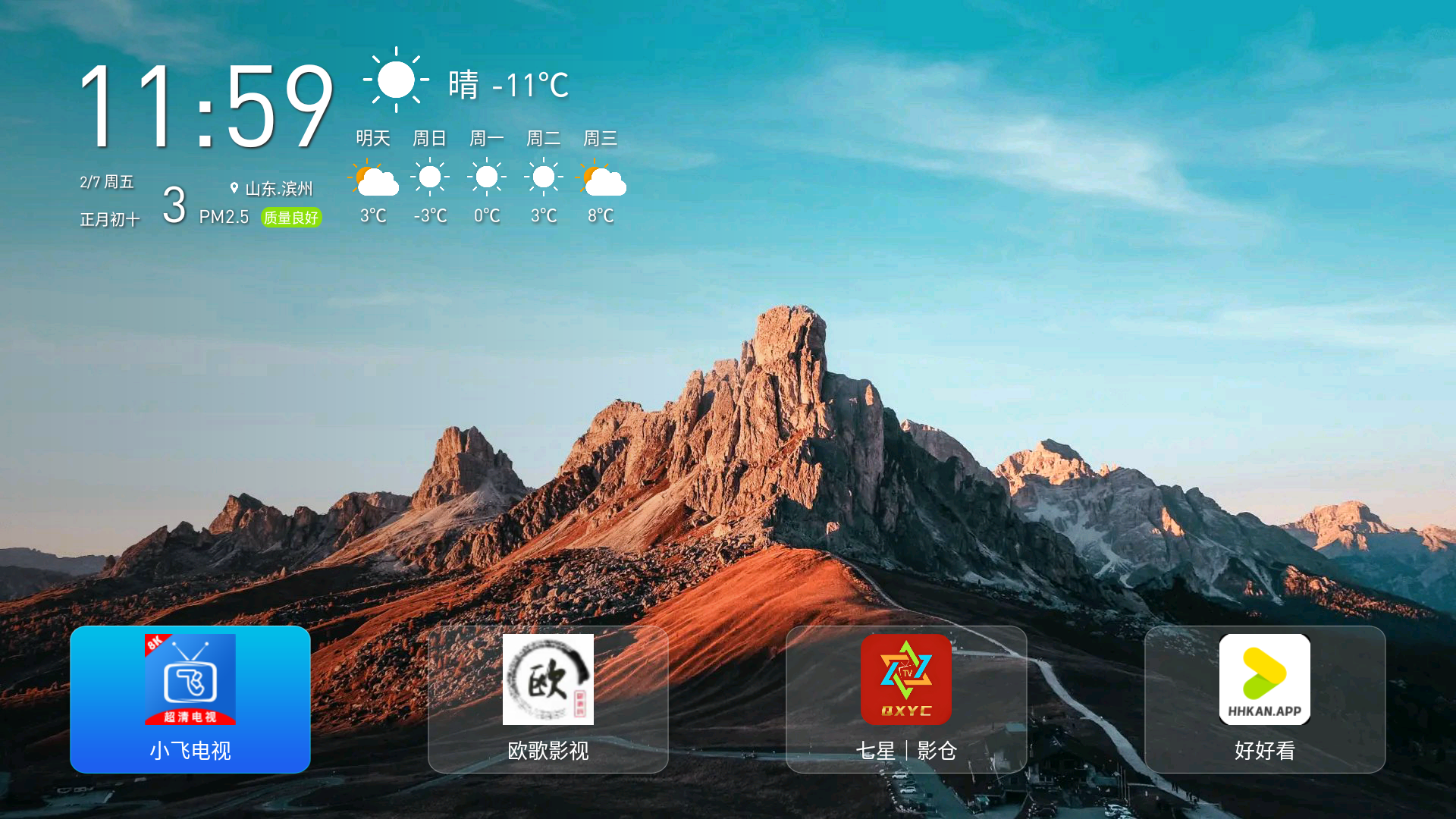

就是这个玩家市场卸不掉。
