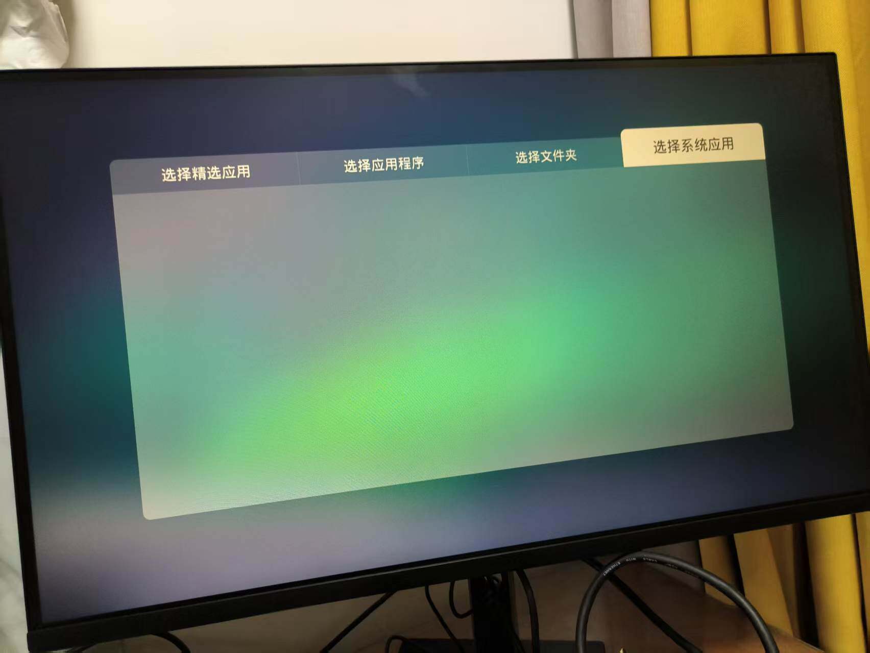

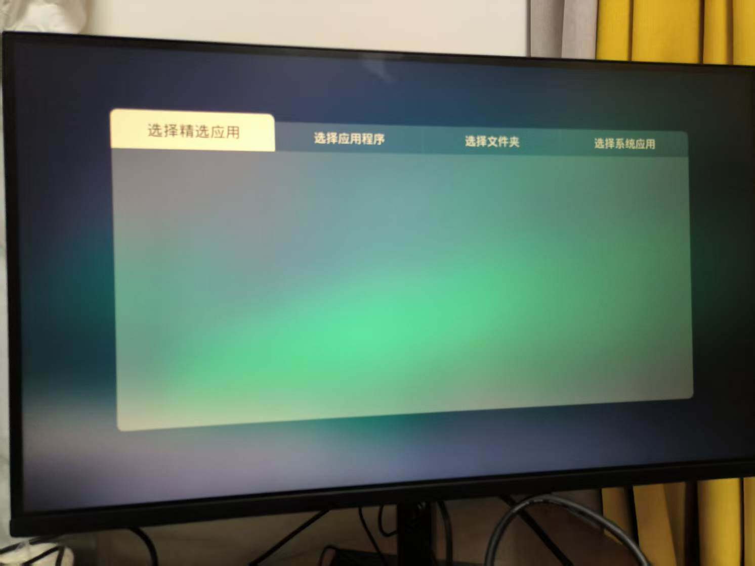

方案2用ch340 ttl 把system.img 导出来后删除apk,再倒回去。但是安装的当贝桌面,是空白的。不知道咋回事。那位大哥知道指点一二

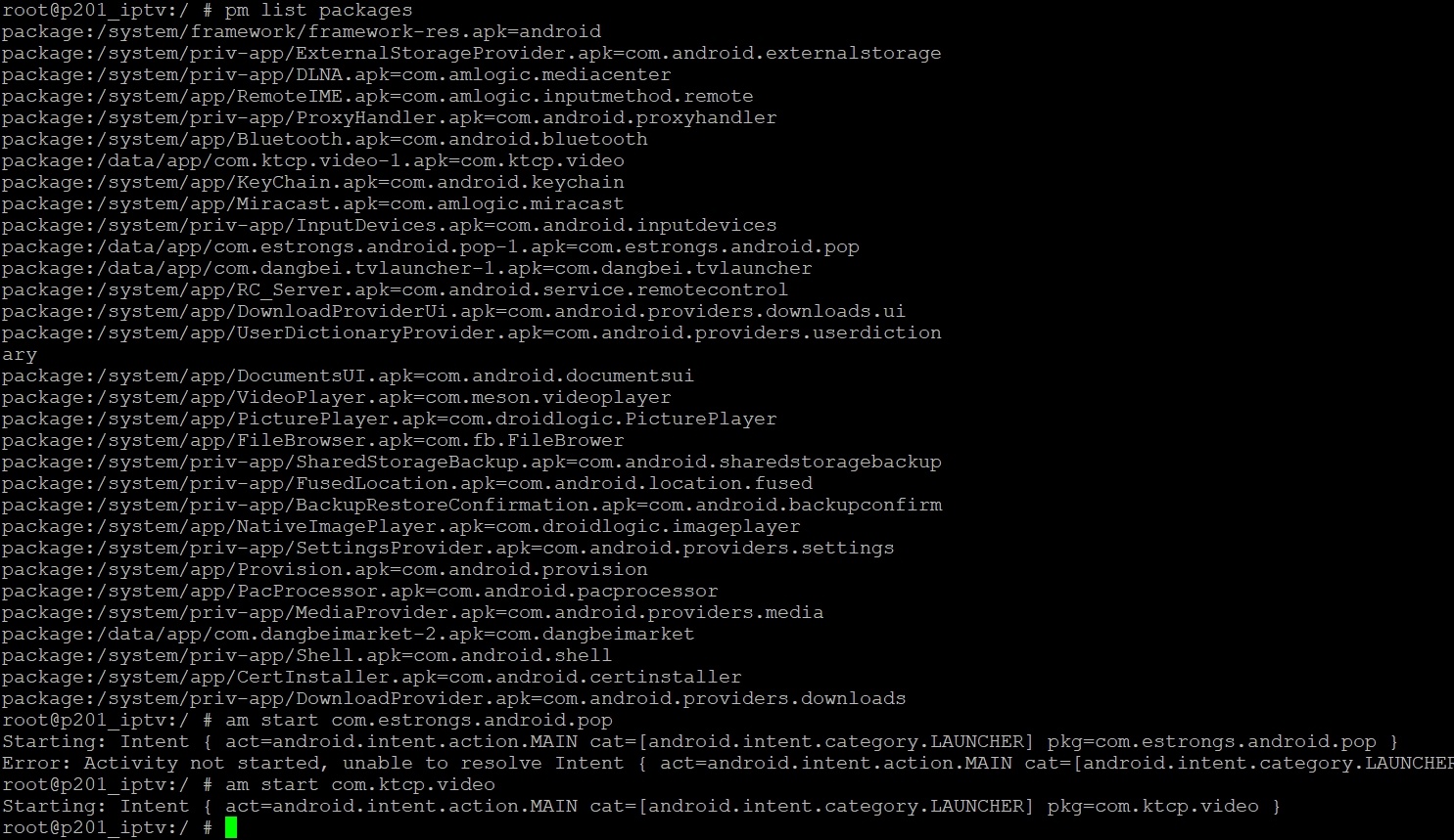

图标全空白,但是能用命令启动apk/。
am start com.ktcp.video

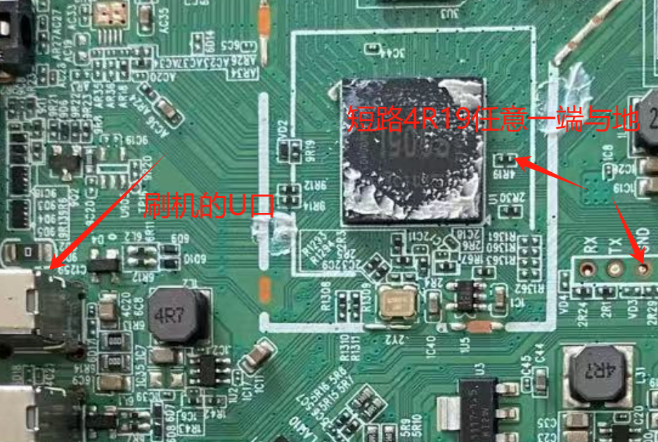

短接点把cpu的散热片扭开,就能看到cpu与emmc连接电阻。短路连接电阻任意端与地,usb或hdmi金属壳是地,就可以触发刷机工具联机,关键是cpu是哪款的晶晨,S905L,L2,L3,的刷机包都不一样。只要是晶晨
cpu就可以刷成4.4.2以上的高版,可以适配目前的影视应用,而不像4.4.2系统很多应用用不了。

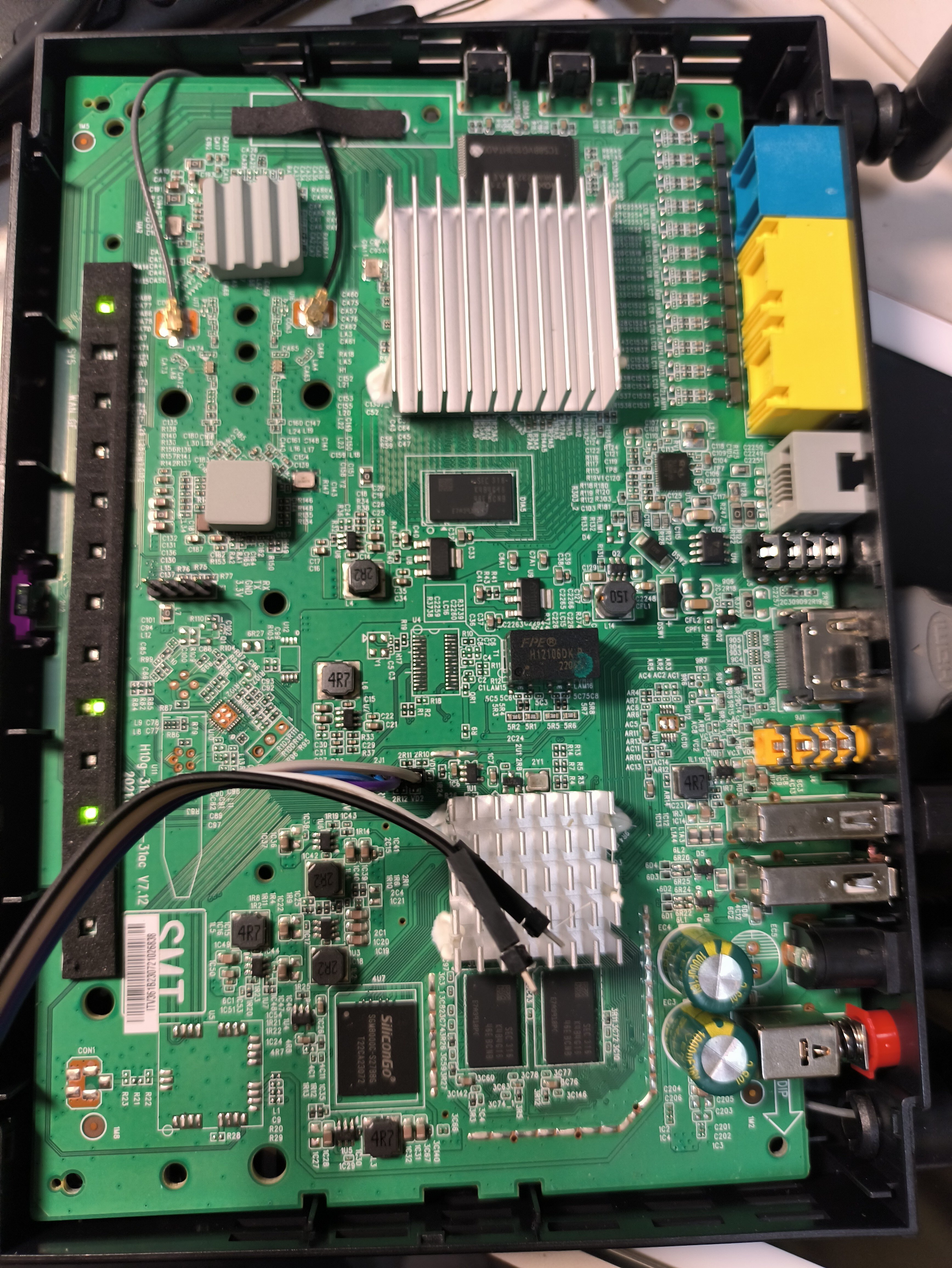

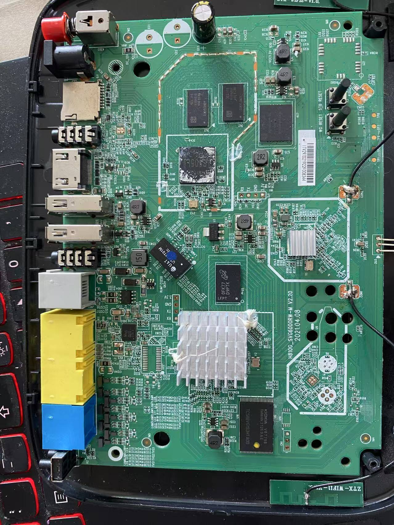

发表于 2025-3-27 21:44 | 显示全部楼层 | 来自广东
刷机短路点。
H10e-11的主板,没有AC,长的有点不一样。这个cpu是晶晨S905L3,原机系统是安卓4.4.2,硬件配置1G运存8G闪存。
刷机成安桌9比原来4.4.2好用。
