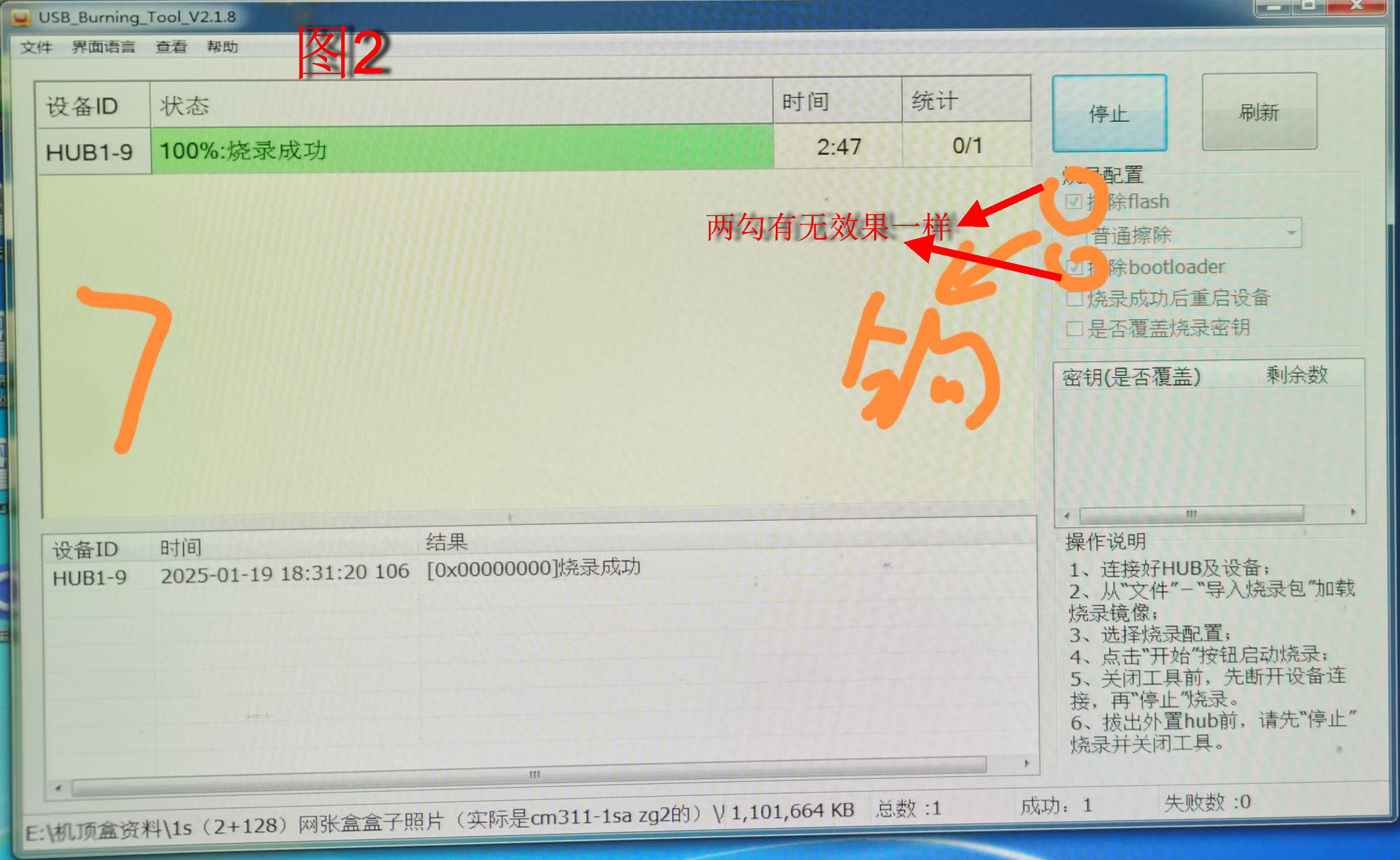

我的机顶盒铭牌如下图1板正面如下图2背面如下图3芯片为S905L3A如下图4运存为图5,闪存为图6。开始时刷了几个包能成功,但有一个卡在开机画面进
不了桌面,有几个不联网可以进系统也能操作,再插进网线后显示没连接网络,如果先插网线再开机就进不了桌面,只有刷这个YYFROM-CM311-1SA才能成功,并装了几个应用APP都能正常使用。用了一段时间后,有一天我试装了几个浏览器,用这些浏览器搜索在视频能正常用,关机后第二天再开机有开机画面如图1-3,但有色球来回两次后就卡在如图4位置不动,然后自动关机再自动开机重启(本
来在这个位置会立即进桌面的)。认为是系统出了问题就开始重刷机,刷了几次结果都是一样(两勾除与不除效果一样),没办法就换用以前能刷成功的系统,结果刷不进了,都是卡在9%-12%之间,如下图1。而YYFROM-CM311-1SA这个固件能刷成功但又进不了系统如前所述。如下图2。凝点:如果硬件有问题怎么又有一个固件能刷成功,如果没问题怎么又进不了系统。

晶晨刷机首先刷机线不要太长,1米以内,另外刷机的U口台机要用机背的U口,不能用前面板的U口。你这个刷了不能启动的可以试试开机马上按遥控器音量-和菜单键交替快速按,看可否进recovery,能进可以选恢复出厂试试。进recovery有的可以快速交替按方向键左右键或单快速按左键或右键。刷机进度过7%,到9-12刷不进很大可能是刷机线过长,或用的U口不是与主板直接连的。看你端口是1-9,这个基本上是台机前面板的U口。

谢谢师傅的解答,我用的USB双公头线只有60-70厘米,接口是机箱后面的,刷那个定制包能顺利成功,但进不桌面,快要到进桌面时就卡住,然后就自动关机重,其它的包刷只能刷到9%-12%之间就报错,工具Amlogic_USB_Burning_Tool_v2.2.4,Amlogic USB Burning Tool v2.2.0 (2.2.6   2.1.4)都用过,效果一样。                                               欢迎大师傅帮忙,在此先谢谢大家!
