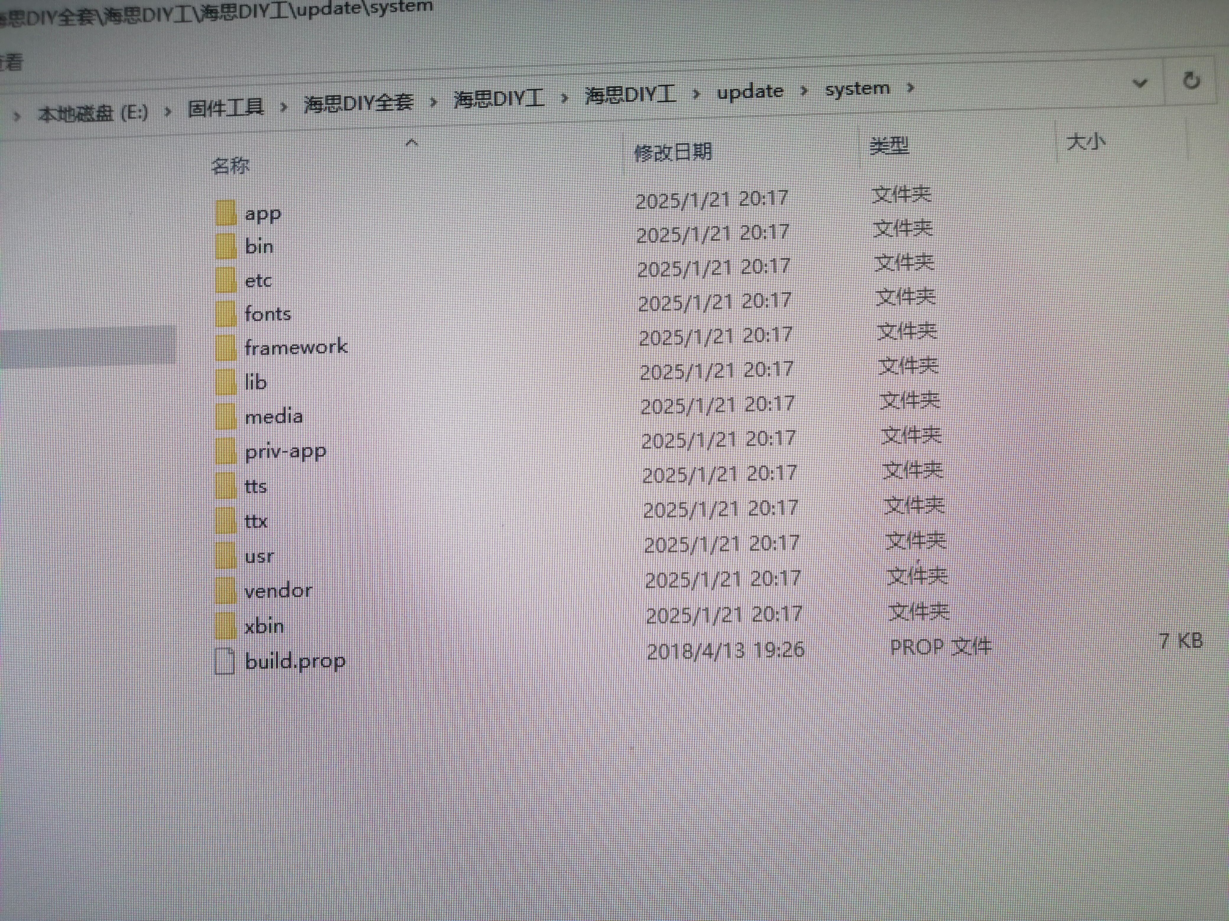

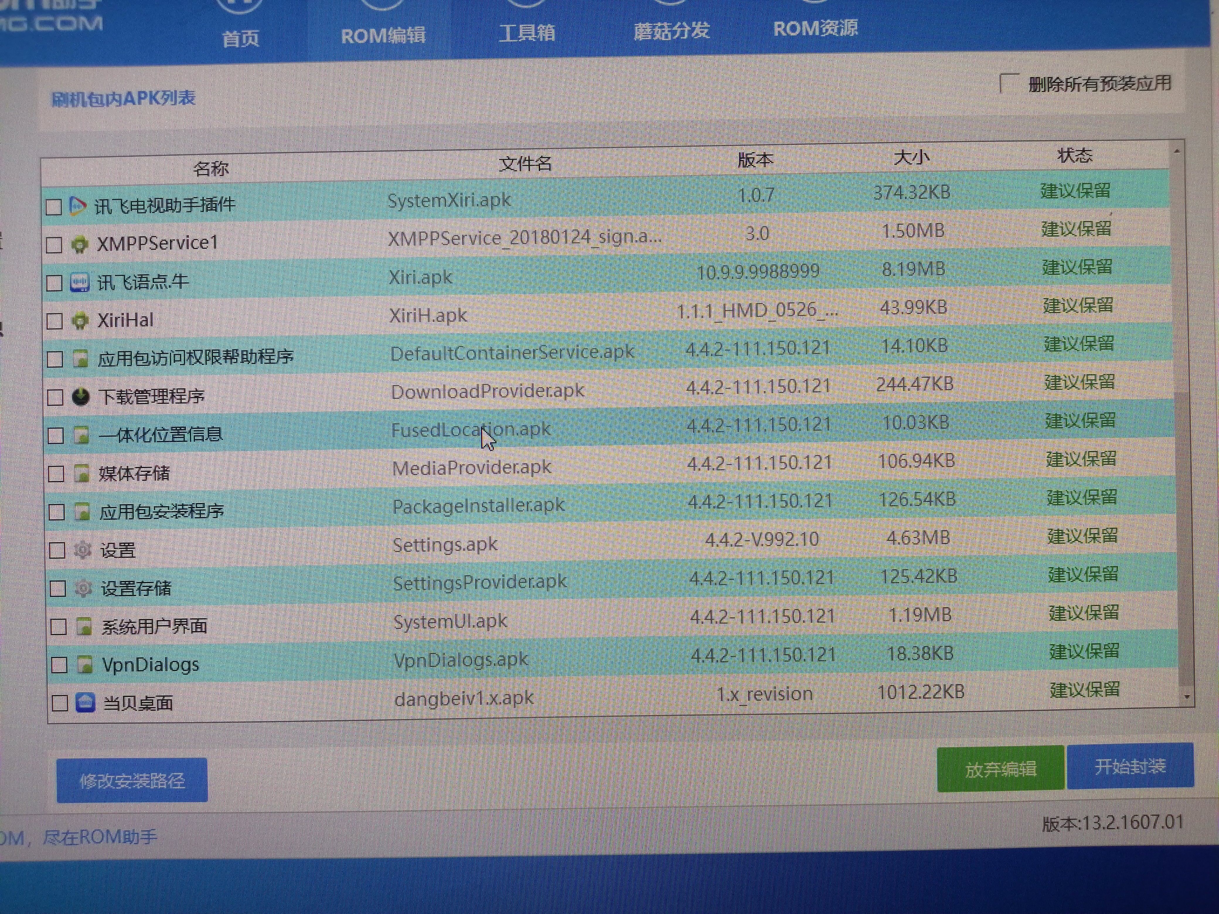

刷机后,这4个预装总是有,在刷机包找不到文件所在。有的包在usr文件夹,这个没有,请高手看看这4个预装在那个文件夹

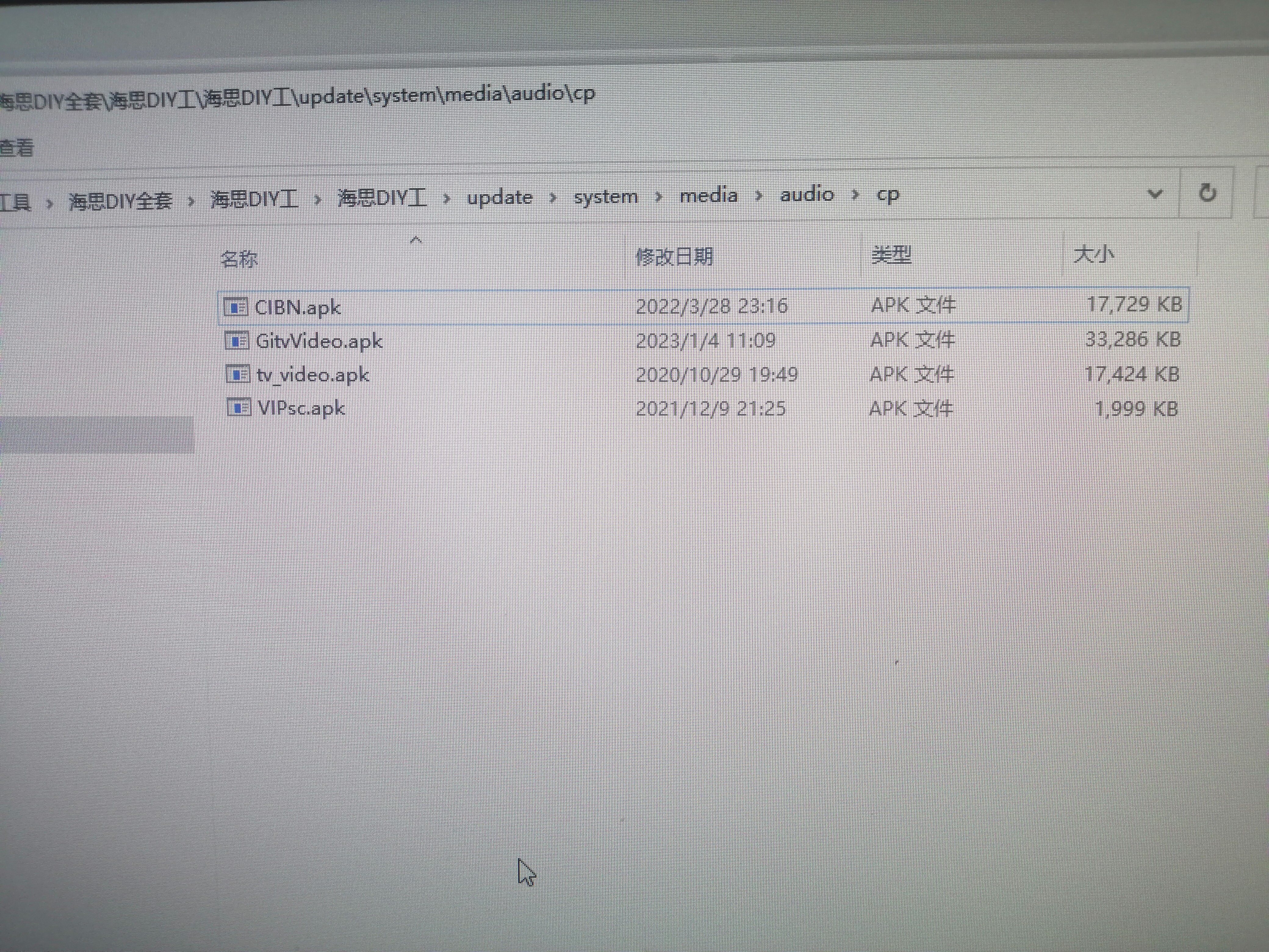

初始文件里面没有吗
板凳
发表于 2025-1-25 20:26 | 只看该作者 | 来自安徽
在media文件里
地板
发表于 2025-1-25 20:27 | 只看该作者 | 来自安徽
在media文件里
5#
发表于 2025-1-26 17:17 | 只看该作者 | 来自湖南
部分预装是脚本的形式,检查下脚本
6#
发表于 2025-1-26 17:30 | 只看该作者 | 来自湖北
在media文件里
7#
 楼主| 发表于 2025-1-26 19:11 | 只看该作者 | 来自山东
是的,确实是在media文件里
8#
 楼主| 发表于 2025-1-26 19:27 | 只看该作者 | 来自山东
感谢zyd137,7REven大师的指导。祝新春快乐。
