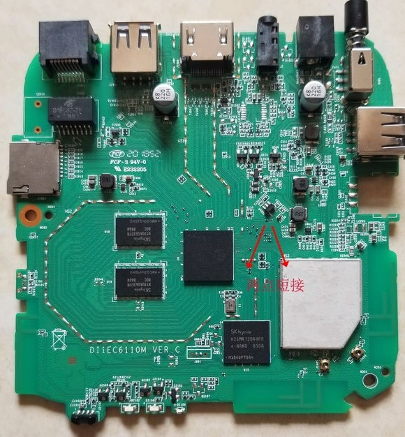

打开后,会看到里面电路板由两个罗丝固定,拧开罗丝取出电路板。如图所示:
取下来后,依照上图所示,找到短接点即可。

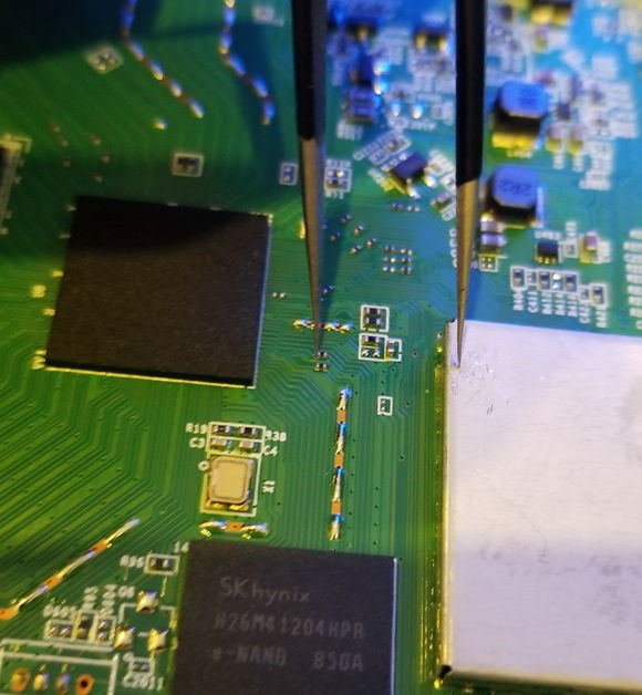

电路板接上电视机的视频线(HDMI、AV线)及电源先别开机,找到我标示出来的两个短接点,如下方高清短接图。用镊子/导线或回形针等能导电的物质,短接标示出来的两个点,然后按电源键开机,
短接正确后,约5秒左右就会亮红灯,亮红灯后就可以撤掉短接了,

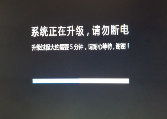

亮红灯后撤掉短接点,亮红灯后撤掉短接点,亮红灯后撤掉短接点,(重要的事说三遍,谨记!)撤掉短接点,再过数秒后电视屏幕显示系统正在升级,耐心等待,升级完成即可。(如果一上电就马上亮红灯就是没有短接好或短接点没找对,请重新检查。)
高清短接图赏析:
短接成功,系统正在升级,请勿断电:

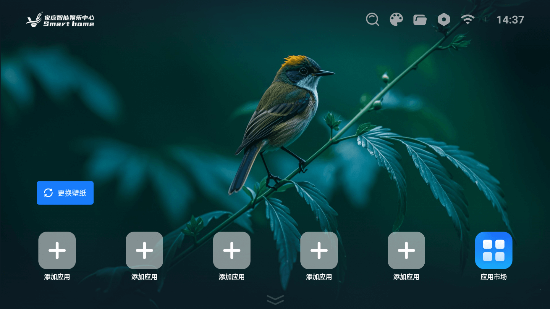

耐心等待,10多秒左右刷入文件即破解完成,盒子会自动重启,如无意外电视上就能看到第三方桌面启动及软件市场
至此破解完成,按首页键时会提示你选择桌面,记得一定要选“当贝桌面”,并钩选“总是”,否则,在不关机重启的情况下,有可能无法调出第三方桌面应用。
