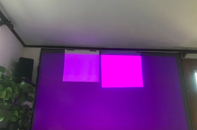

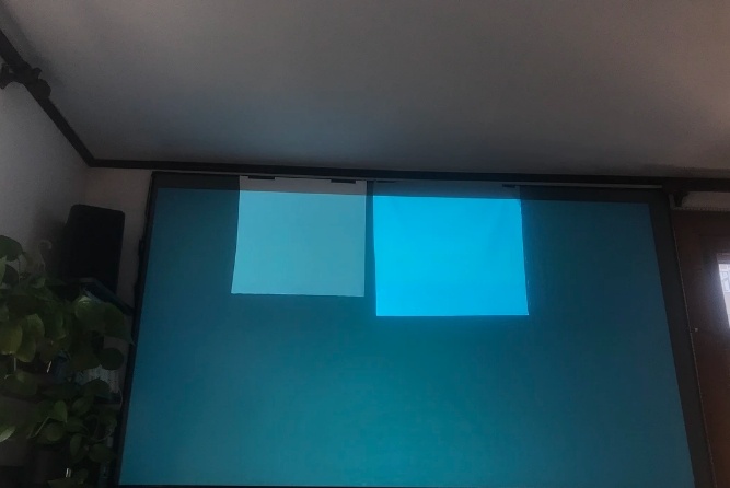

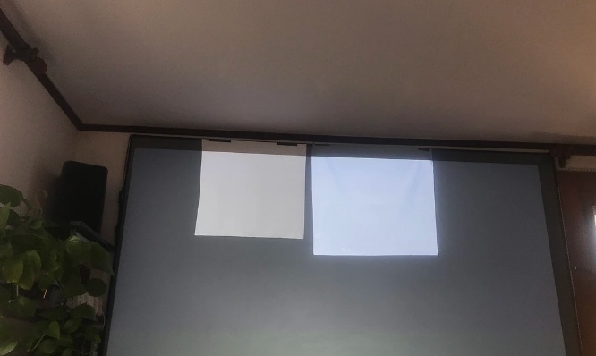

说明一下,为什么我会有两款抗光幕,我一直用的自家的抗光幕,觉得挺好的,有一天去朋友家烤串,他们家的抗光幕效果明显好于我的,机器是一样的,都是H2(我们两个一起买的),然后问他要了店铺,联系卖家,。。。(以下省略),最后花了10块钱要了块样品回来比较,结果多给了一块白玻纤的样品,顺便用三种来比较。
因为文章内无法发视频,Gif又会失真,效果不太好,所以对比全用照片来比较
投影仪幕布评测:白玻纤 Vs 两款抗光幕布评测
白天—— 三种幕布比较(最底下是现有抗光幕、上左白玻纤、上右新抗光幕布)
上面的是纯色图片的对比,结论很明显:
—— 白玻纤亮度高,但是偏白,颜色方面我就不说了
—— 旧抗光幕布亮度低,偏暗,但是颜色比白玻纤好
—— 新款效果不多说,我觉得挺明显的
