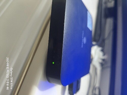

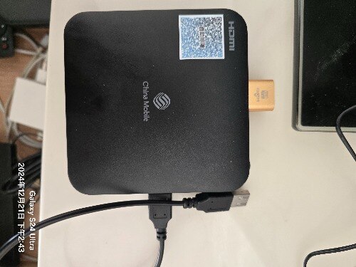

盒子下的卡刷包,显示升级成功后然后就没有反应了,现在是开不了机,连接电脑晶晨烧录识别不到盒子,无法线刷!彻底的变砖了,有大神能指导一下么? 20241221_144329.jpg

我前天刷一个22D也这样之前的固件都可以 刷了一个别的固件不好用再连接就和你的现象一样了  我是拆了EMMC后用编程器清空芯片里的数据再焊接上烧录就好了

就是你最后刷的固件有问题 我那个也是死活不显示连接 通电灯也亮不让刷机了
发表于 2024-12-22 15:56 | 显示全部楼层 | 来自河南
买个刷机神器吧,有意想不到的结果,前一段时间我也是刷一个盒子,最后刷机软件无法识别,什么按短接键,用镊子短接点……都不行,最后自己判断盒子被我刷成了砖,后来买了一个神器奇迹发生了,现在刷成功了一个固件。

就是这种情况,跟你一样的,现在连电脑不显示。卡刷根本进不去卡刷界面,机顶盒开机只亮一个绿灯

对对对 线刷插上短接神器通电开机晶晨软件上都不显示已连接 我是笨方法直接拆EMMC放编程器上清空再焊接回去就可以识别刷机了
