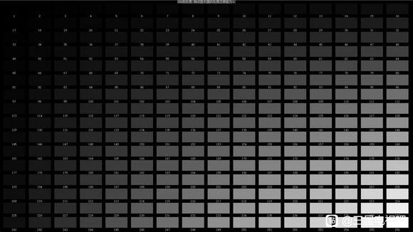

是不是很多人觉得接pc颜色发灰不靓丽?其实是你们没有设置好。
我们先看一张256级灰阶图,怎么样?是不是默认设置下s95z可以非常清晰看到左上角前四格格子?我告诉你其实这样说错误的。因为左上角的灰阶是0123,正常是几乎看不清的(当然s95z的解释能力还是可以看得到这些灰阶的)。
这里就涉及三星显示器通用的hdmi黑色水平选项了。打开所有设置>连接>外部设备管理器>hdmi黑色等级,设置为低。这样才是pc输出的的灰阶标准,不然画面会泛白。
pc端也要配置一下,在显卡控制面板里>更改分辨率,选择使用n卡颜色设置,输出选动态范围选完全。接着在下面调整视频颜色设置里,也是选使用n卡设置,选高级然后选完全灰阶段。至此电视和pc灰阶完全对上了,我们再看看256级灰阶图就知道了。
(提醒:如果你的电视不开启hdr模式,也就是sdr下hdmi黑色水平用默认值才是正常灰阶,但一般windows会自动映射非hdr的内容,建议windows一直打开hdr)
