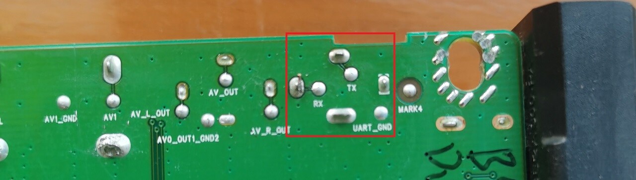

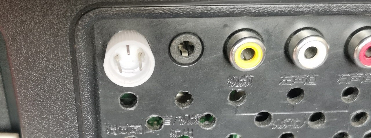

由一个MStar芯片机顶盒的TTL刷机经验而引发联想,既然裤开电视机强刷包文件名是MstarUpgrade.bin,那么其芯片也必是Mstar,很可能也可以TTL搞机呢。
赶紧把家里的电视机后背翻过来看,看到机器背后写有「调试端口」字样,如图,是2.5mm直径的圆孔,应该就是调试串口:
◆串口大法就是好-酷开电视没得跑 ◆(一)大门开启
为了确认一下,拆机看看主板,惊喜来了:
倍感情切的TX、RX、UART_GND映入眼帘,特别是看到「UART」字样,心中一阵激动。

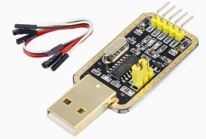

网搜了一圈,关于SkyWorth(是该饿死)/coocaa(裤开)的串口调试资料很少,说的也不详细,再想到tb上看到有专用的该品牌刷机盒子,价格也不便宜,心里估摸着应该需要这个专用刷机盒子才能连接调试吧,而我手头只有5元的CH340G-TTL转USB小板。

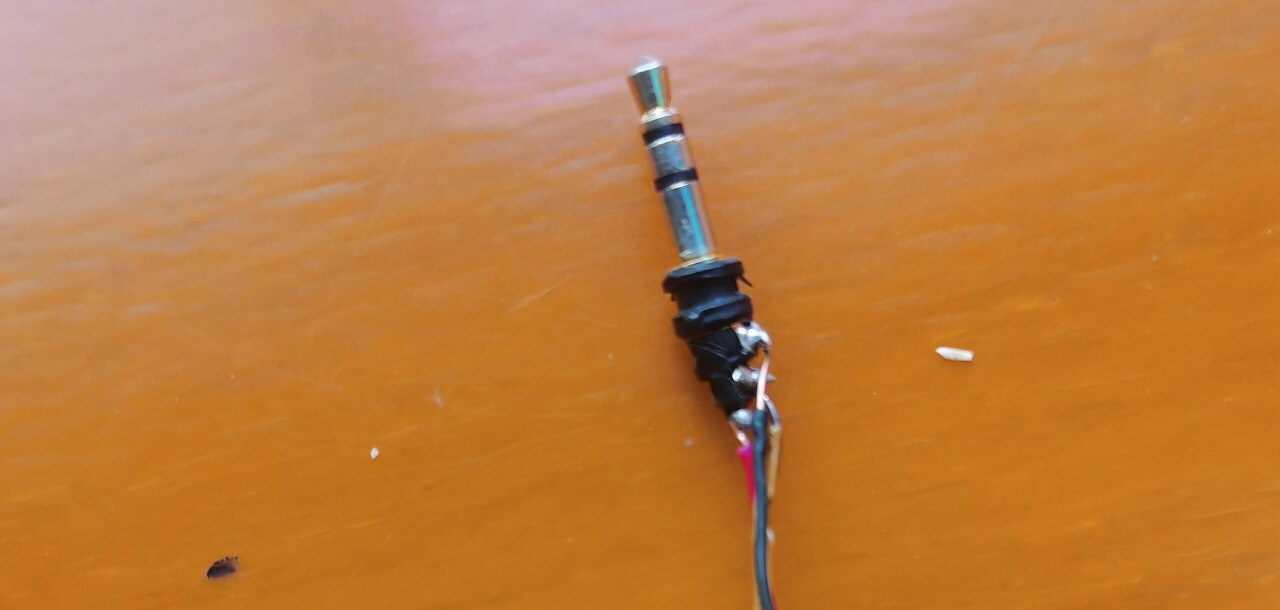

抱着试试看的心态,翻出来闲置的一个2.5耳机插头,焊上导线,通常其根部位的那节引脚是GND无疑:
连接上CH340G小板

突然想到,很可能是TX、RX短路了。电视机断电,电脑打开sscom,随便发送了几个字符,果然收到了相同的字符,证明确实是TX、RX被短路了,拔下2.5插头仔细查看,3节引脚之间确定没有短路。
那也就意味着TX、RX的短路是原机的调试端口造成的!也就是说该端口和这个2.5耳机插头并不匹配。

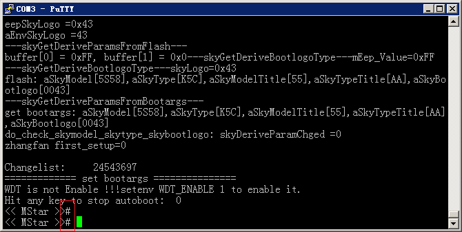

索性直接在主板上的RX单独引出一根导线来再试,激动人心的跑码终于出现啦:

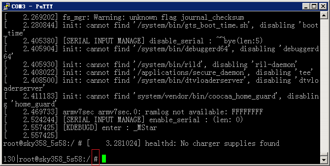

再试试开机不按回车键,成功进入系统shell,直接就是root!
挂载/system为读写,某文件夹随便创建一个新文件,电视机重启后该文件依旧存在,yes!
uBOOT-shell和system-shell@root两扇大门都已经开启了,后续就是畅快折腾了!

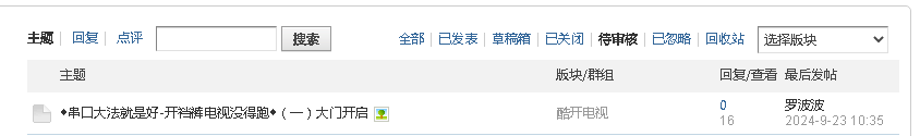

抱歉,个人原因,已弃用tx产品多年。
在『酷开板块』发这个贴,一直是『待审核状态』,搞不懂。
(一度猜想是违规了,『Sky是该Worth饿死』能量够大的。)
感谢,感谢,那之后的系列就在『创维板块』发啦
