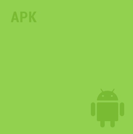

最近小米电视盒子陆陆续续开始出现无法安装应用的情况,当你把U盘插进盒子,打开U盘准备安装应用时,你会发现所有应用的图标都是这样的,
小米电视盒子限制安装应用的原理和解决办法
那么恭喜你,你的盒子已经限制安装了。不信可以点一个APP安装,会出现如下

这是因为系统内的应用安装工具packageinstaller被更新了,导致无法安装应用。但并不是所有应用都不能安装,主要针对的是电视直播APP和一些第三方的可能有恶意代码的APP。

b.用小易安卓助手6.0卸载掉packageinstaller(注意,系统其实有2个,此处卸载掉的是更新后安装的),重启后,即可正常安装应用。
此时打开U盘,你会发现所有应用的图标都正常了。
