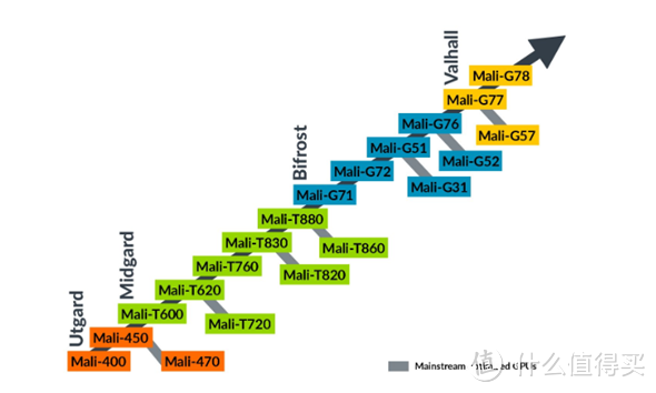

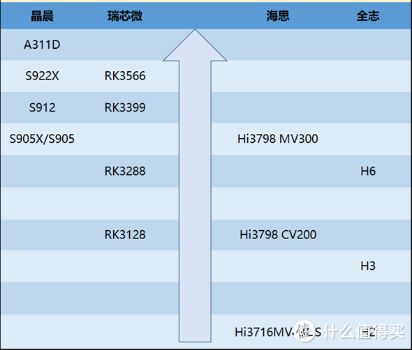

米粉嘛,什么都想跑个分,对硬件来说,首要看CPU,当然CPU好的GPU就不会弱,近期折腾的盒子及电视的CPU主要有晶晨、华为海思、瑞芯微。下面列出天梯图,一目了然!其中有个坑905L3比905L3A差多了。对了,不要太迷信,这些CPU比手机的可是落后了好多代的。
电视盒子CPU天梯图
GPU天梯图

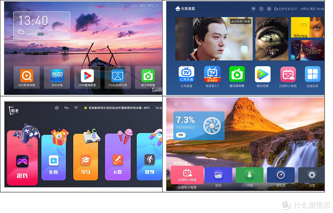

一般的桌面就是电视系统自带、当贝桌面、乐家桌面、酷看桌面、EMOTN等。部分盒子还可以刷当贝系统,我觉得哪个清爽、哪个简洁用哪个。顺便说一句,当贝影视桌面版能进桌面后自己选择直接自动打开哪个第三方软件,比如一开机进桌面后就直接进爱奇艺,对老同志还是非常友好的。

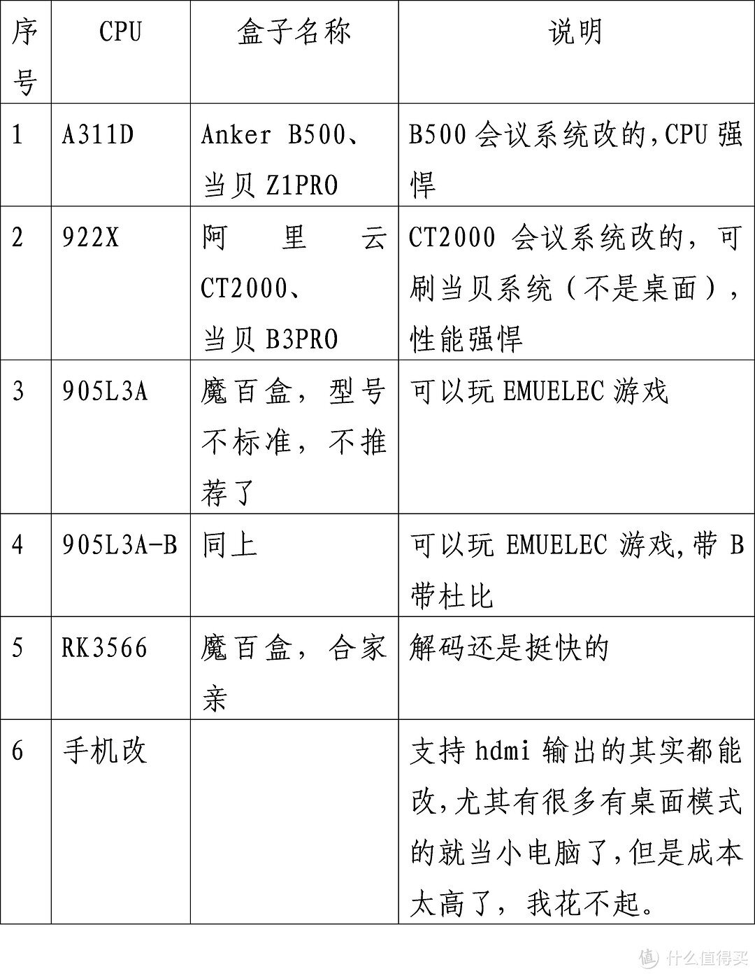

建议电视的CPU还行,就是系统臃肿的,改个桌面得了,要是CPU真不行或太老的电视,就用盒子,建议晶晨就905L3A、瑞芯微rk3399、华为海思Hi3798 MV300起开始玩。

我可能因为是垃圾佬,没折腾过主流的盒子,都是移动宽带送的魔百盒居多。

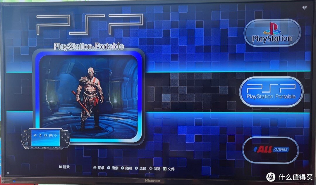

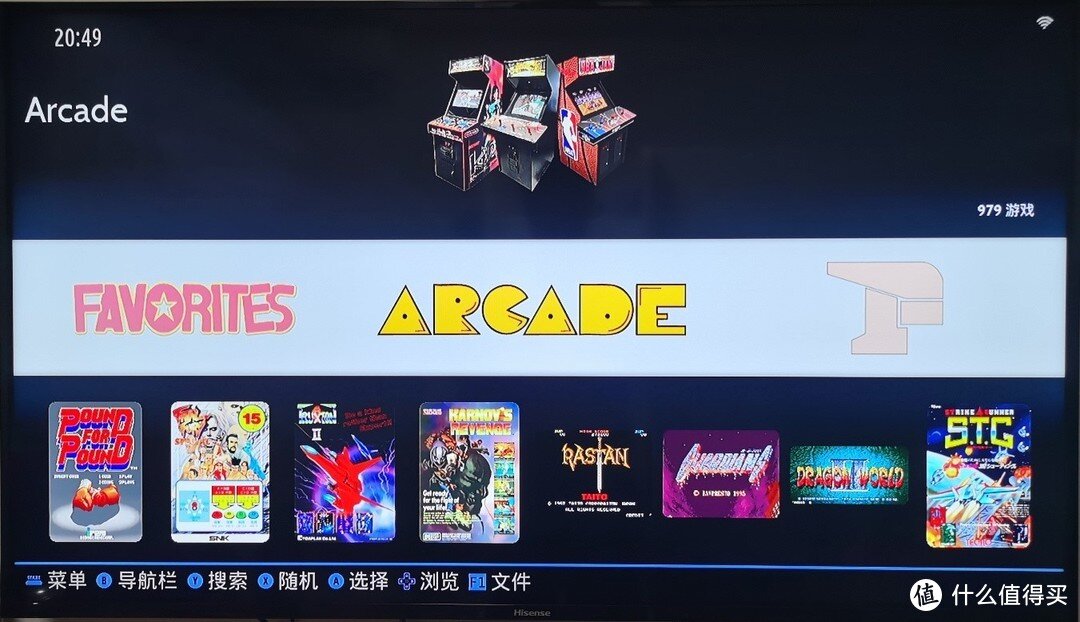

(六)emuelec游戏
EmuELEC是一款基于Amlogic(晶晨)开发的复古游戏机模拟器系统,它将CoreELEC、Lakka和Batocera以及Advancemame,PPSSPP,Reicast,Amiberry等等项目整合在一起。简单的说,EmuELEC就是一个整合了所有游戏机模拟器的开源系统,你可以把机顶盒看作电脑,而EmuELEC可以看作是windows系统。
目前,EmuELEC支持的盒子主要是支持S905(及其变体,S905x、S905y、S905w 等),S912,S905x2,S905x3,S922x / A311D芯片方案的机顶盒等设备。
使用Win32DiskImager软件去烧录U盘,一般下载64G的img文件就足够。烧录好的U盘需要插电脑上,依据不同CPU替换dtb,具体CPU型号可以在开心助手的cpu类型上看到,然后在U盘的“device_trees”文件夹中找到复制到U盘根目录就可以,改名dtb.img(原来的同名文件删除就行)
插上烧录好的U盘,第一次将盒子转为线刷模式(可以用晶晨短接神器哦),就能直接进入游戏界面,以后关机、插U盘、开机就能进入游戏界面,想进盒子桌面就关机、拔U盘、开机。
