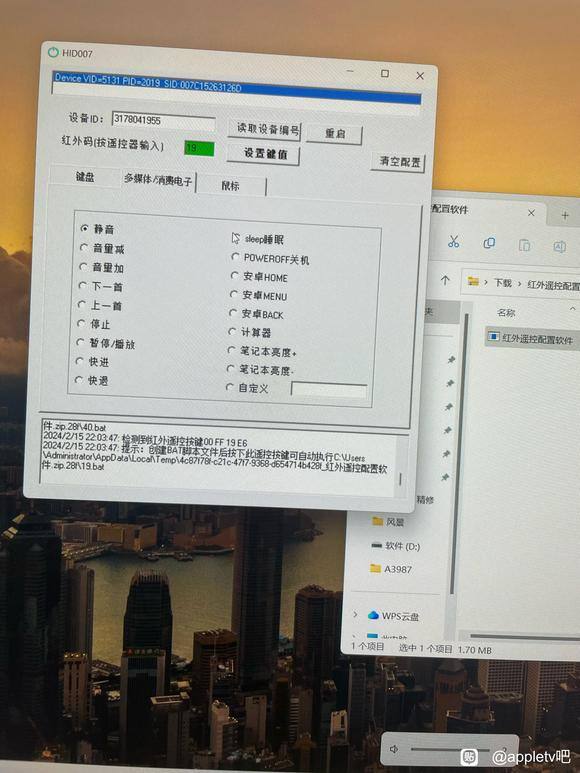

2.收到货后,USB装置插上电脑,下载专用软件,在多媒体列里面分别设置好 静音 对应小遥控test按键 还有音量加减,一共三个按键设置好,可以用遥控控制,看看电脑能否反应测试是否正常

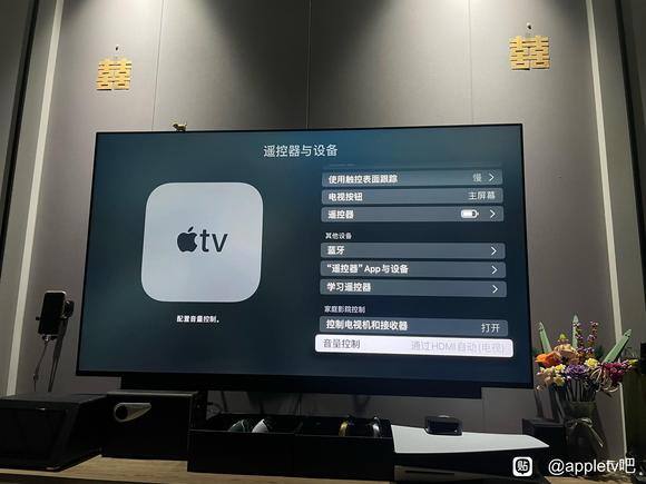

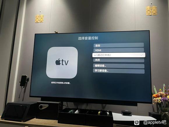

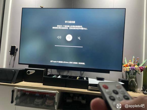

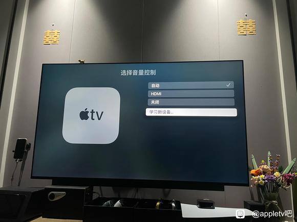

3.USB装置接华为智慧屏,测试小遥控是否正常控制电视,正常控制进行下一步,打开遥控器与设备界面,然后音量控制,然后学习新设备,学习新设备一共是三个按键,用小遥控对着AppleTV主机按,这里按推荐一键按住然后通过,不推荐点按,(点按:Appletv遥控音量加减会跳键,无法一点一点加,但可以按住后逐渐加减音量)(按住:遥控加减会正常,不跳键,但是没有逐渐加减音量)

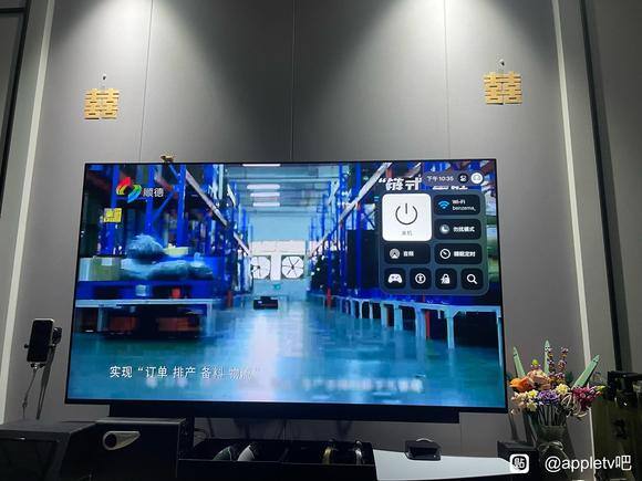

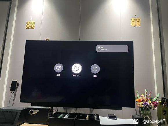

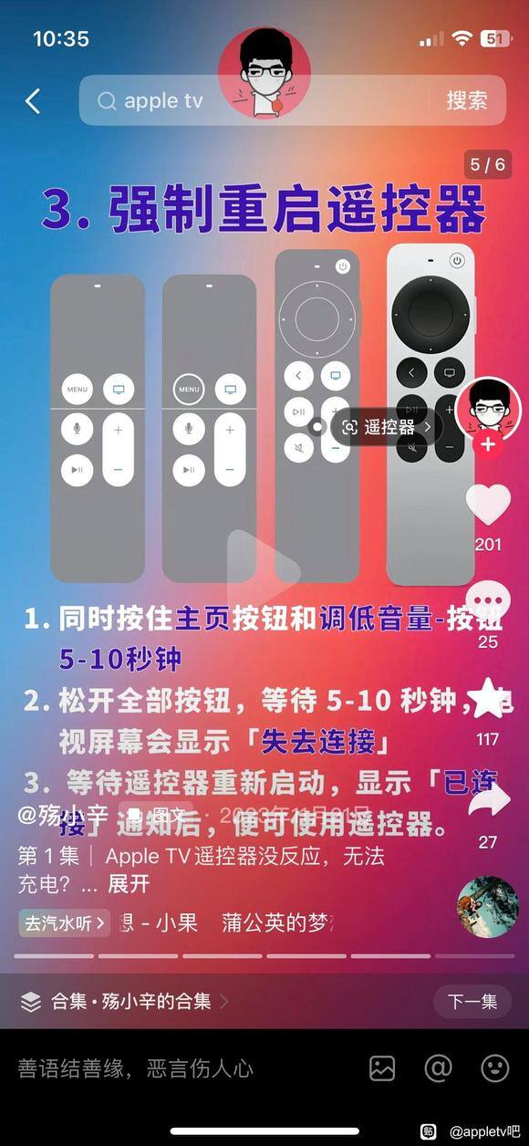

4.如无意外,现在可以正常控制音量和静音了,唯独关机键按了需要等15s才能关机,此时你的Apple遥控就能完美控制华为智慧屏了,假如突然发现音量加减和静音无法控制,根据以下重启遥控就行,(使用一个月试过一次断连)大家冲冲冲吧,终于不用两个遥控控制看电视了!
