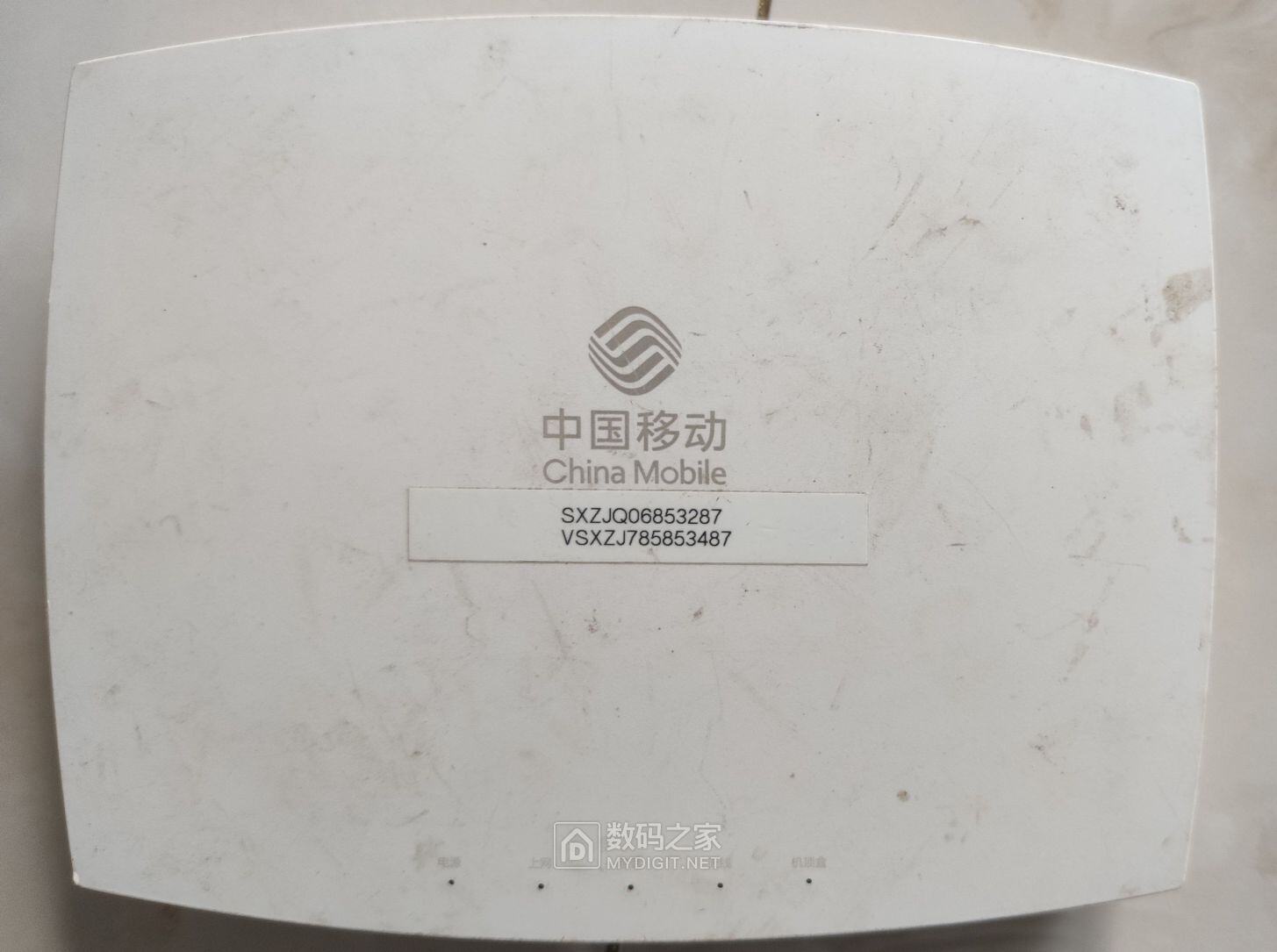

昨天拿到几个浙江移动融合网关,型号是D801L-S开始以为就是个路由器,仔细一看还附带盒子功能。
盒子正面
背面名牌
侧面
接口
面板

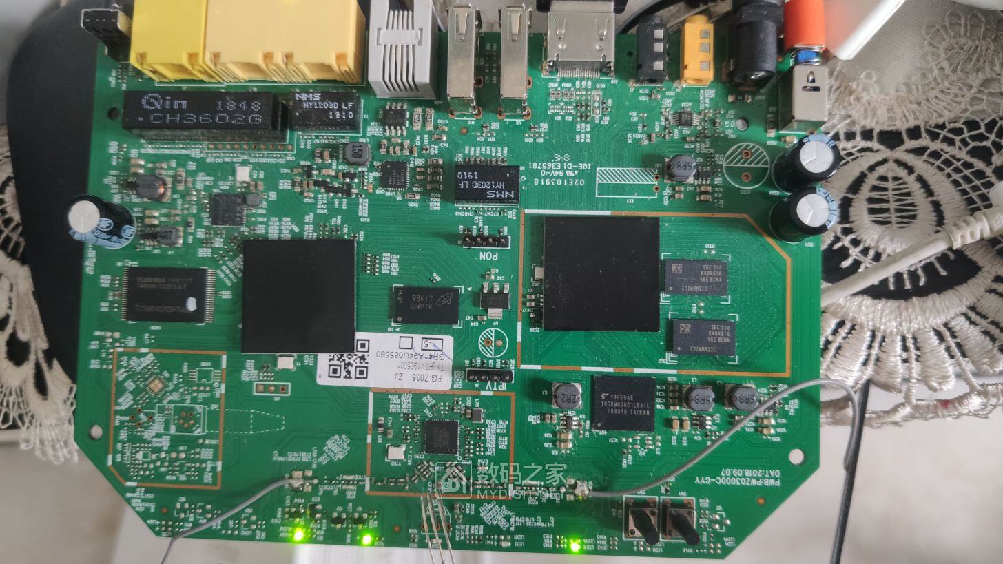

原来的系统已经进不去了,为了把它利用起来(主要是自己想折腾),就想给它刷成全网通,看个电视。于是进行拆机,看看是什么配置。
主板全图:
拆机发现是S905L的U,内存1+8G。晶晨的U固件比较多,好找。

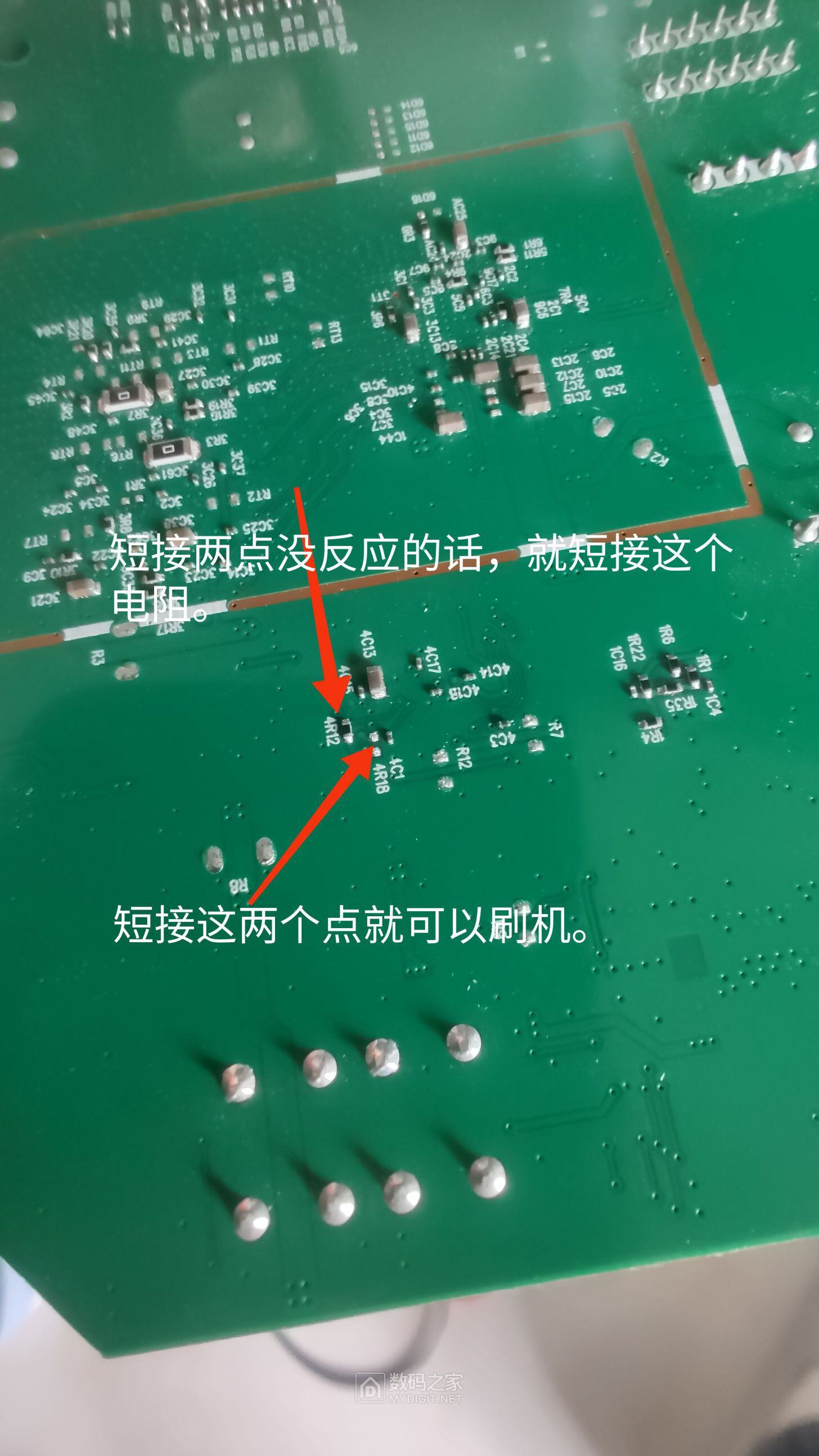

我用的是这个固件:
链接: https://pan.baidu.com/s/1dBkoZv92ekchyHILHzZTuw
提取码: 1111
用双公头线接到靠近HDMI的口,然后短接4R18两个点,上电就可以了。如果不行,就短接4R12。
刷机进度完成后,重新开机就可以了。
