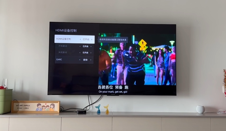

最近家里入了一个Apple TV,正好还有一台雷鸟电视,当时就想着把两个连在一起,但是问题就出现了,Apple TV和雷鸟电视如何用Homekit控制联动开关机?我现在必须拿两个遥控器开关机,真的是非常麻烦,于是就自己找了教程学习了一下,终于给搞定了,今天就给大家分享个教程。
一、Apple TV和雷鸟电视如何用Homekit控制联动开关机?附教程
1、联动开关机需要打开雷鸟电视的HDMI设备控制,所以在Apple TV和雷鸟电视连接后打开雷鸟电视首页【设置】;
2、看到【设置】里面的【通用】,下滑遥控器,看到【HDMI设备控制】;
3、点击进入【HDMI设备控制】,然后点击【开启】,然后就可以让Apple TV和雷鸟电视顺利联动了。
需要说一句,如果大家想要语音控制开关机的话,那么还需要外接一个HomePod Mini,这样关机的时候直接喊一句Hi Siri就可以实现关机啦;如果没有HomePod Mini,直接用遥控器来联动开关机就可以了。
以上就是我对“Apple TV和雷鸟电视如何用Homekit控制联动开关机?附教程”的内容分享,如果还有其他问题可以在评论区留言。

 楼主| 发表于 2024-5-17 09:59 | 只看该作者 | 来自江苏
电视型号是雷鸟65S365C

雷鸟能不能断网使用啊
6#
 楼主| 发表于 2024-5-17 10:00 | 只看该作者 | 来自江苏
守你百岁无忧 发表于 2024-5-17 10:00
雷鸟能不能断网使用啊
我这连着apple tv,电视设置了开机搜索HDMI信号,电视断网不影响
