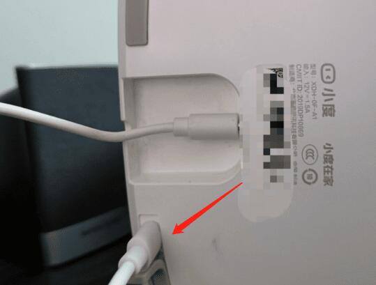

USB连接口在电源接口一旁的脚垫下面,扣开即可看到。

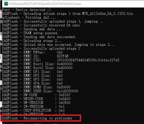

3、插上USB连接线,按住设备音量“+”和电源键不动,等待CMD提示信息出现下面红框中提示。
小度在家X8如何安装第三方软件 小度在家X8 root安装软件教程

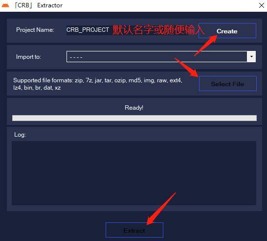

1、打开“CRBuilder.exe”,选择“Extract”解包分区文件,按照从上到下依次输入名字,选择system.img文件,解包。

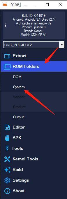

2、解包完成后关闭窗口点击CRB主界面的ROM Folders 里面的SYSTEM,并找到app目录,这里面就是rom预置的软件,可以自行添加删除,删除只需删除文件夹即可,添加软件是吧APK文件放在目录下即可,这里我们添加了“当贝桌面”、“easytouch”、“magisk”、“权限狗”、“MT管理器”等软件。

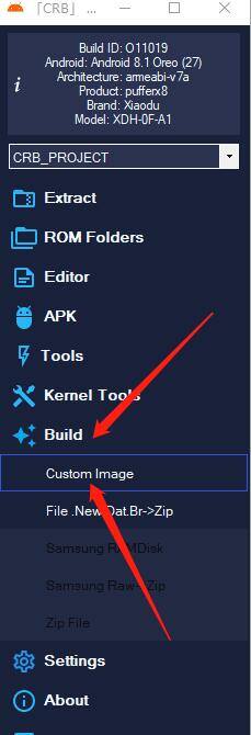

3、重新打包镜像文件,点击软件主界面“Build”中的“Custom Image”,弹出窗口不要修改,直接点击“Build”进行打包,完成后点击右下角出现的“Output Folder”按钮进入导出目录,将输出后的文件扩展名改为bin备用。

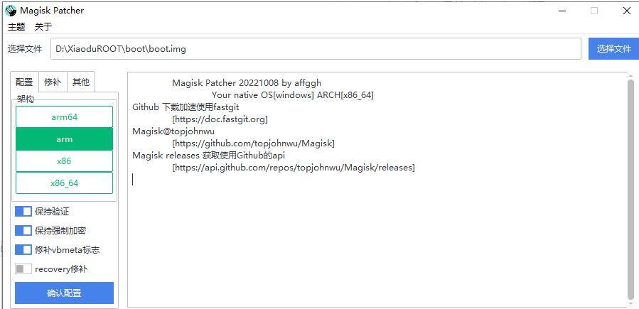

4、打开“Magiskpatcher”软件修补获得ROOT权限,选择导出的“boot.img”文件,架构ARM,修补VBmeta,然后进行修补,修补完成后会在软件目录下生成"new_boot.img"文件,将其改为boot.bin备用。
