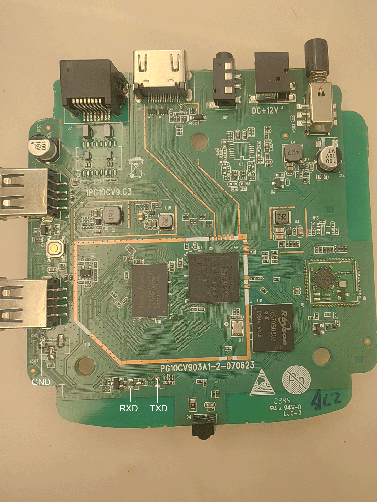

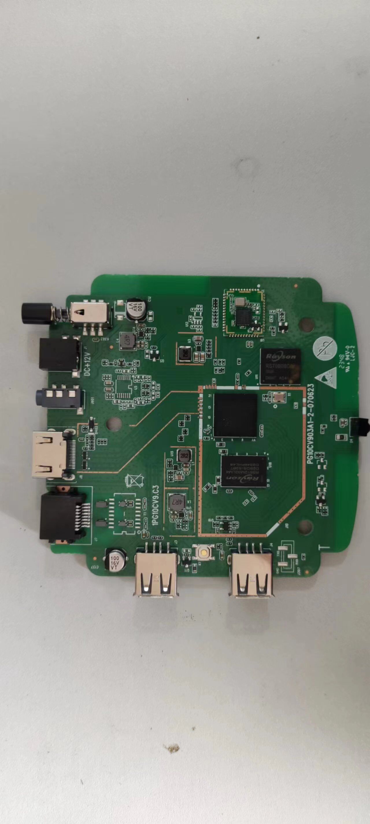

机顶盒主板如下:
01.jpg 02.jpg 查过论坛其他网友的帖子,应该是和甘肃移动九联的主板一样。
事情经过:
刚开始通过替换rec文件能正常刷机,后面由于误操作(想替换下logo.img)破坏了fastboot分区,现在开机就停留在启动画面不会动,找了论坛中其他网友的方案,目前找到了TTL接线的方法,有跑码显示,但键盘输入不了任何字符,通过HiTool刷fastboot分区也没反应,哪位大神帮忙看看。

 楼主| 发表于 2024-5-6 06:40 | 显示全部楼层 | 来自江西
麟岛探幽 发表于 2024-5-5 22:07
UNT403G/413G救砖与TTL刷机https://www.znds.com/tv-1245269-1-3.html
反复看了这篇,但我的主板和他的不一样,TTL接线也不一样,估计是GND和TXD是对的,但RXD不对。如果能找到短接点,用U盘强刷的方式也可以。
