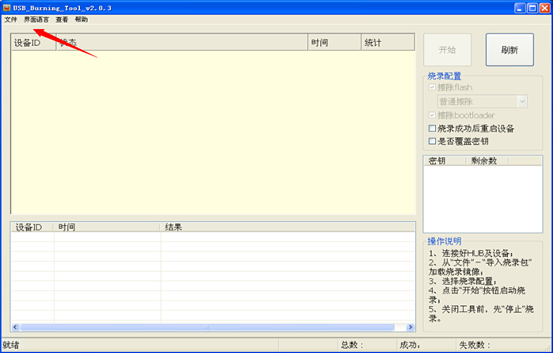

第二步:选择刷机包(固件)
选择左上角的文件,选择导入烧录包,然后选择您之前下载好的刷机包:中兴BV310-S905L3.img
选择刷机包后工具会自动校验刷机包,一般10秒钟内即可校验完成。

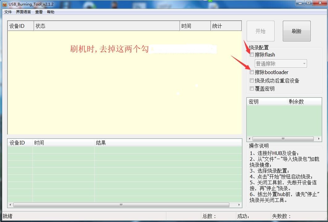

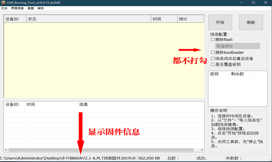

1.导入好刷机包之后,去除烧录配置的勾,点击刷机工具右边的开始按钮。。

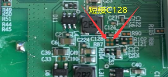

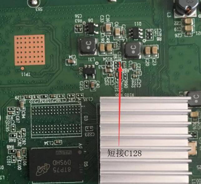

3. 短接C128(短接要识别到驱动才松开)。
4.盒子通电,约3-6秒后,刷机工具提示我们链接成功的提示,松开短接,刷机会自动开始。如果开始后会出现USB 错误的红色提示,把盒子 USB 线拔开,一两秒再插上,刷机继续进行。
5.烧录完成后显示烧录成功界面,此时先点击停止按钮,然后再拔掉机顶盒去连接电视开机。第一次开机需要优化系统大约3分钟左右才能进入系统。
