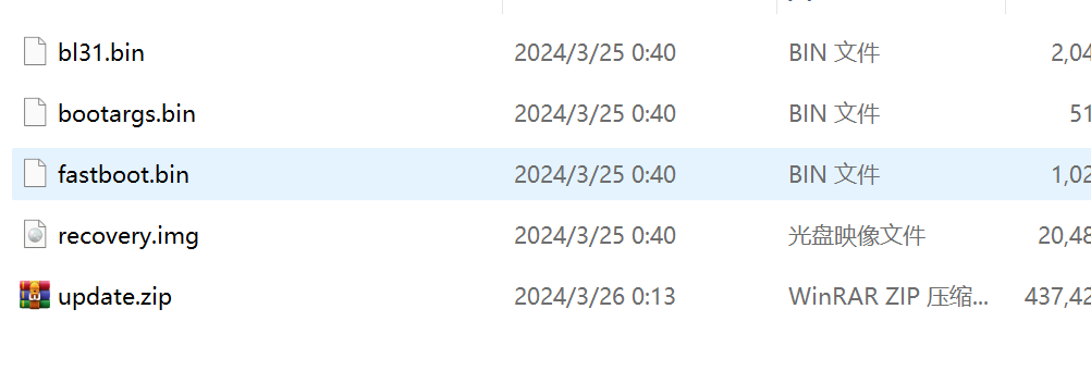

1.准备一个单分区U盘格式化成FAT32格式,8192字节,不能做过系统启动盘的
把5个刷机文件(bl31,update,fastboot,recovery,bootargs)放U盘根目录。

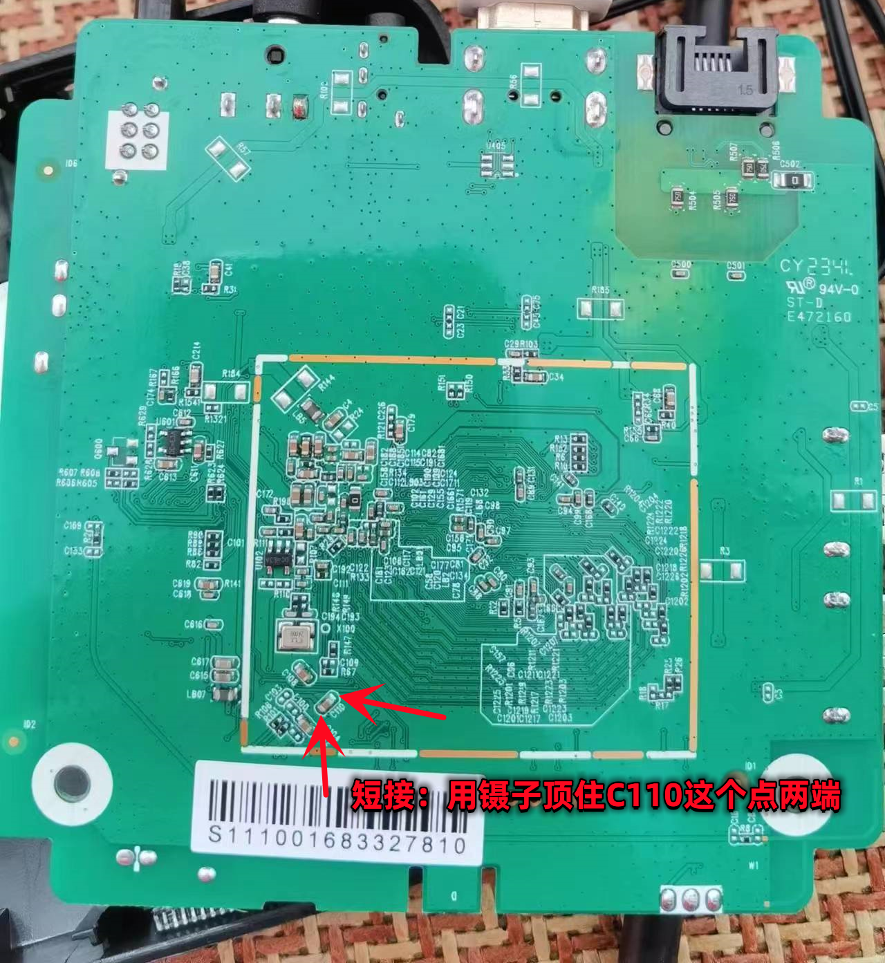

2.盒子连电视,电视机开机,盒子电源开关默认关闭,将U盘插盒子靠近网口的USB上。

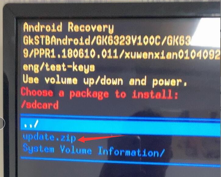

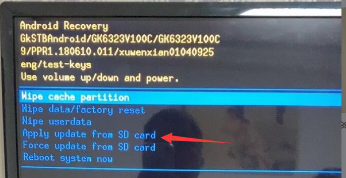

3.用金属镊子夹住板子背部的指定电阻两端不放【参考短接图】,给盒子再通电开机,等8秒松开短接,等待一会儿会自动进入recovery,之后就是熟悉的刷机步骤了
4.recovery的刷机步骤
5.第一次启动有点慢,耐心等待刷机完成;
